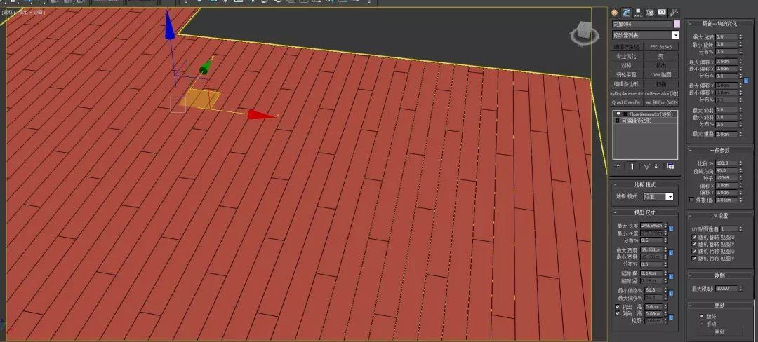

木地板自然用CGsourse的 木地板插件制作。

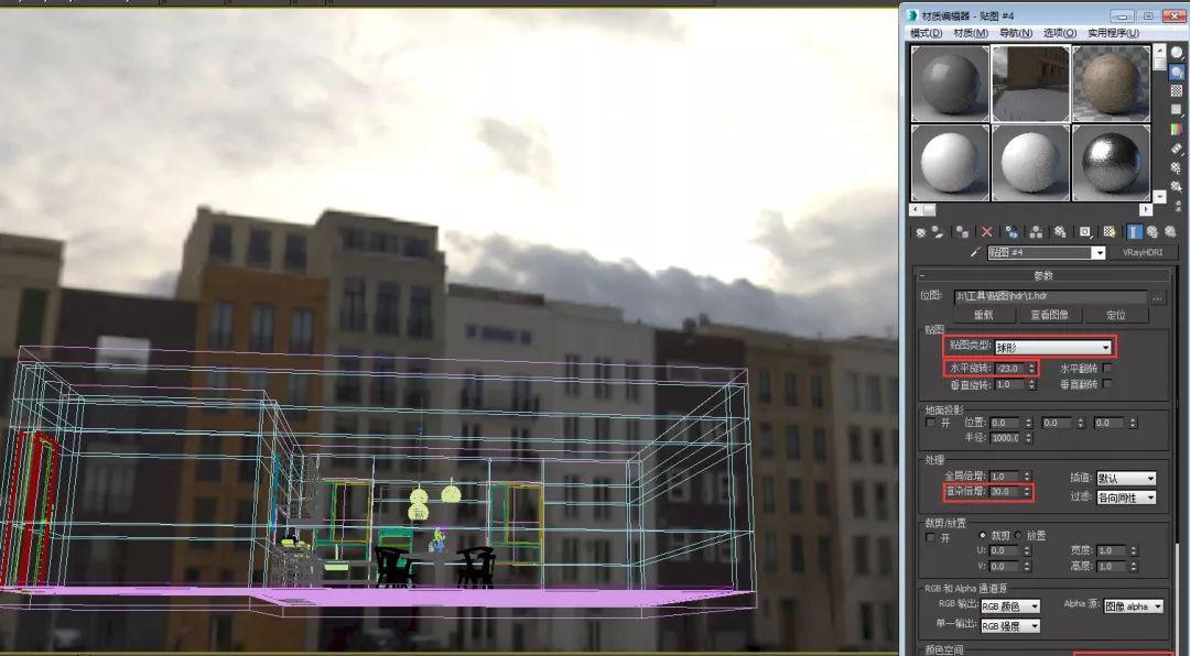

在灯光制作上,比较常用hdr和corona sky光照。在这里运用了hdr光照

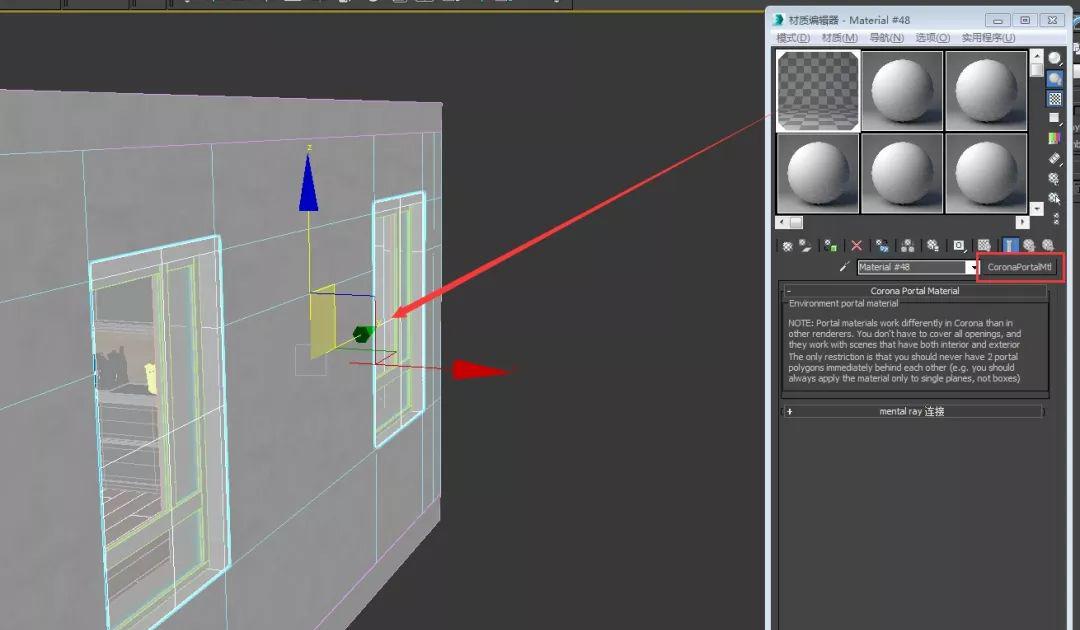

首次渲染测试,在这之前需要将室外光照引入到室内,和vray的天光入口是一样的道理。这里coronaportalmtl材质将很多人引入室内让其阴影丰富

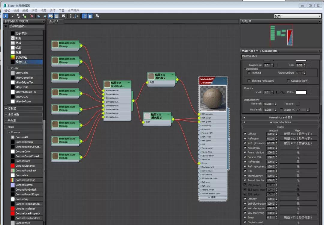

木地板材质用多重纹理插件。

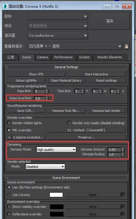

渲染设置:对于cr用户而言,cr的设置还是很方便的,并不需要过多调整

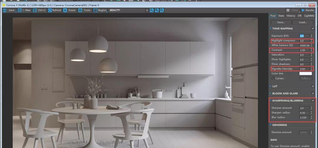

最后后期部分,并没有过多的修饰,corona内部的调色比较优秀,后期调整下锐化和色彩平衡。加上pt小插件给画面加了一些色散
另一个视角加了个景深,最终出图在这些过程中,需要注意的是灯光hdr的选择或者制作调整。考虑阳光的入射角度和光阴方向。往往网络上下载的hdr并不能完全满足我们的需求,所以需要对其制作调整。
