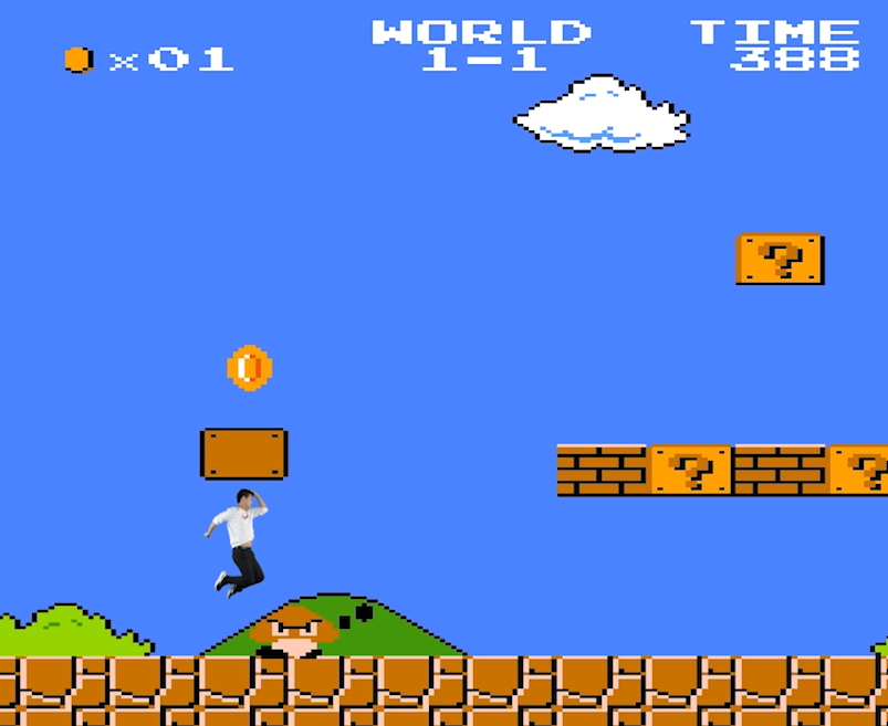

怎么样,有没有觉得很酷炫。不需要AE,Pr就能完成。为了配合这个效果,我还特意用绿幕拍摄了进入超级玛丽游戏世界的画面

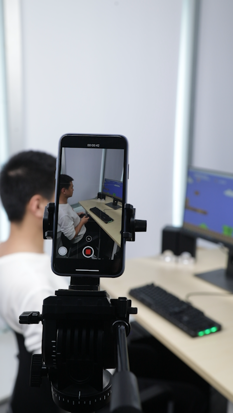

第一步:先拍一个空镜头

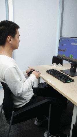

第二步:再拍一个玩游戏的画面

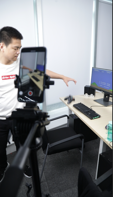

第三步:拍一个手柄掉落的画面

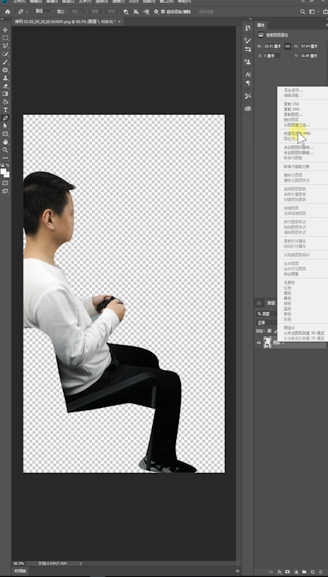

第四步:用PS把人物抠出来,导出PNG,导入PR

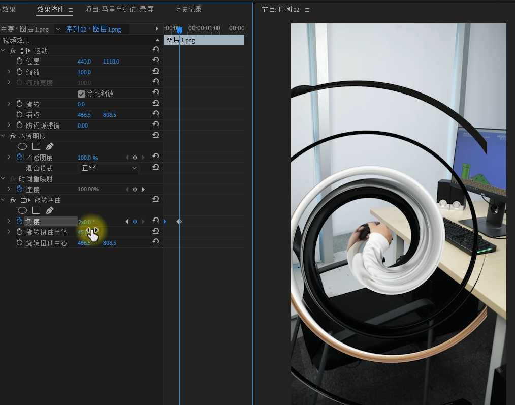

第五步:【效果】中搜索“旋转扭曲”,添加到抠图PNG素材上。来到【效果控件】,给【角度】做一个从0到720度的关键帧动画,【旋转扭曲半径】设为45

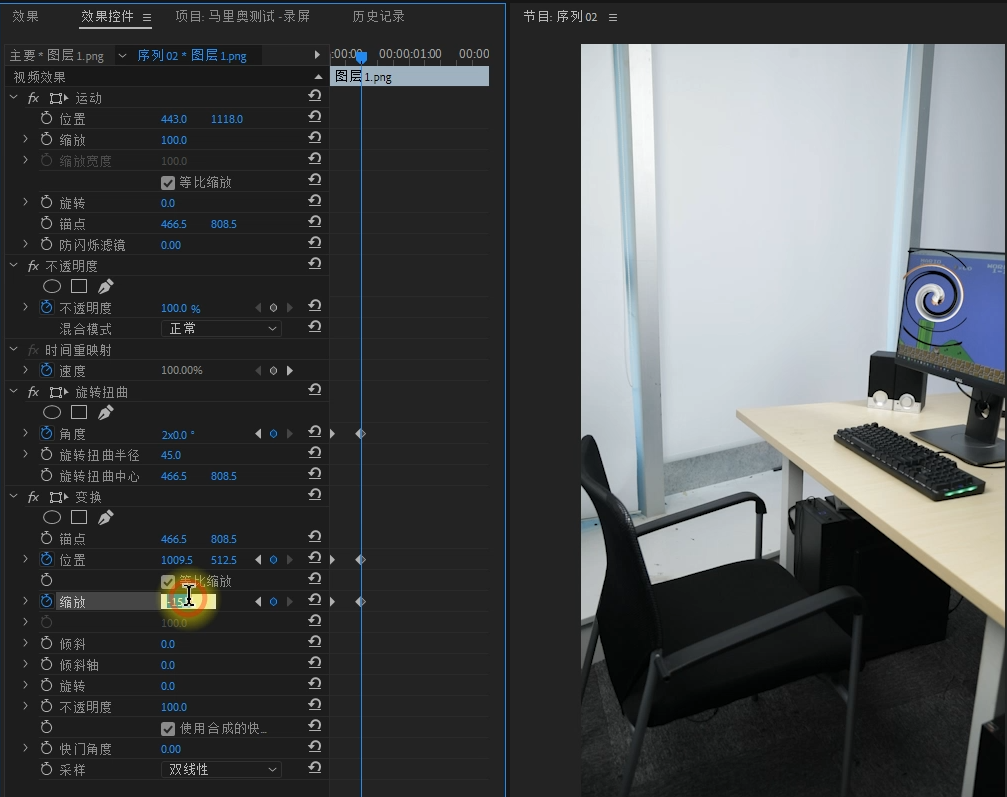

第六步:添加【变换】效果到PNG素材上,给【位置】和【缩放】做关键帧动画,使PNG素材有一种慢慢进入到电脑屏幕的效果。
第七步:【快门角度】设置为360,这样画面就有了一个动态模糊的效果,这样画面就更加真实了。这时候,人物被吸入电脑的特效就基本完成了。但是还不够,我们还要增加一个手柄掉落的画面。

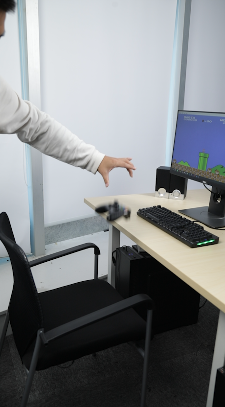

第八步:将手柄掉落的镜头裁掉前面半段,只留下手柄掉落的部分
第九步:在【效果】中搜索【裁剪】,添加到手柄掉落的视频上。在【效果控件】中调整【裁剪】的参数,裁掉上半部分手的镜头,防止穿帮。
第十步:将处理好的手柄掉落镜头,衔接在人物吸入动画的地方。
