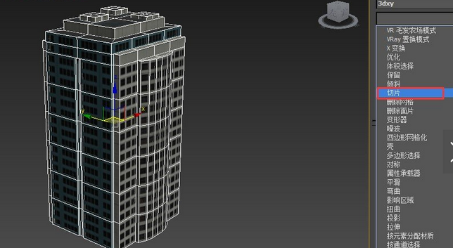

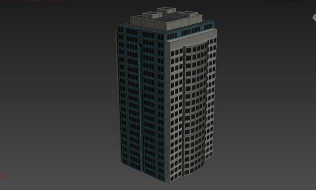

首先,打开一个3D建筑模型,然后为模型添加"切片"修改器。

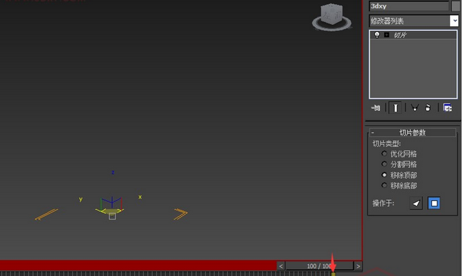

将切片修改器的切片类型设置为"移除顶部",这样切片以上的部分就会被隐藏。
点击自动关键点,并将时间滑块拖动至100帧。然后将切片平面沿Z轴方向移动到建筑物最顶端,直到建筑完全显示出来。

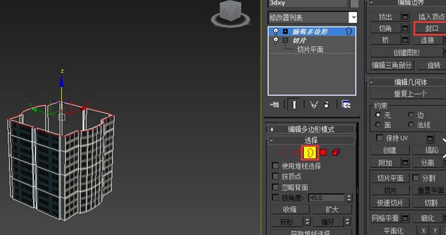

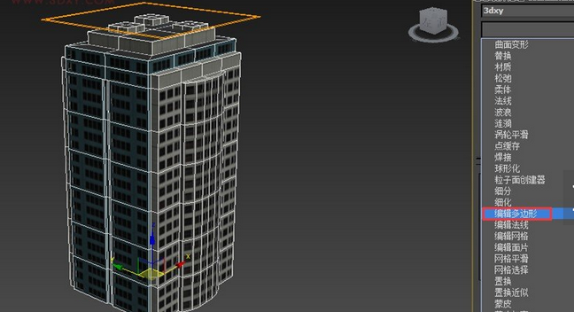

关掉切片平面,然后为模型再次添加编辑多边形修改器。
在时间滑块50帧左右可以看到被切开的楼体出现切口,此时可以封口将切口封住。

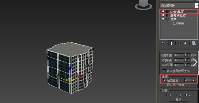

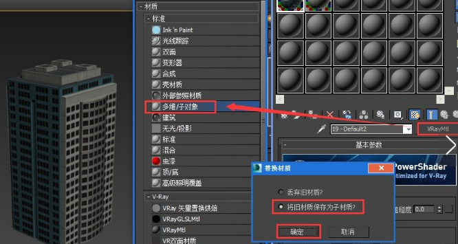

调整好材质部分,材质方面较为简单,将材质设置为子对象材质,这样就轻松区分开了。
接下来调整UV方面,将材质的贴图通道改为2,并为模型添加"UVW贴图",再次调整参数。

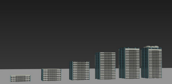

一个简单的建筑生长动画制作就完成了!快来尝试吧!
