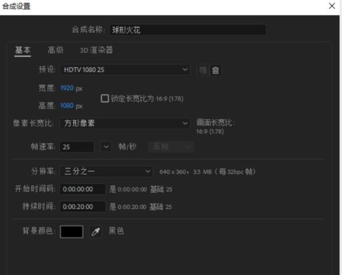

STEP 1: 新建项目
调整设置参数如下:
图层名字:球形火花
宽度:1920px
高度:1080px
帧速率: 25
持续时间:0:00:20:00
背景:#000000

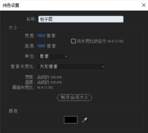

STEP 2: 新建粒子层
首先新建一个纯色层,命名为“粒子层”

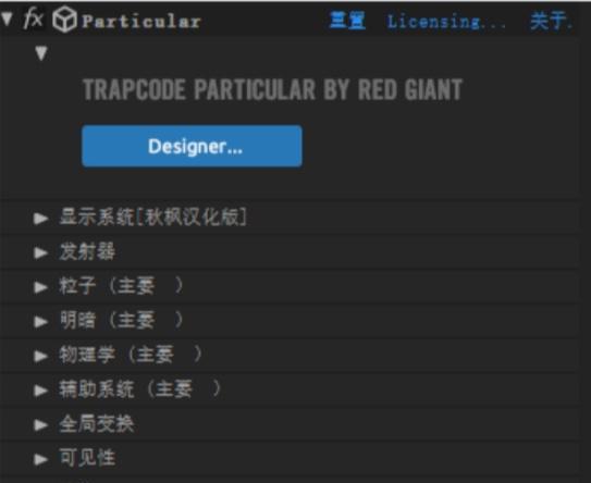

安装完成Particular粒子后,可选中“效果-RG Trapcode-Particular”

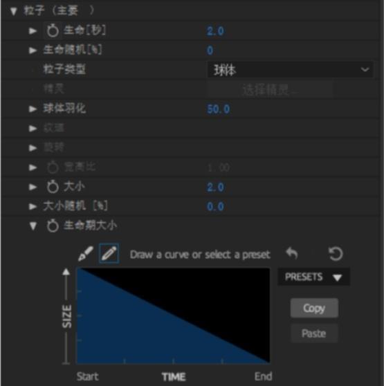

STEP 3: 修改粒子层参数
打开粒子(主要)选项卡,调整参数来改变粒子大小和过渡
生命: 2, 大小: 2, 生命期大小:点开右下侧下拉然后调整选项
继续调整粒子颜色,例如蓝色,可按需调整颜色设置
设置颜色: 生命期
生命期颜色: 浅蓝到深蓝
混合模式:相加

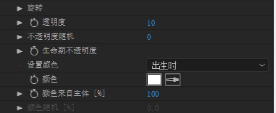

继续打开辅助系统(主要)选项卡,调整参数让粒子运动更自然
发射: 继续
粒子/秒: 450
大小: 2
生命期大小:点开右侧下拉然后调整选项
最后将颜色来源主体改为100,透明度改为: 10

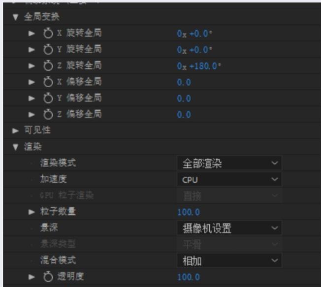

STEP 5: 复制粒子,上下对称
选中图层中的Particular插件,CTRL+D复制
继续选中Particular2中的全局变换
将Z旋转全局改为180
然后选中Particular2中的渲染
将混合模式改为相加
让上下距离拉大一点,调整两个插件中全局变换的Y偏移全局,调整成110,-110
