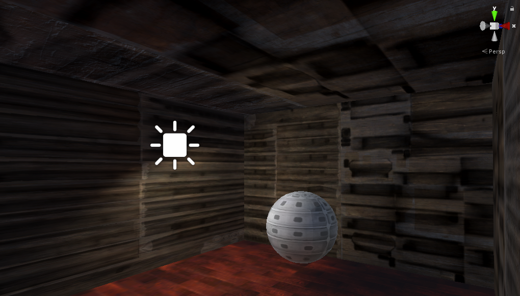

其次是离线光照+实时渲染模式,记录光照强度生成光照图用于实时渲染。例如Kool VR结合了这种模式,在VR设备上展示户型,提高客户体验。缺点是光照贴图精度较低,无法修改户型后再展示。同时,光照衔接不精准,影响细节展示。
Unity 引擎离线光照效果

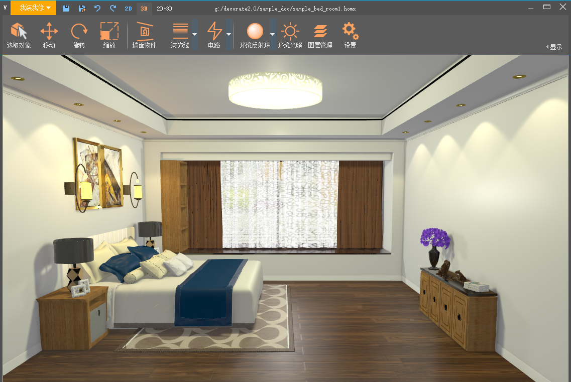

最后是实时光照渲染,采用显卡实时计算光照强度,简化光照方程,展示直接光照和环境光照。新上线的《我装我修2.0 beta》采用这种模式,可立即反映光照效果,支持实时修改户型,并在设计阶段展示最新效果。然而,环境光效果不够准确,影响细节表现。
我装我修2.0 beta 实时光照效果
