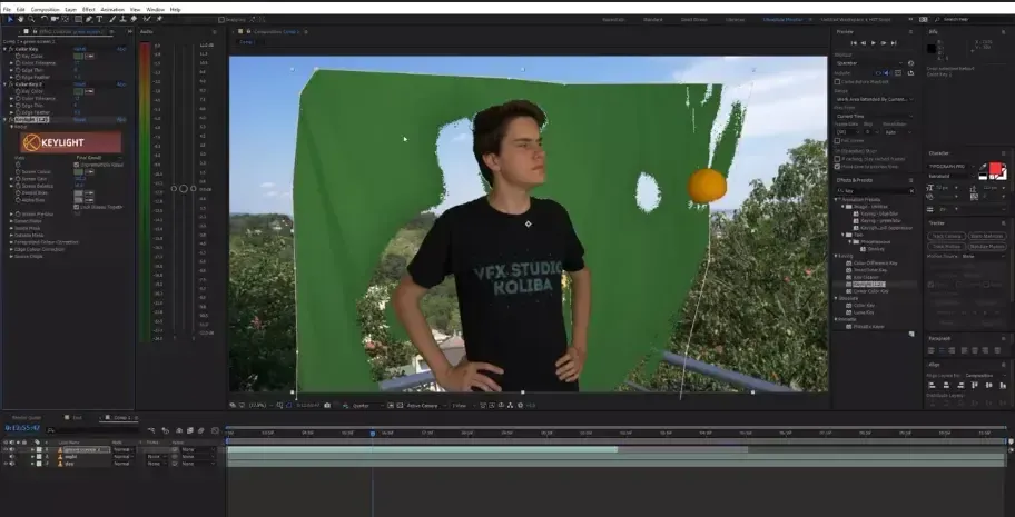

首先,我们要移除绿幕,使用钢笔工具在绿屏周围绘制一个蒙版。

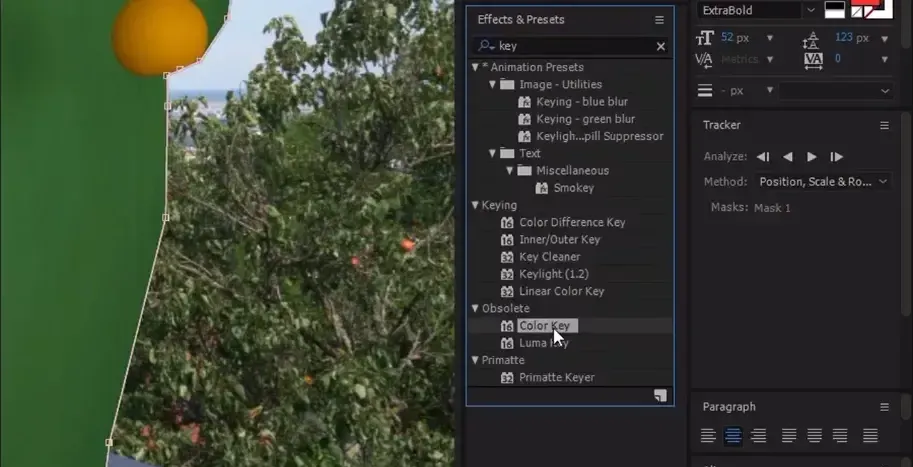

接下来,开始按颜色移除绿幕,添加关键效果,然后调整好绿幕层的位置。
接下来,对蒙版路径进行动画制作,使用遮罩挡住不需要的地方。

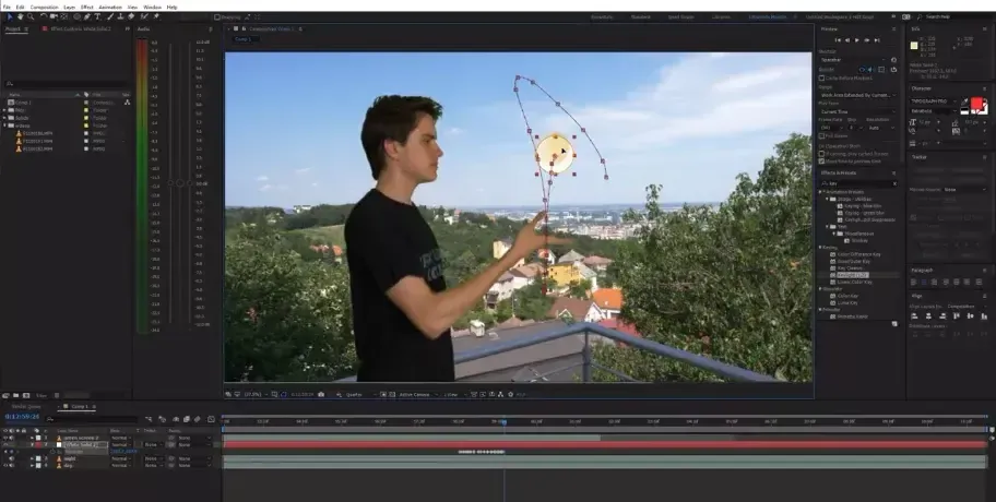

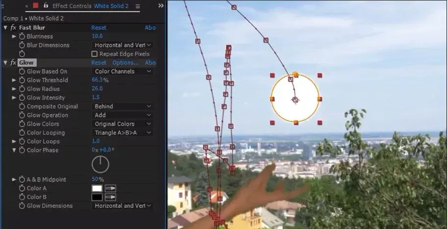

创建一个新的白色实体并制作一个圆形蒙版,确保将锚点重新定位在圆心上,然后启用位置动画,让白色圆圈跟随你的手而运动。
完成后,对这个白色实体应用快速模糊和发光效果。

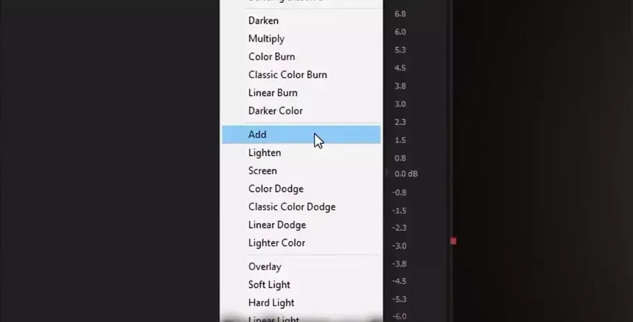

接着再创建一个黑色实体,并在这个黑色实体上加一些镜头光晕效果——选择类型,将混合模式设置为添加,并降低亮度,然后加一些模糊效果。

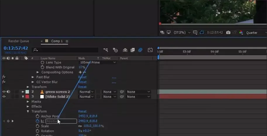

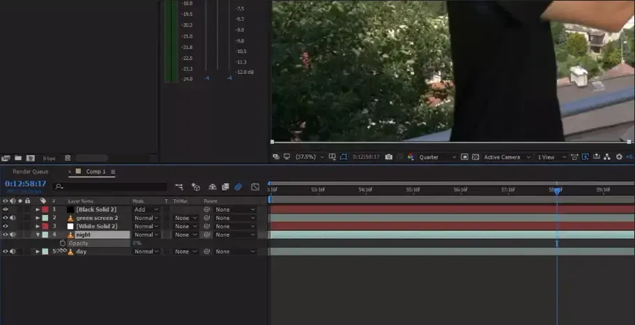

点击右键,选择“在时间轴上显示”,按住alt键并单击秒表图标,然后将秒表移动到白色实体的位置。这样镜头光晕会一直跟随白色实体移动。
完成后,我们要来做一个黑夜过渡,来到我们抓取太阳的地方,将夜景的不透明度从0调到100%。

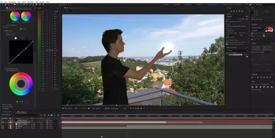

最后,我们还需要调整绿幕层使其与背景融合。可以使用基本颜色选项进行调整,直到看起来合适为止。

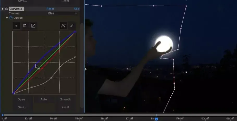

你也可以使用曲线效果,通过设置曲线效果的动画来实现夜间过渡,向前走几帧,把所有内容都变暗并减少高光,同时减少红色通道,增加蓝色通道。
