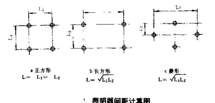

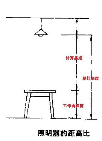

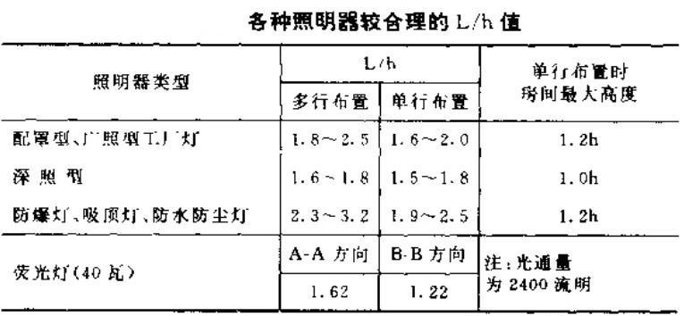

为了实现照度的均匀,照明器应该按照正方形、矩形、菱形等形式进行均匀布置。布置是否合理取决于照明器的间距L和计算高度h(灯具至工作面的距离)的比值,也就是距高比是否合理。距高比大,表示灯具布置稀疏,照度不均匀;距高比小,表示灯具布置密集,照度均匀,但经济性较差。
合理的照明器距高比如下表所示,而照明器的间距L可根据图表进行计算。
