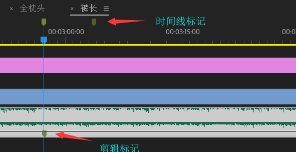

快捷键m :添加标记。标记有两种比较常用的小技巧:时间线标记和剪辑标记。
当我们选中时间线上的视频时,标记就会添加到视频上,这种方式就是剪辑标记,把轨道拉宽就看到了;如果要是没选中视频,那么添加的标记就会出现在时间线上,这是时间线标记。

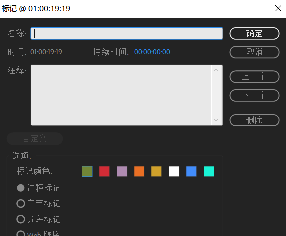

如果我们是在没有选中视频的情况下,双击m,就可以添加时间线标记。具体页面如下图所示:
注意:如果我们用的是剪辑标记,那么这种标记是无法单击或双击标记打开标记修改窗口的,需要选中标记后,按下m键才可以。

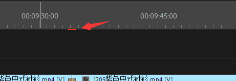

3.2.pr中如何渲染过载区域
如果我们平时遇到视频分辨率或码率太高,这时时间线会出现红线,播放是比较卡顿,而且会无法实时预览,这时候,需要我们按一下回车键,就会自动渲染红线区域,或者打一个入出点,然后渲染也是可以的。
注:如果没有红线区域,按回车键时则是播放视频,而不是渲染。
