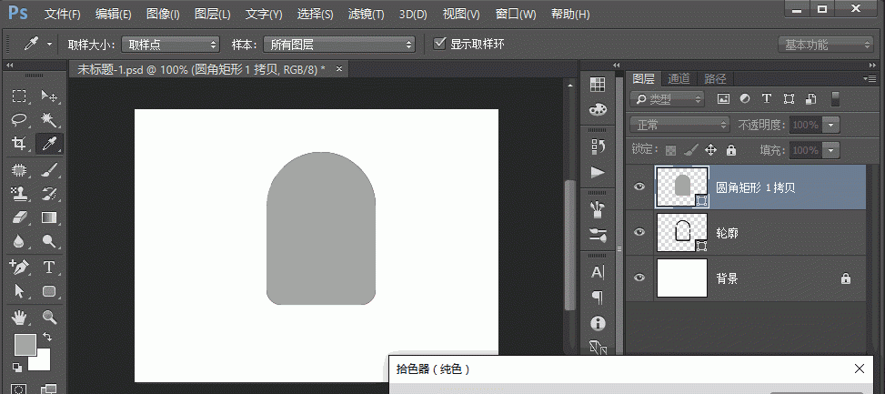

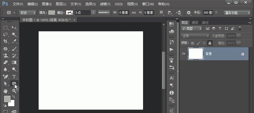

步骤 01

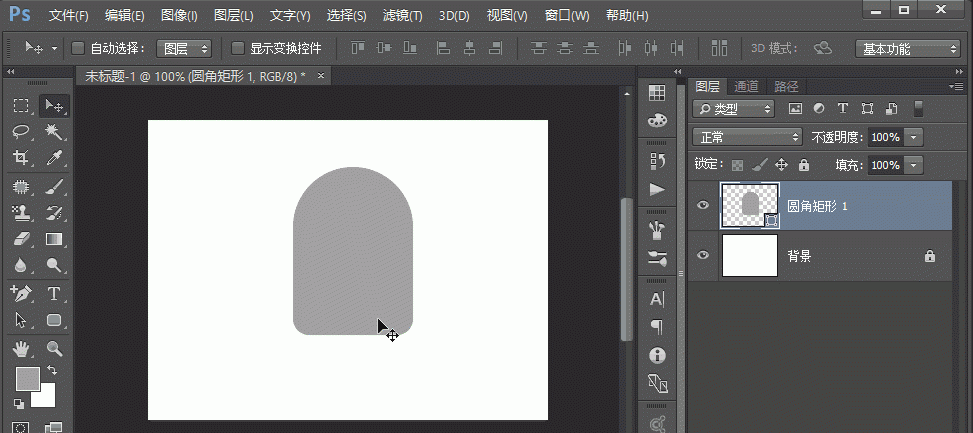

首先绘制一个矢量圆角矩形,并改变其下方角度。

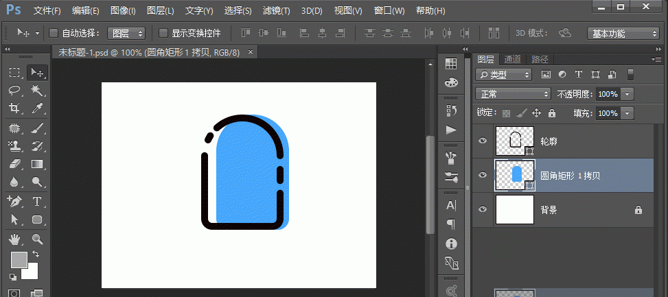

步骤 02

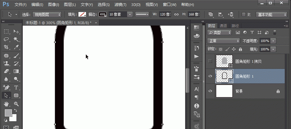

关闭填充色,打开描边选项。右键点击大小输入框,选择像素,设置为10像素。
步骤 03

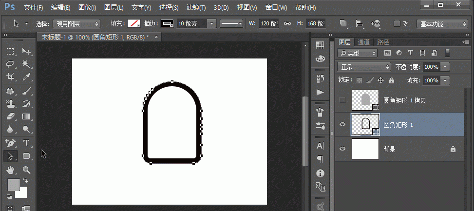

使用钢笔工具添加几个随意的锚点。
步骤 04
使用直接选取工具,框选或点击需要删除的部分,按Delete键删除。也可以通过调整锚点来微调形状。
步骤 05
在描边选项中选择圆角端点。
步骤 06
将填充色改为蓝色,并将图层位置调整至轮廓下方,填充蓝色。

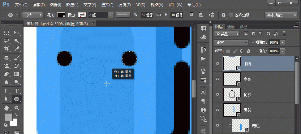

步骤 09

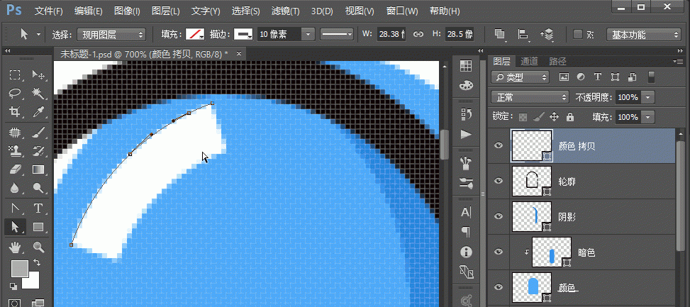

制作一个高亮的区域,仍然使用添加锚点的方式。如果发现某些部分不是圆角的,可以尝试调整钢笔工具的最后一个转换点工具来修改锚点角度。

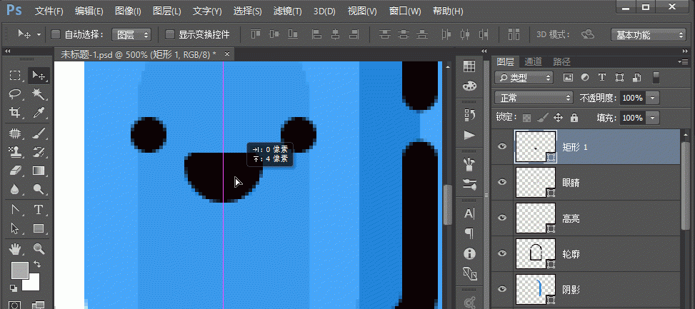

步骤 10
嘴巴部分可以使用布尔运算切割一个半圆形,然后通过描边和圆角处理。
步骤 11

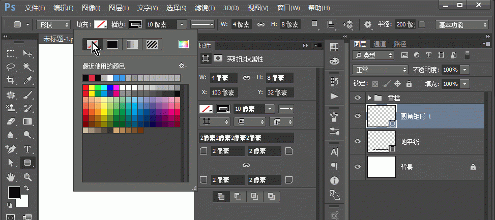

使用圆角矩形工具绘制一个红色的小长条作为舌头,放置在适当位置。

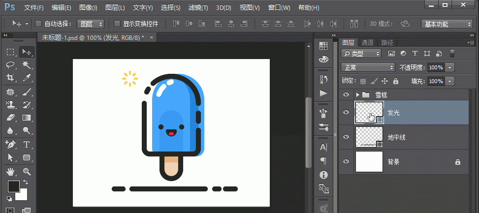

尝试制作一个放射性的小效果,方法多样,也可以使用一些简单的技巧。
步骤 14
基本完成,最后可以对色彩进行微调。
