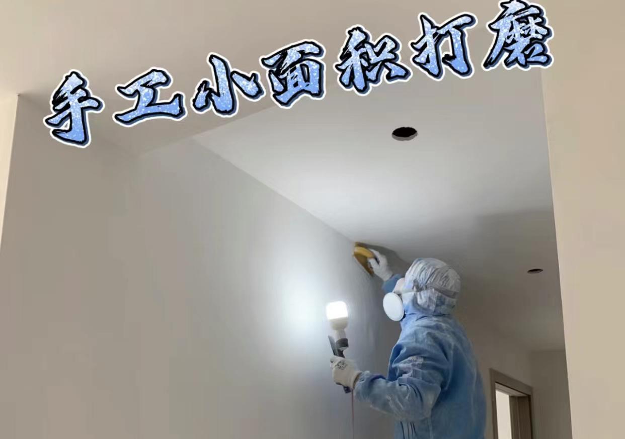

在墙面装修的施工工艺中,最常见的就是腻子找平打磨后刷乳胶漆或者贴壁纸,这种工艺虽然简单,但是却也有很多的弊端。
▲腻子打磨时的场景
施工量和施工周期长,常规墙面的施工一般是[三遍腻子二遍漆],也就是说墙面至少需要5道工序,而且每次打磨家里就像下了一场雪,看到工人师傅染白的全身,都有种莫名的心疼。
▲腻子打磨
施工麻烦不说,而且腻子+漆的工艺,只有起到美化墙面的效果,没有隔热保温的作用,并且只能做基础的墙面找平,误差较大的墙面还需要做冲筋找平后才能刮腻子刷漆。

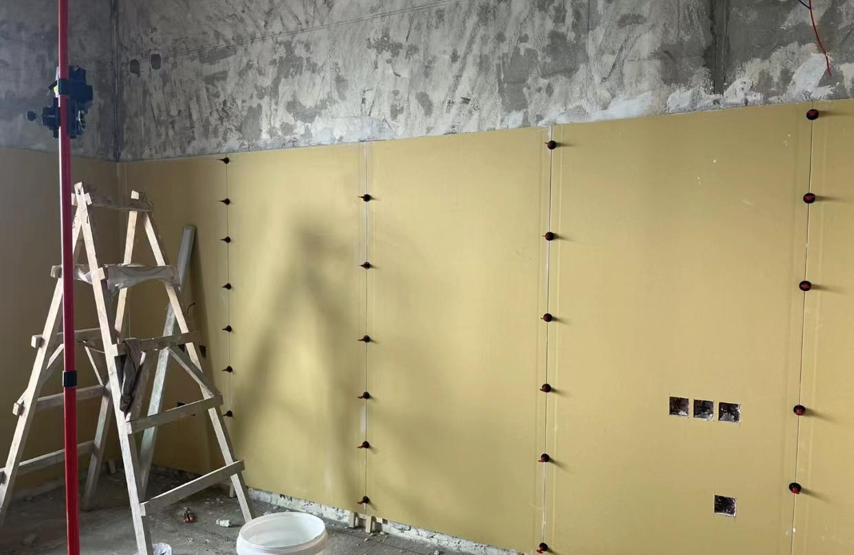

而在日式装修中,关于墙面的施工早已经淘汰了传统的刮腻子刷漆工艺,而是采用了一种新型的装修工艺:GL施工工法。
▲日式墙面的施工
它采用的是一种新型的石膏板材料,利用环保的石膏基粘合剂可直接安装在毛坯的墙面上。
然后把石膏板直接的缝合处理完以后,不用刮腻子,就可以直接刷漆或者贴壁纸了,简直就是“墙面硬装的天花板”。
▲日式墙面的施工
相比较传统的刮腻子工艺,这种日式的装修工艺有着很明显的优点,我总结了以下几点,下面简单给大家介绍一下:
①墙面更加的平整。由于是在墙面上直接贴了一层石膏板,所以墙面会更加的平整。
②更加的省钱。传统的墙面想要达到如此平整,需要花大价钱来做墙面的冲筋找平,而这种工艺直接铺贴,能节省很多费用。
③施工速度更快。省去了腻子几遍打磨的时间,施工速度更加的快捷。
④保温、隔音、防潮。

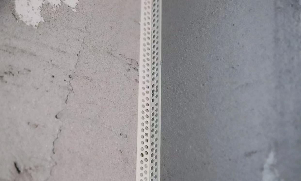

在以前的时候,墙面的阴阳角是否垂直,全凭工人手里的一把靠尺用的是否熟练。
▲塑料阳角条
后来随着工艺的越来越规范,国内逐渐开始用起来阴阳角条,它不但让施工变得简单,而且墙角变得更加垂直。
但是,为了节省费用,目前国内装修用的阴阳角大多还是这种塑料的材质,非常的脆弱,后期墙角一碰就碎。
▲金属阳角条
而在日式装修中,所有的阴阳角都采用了金属材质,这种金属阴阳角更加的耐用,做完的墙角更加垂直,线条感更强。
[当然,金属阴阳角的施工工艺相对要求而会提高很多,施工难度也会相应的加大一些]
