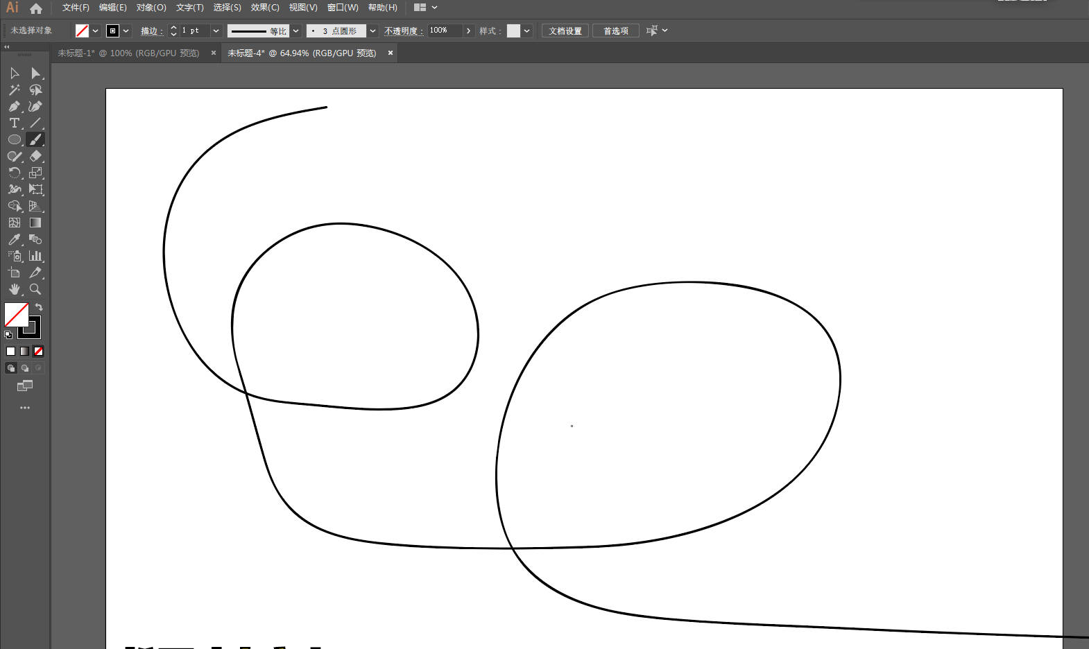

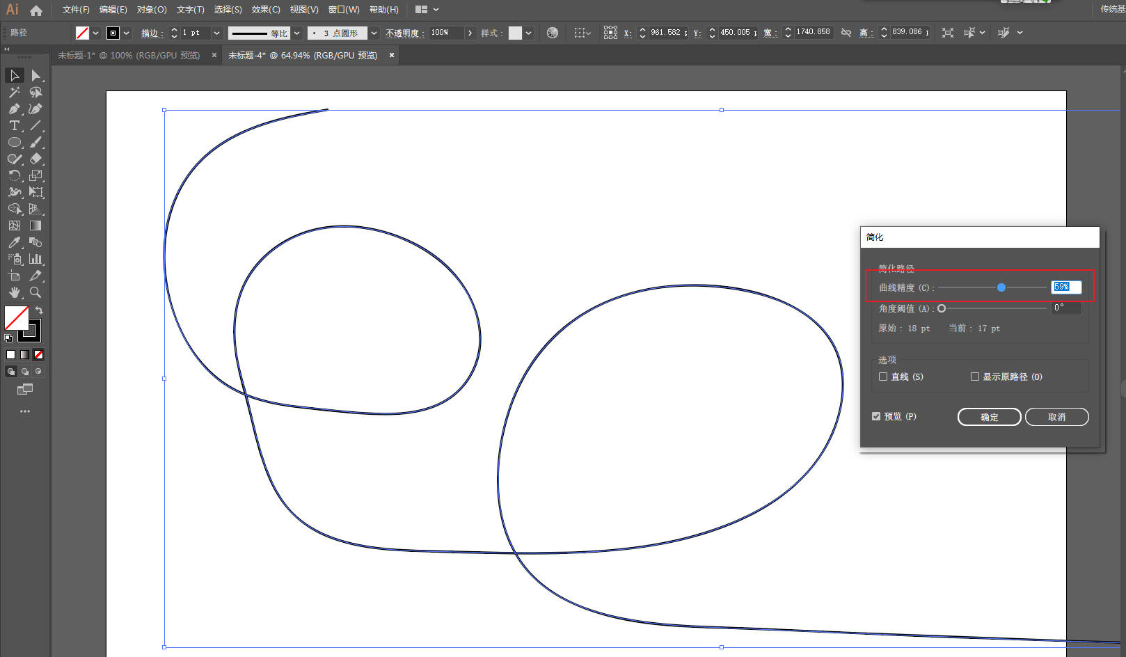

1、打开AI,先用【画笔工具】,在画布上随意画出想要的形状。
2、选择【对象】→【路径】→【简化】,进行数值的调节,调整线条的平滑度。

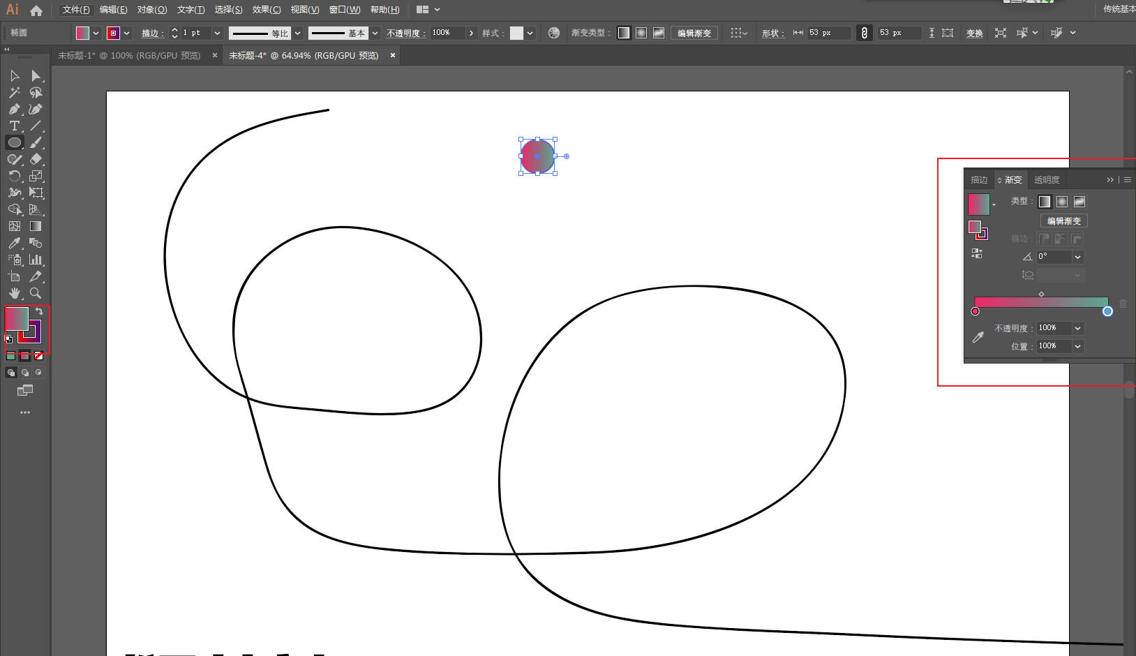

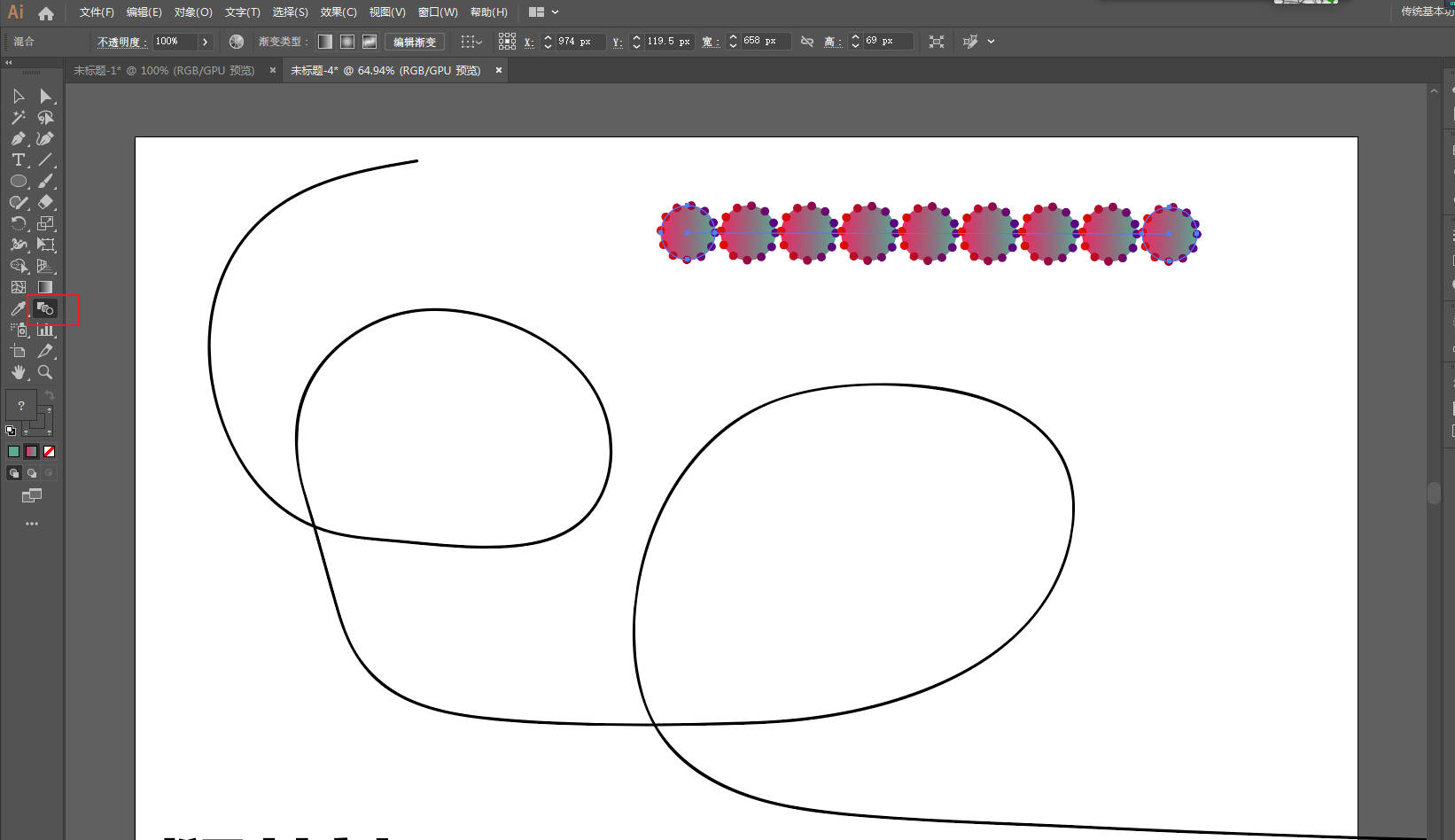

3、选择【椭圆工具】,绘制一个椭圆,给椭圆添加【渐变】,添加渐变色。

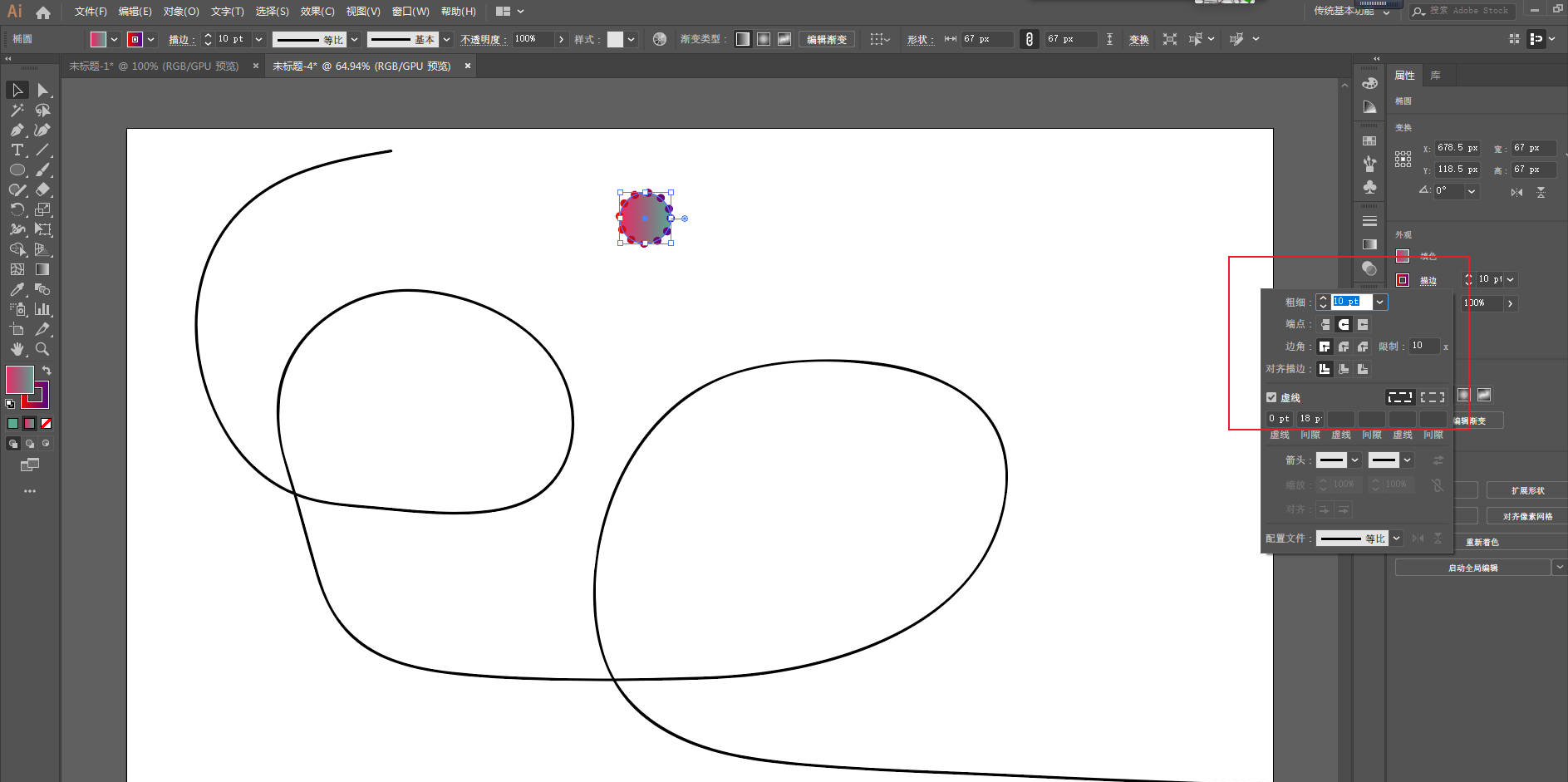

4、调整圆形,边框变成虚线,并复制出一个圆形。

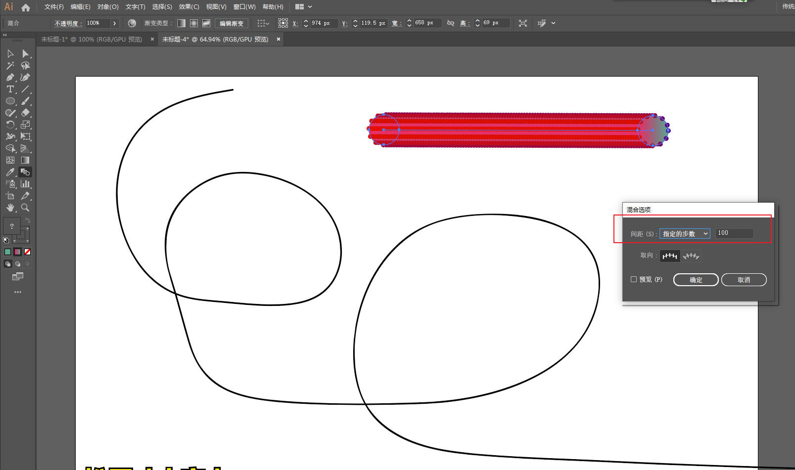

5、选中两个对象,选择【混合工具】,按回车键,间距设置为【指定步数】,调节步数。

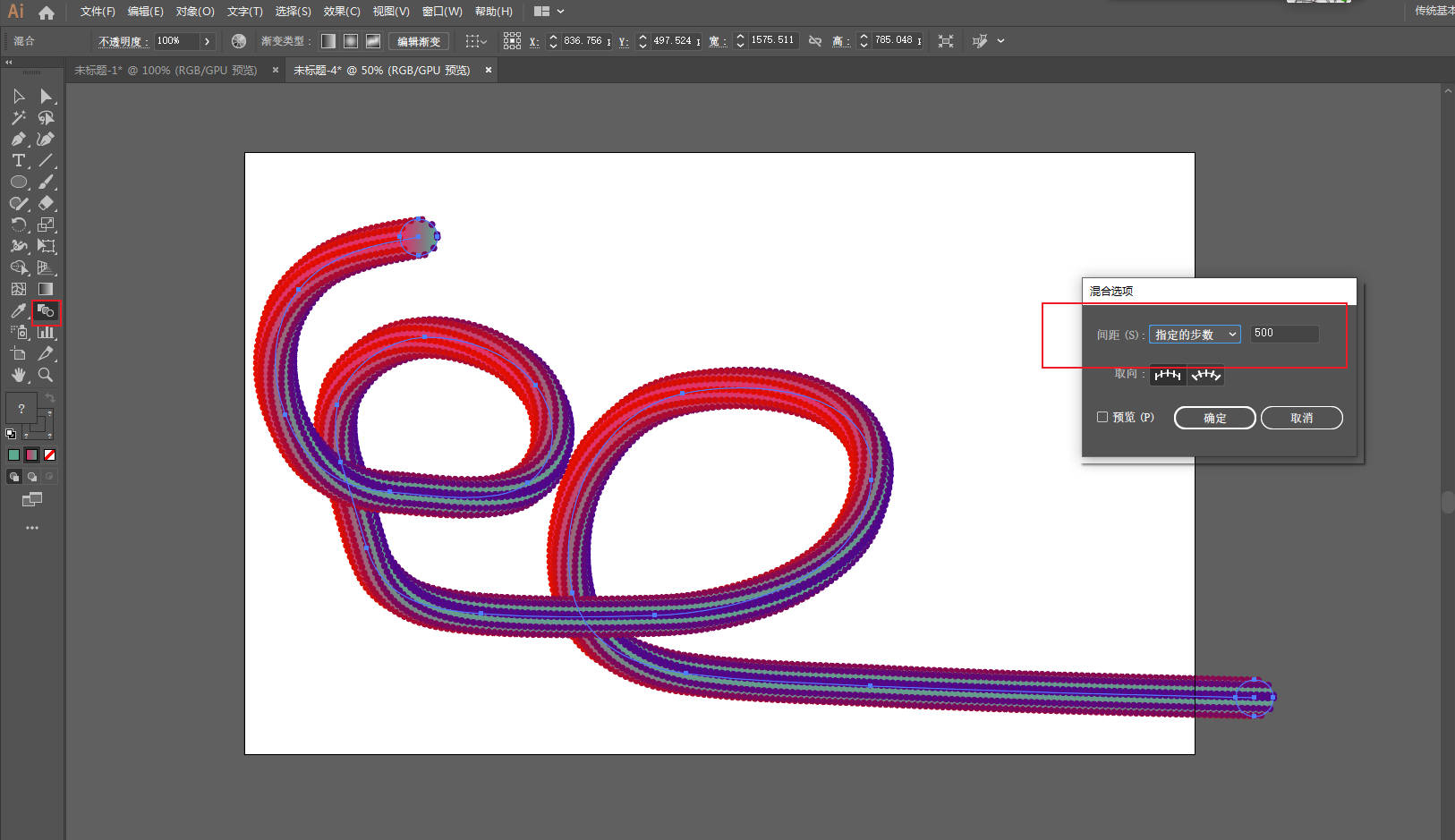

5、选中两个对象,选择【对象】→【混合】→【替换混合轴】。

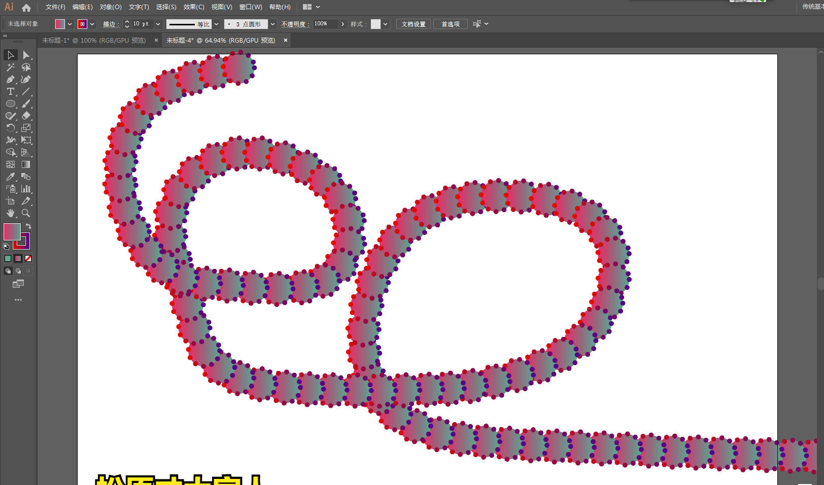

6、选择【混合工具】,按回车键,调整【指定步数】,立体感出现了。

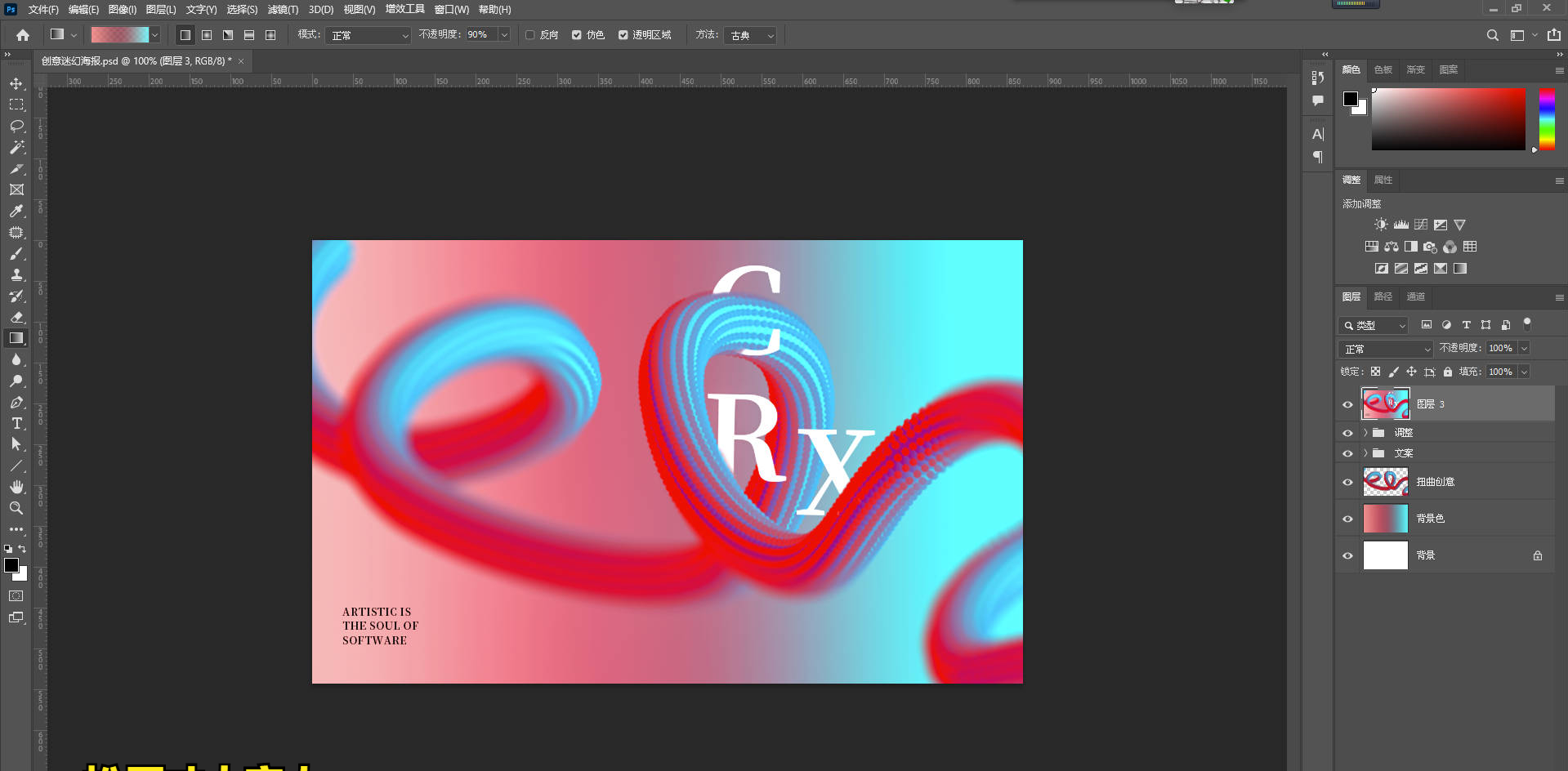

7、此时,背景图就做好了,导出置入PS中,进行文案编辑。最后,再根据需求,进行滤镜、颜色的调整。
