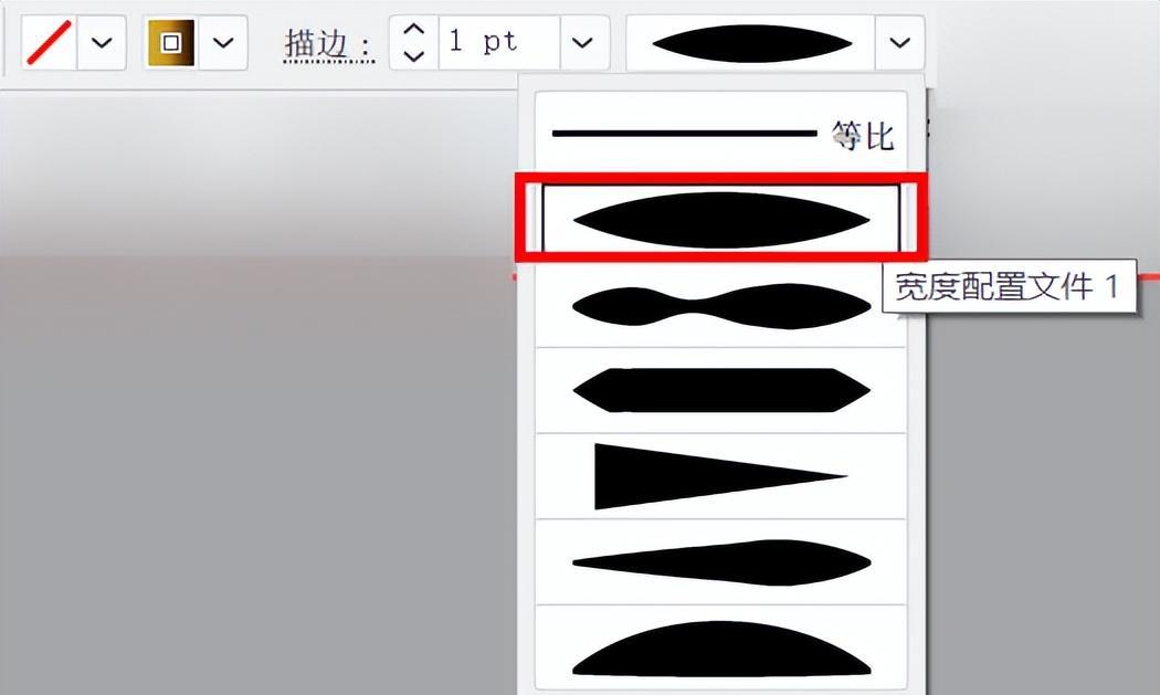

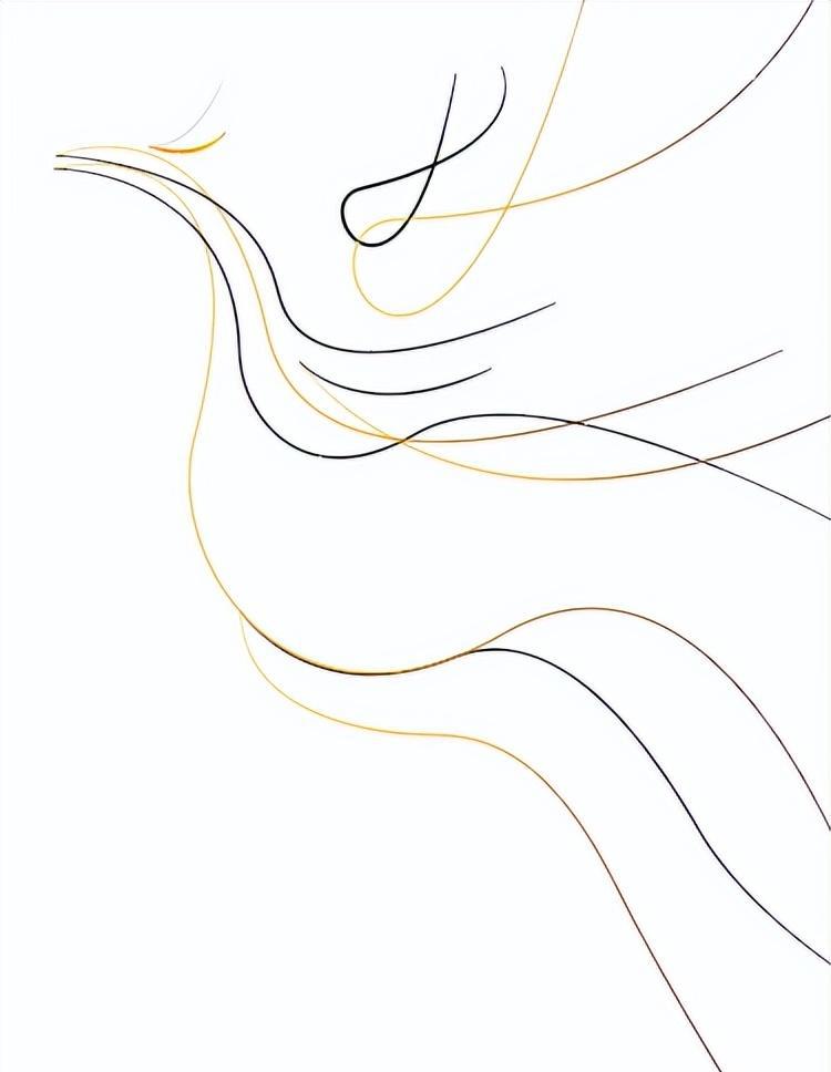

通过钢笔工具创建“凤凰”形象,设置描边为1pt,描边颜色为金色渐变,创建多条平滑的路径线段。
接着,复制金色“凤凰”路径线段并缩小,调整位置,设置描边颜色为黑色。

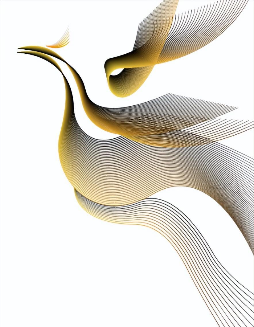

将金色线段与黑色线段进行混合,设置参数值后调整混合间距以及前后关系。

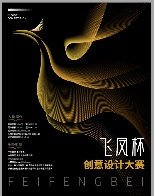

最后,创建海报背景颜色,锁定背景后使用文字工具添加标题和文字信息。
海报制作完成!快来学习这些酷炫的技术吧!喜欢的话别忘了点个赞哟~
