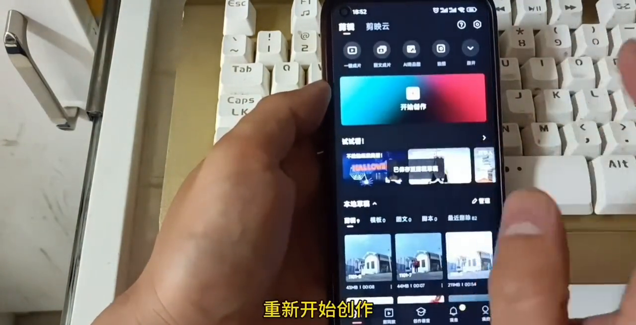

导出分身视频,返回重新开始创作。添加第一段视频和分身视频,裁剪第一段视频多余部分。
使用抠像功能对分身视频进行处理,再次切为画中画,与主视频对齐,裁剪主视频多余部分。
至此,你的巨人视频制作完成!赶紧看看你的成果吧!
