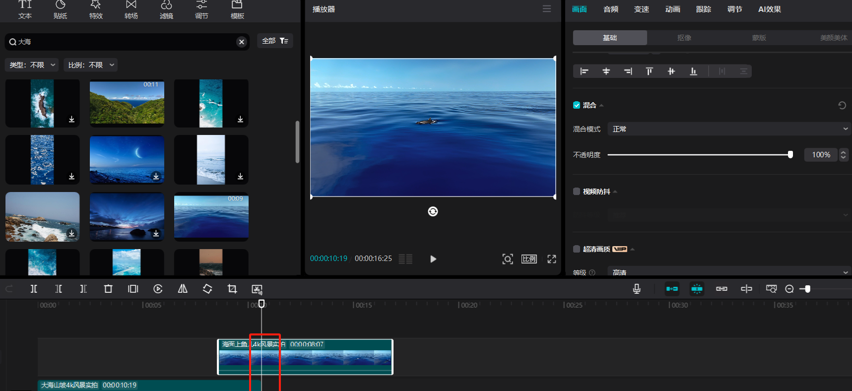

第一步:将两个视频导入到视频轨道中。确保上方轨道的第三秒位置与主轨道中的视频结尾对齐。

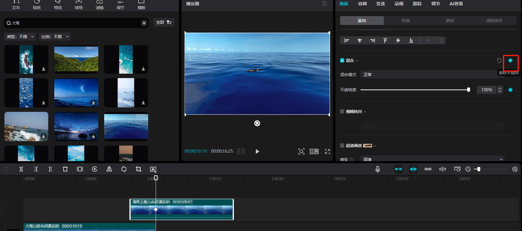

第二步:选中上方轨道的视频,在时间线上定位到第三秒的位置,选择混合,并打上关键帧。

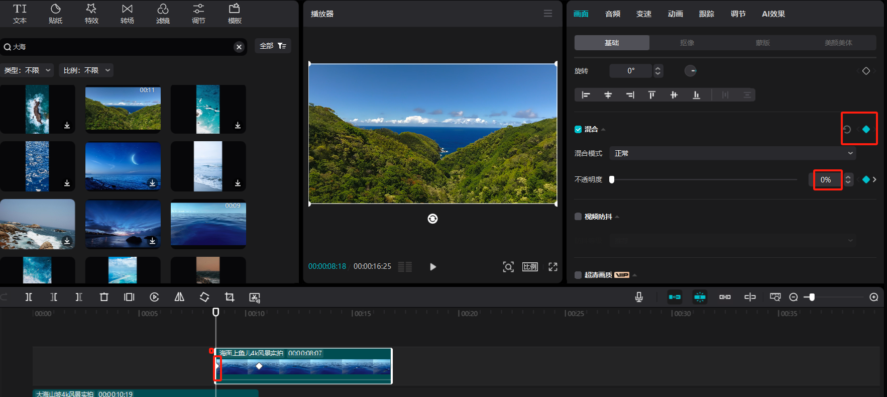

第三步:将时间线移动到上方轨道视频的起始位置,选中右侧的混合不透明度,将不透明度值调整为0,主轨道视频就会逐渐显现。如果想要增加叠化效果的时长,只需将第二步的对齐位置稍后调整即可。
