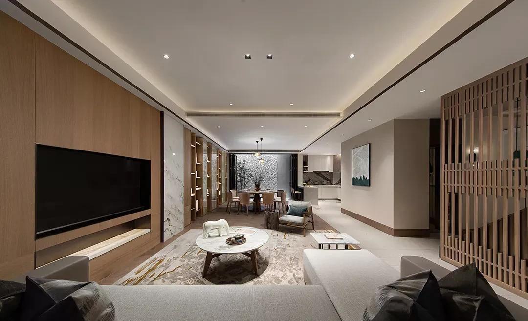

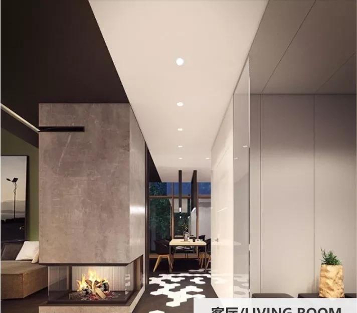

筒灯在室内照明中主要提供均匀、舒适柔和的功能性的基础照明,布灯时主要考虑灯具间距、地面的照度和均匀性,以及灯具本身与天花的匹配度。

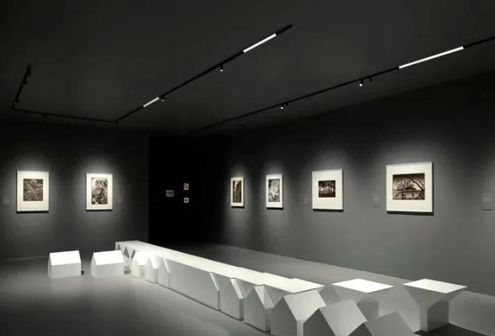

射灯常用于商业空间中的重点照明,用来照射需要重点突出的物体,可以打出干净、清晰的光斑,重点突出需要表达的物体,以增强效果。

筒灯一般嵌入到天花板安装,极少数也会出现筒灯外置安装的案例,如吸顶式,吊装式;主要根据实际情况来安装的,筒灯的安装位置比较固定。
相反,射灯安装的位置就比较灵活了,因为射灯的光源方向是可调节的,基于这个原因射灯的使用也相对于来说比较灵活,但是安装起来比较麻烦。一般射灯的安装为主要分为点挂式、轨道式以及内嵌式。

在装修时选择什么射灯还是筒灯来设计灯光呢?根据居住环境来设计,筒射灯之间互相搭配,这样做出来的照明更为生动。

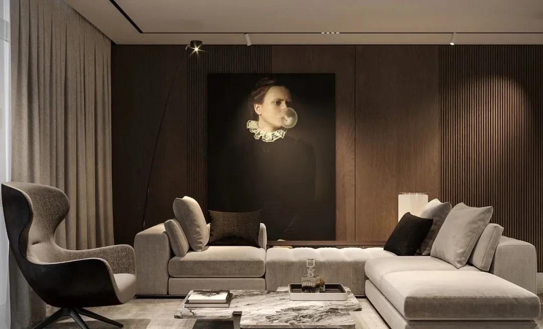

一般情况下筒灯是用来做基础照明,射灯用来做重点照明,如果是普通住宅,层高不高的情况下,建议用筒灯为主,而且筒灯的光线较为柔和,再用射灯点缀和突出一些艺术品,比如墙画,饰品等。
用射灯辅助筒灯,增加整体空间的气氛,射灯凸显出屋内的艺术品,筒灯作为室内的基础照明,二者相得益彰。
这样既满足了基础的照明,又不乏层次空间感。在设计灯光时我们也可以搭配灯带,以及线型灯来辅助整个空间的照明,这样可以使设计感更上一层楼。

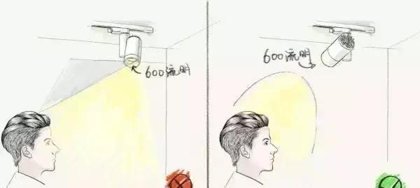

在筒灯射灯的使用中,我们要学会并注重调节灯具出光方向,以控制遮光角,让灯具从直接照明转为间接照明,让灯光更舒适健康。
间接照明区别于直接照明在于是否经过介质的折射。调节原则是:擦墙不照墙,控制遮光角,避免眩光。
