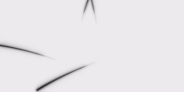

想要制作一个炫酷的转场效果,需要手动操作,但这很繁琐。简单粗暴的方法是使用一些转场素材,比如光晕光斑、带有黑白通道的转场素材,还可以安装第三方的转场插件。
本节将教你如何运用黑白转场素材制作炫酷的视频转场效果。

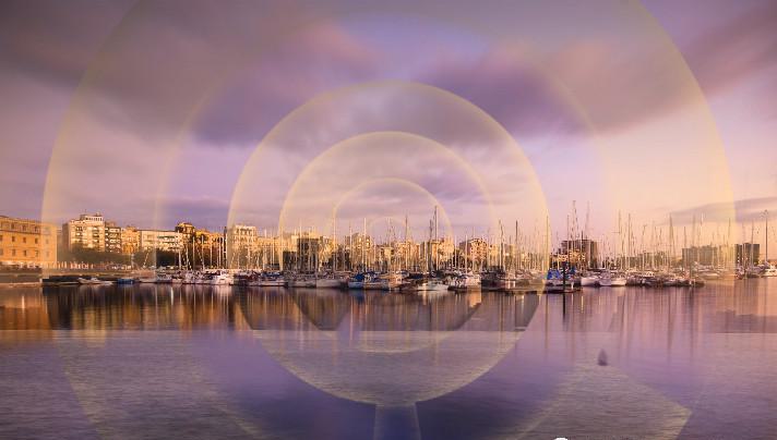

看起来效果可能不够炫,很多新手会觉得不以为然,因为缺乏后期处理,即使使用了素材也显得平淡无奇。
素材当然需要经过后期制作加工,操作如下:
更换素材
经过后期制作后
更换素材
经过后期制作后

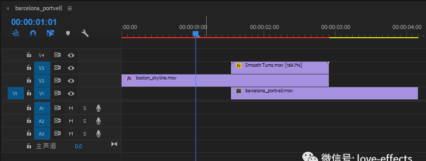

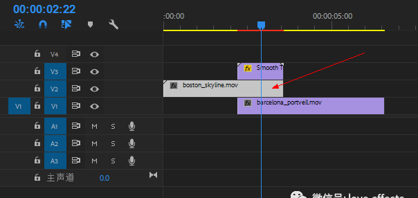

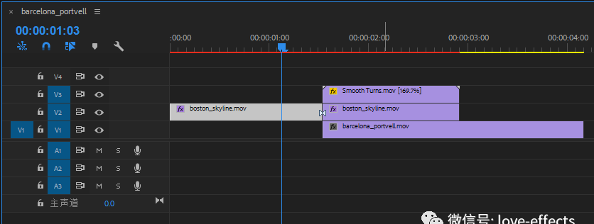

以PR软件为例,将需要衔接转场效果的两段素材交错放置在上下两层。
然后将黑白转场素材放置在两个图层的上方。
此时黑白素材将覆盖下方的素材。

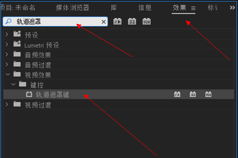

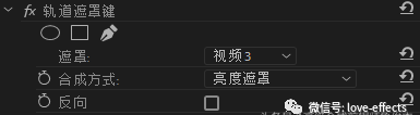

在效果面板中,搜索“轨道遮罩键”,拖拽至第二个图层上方。

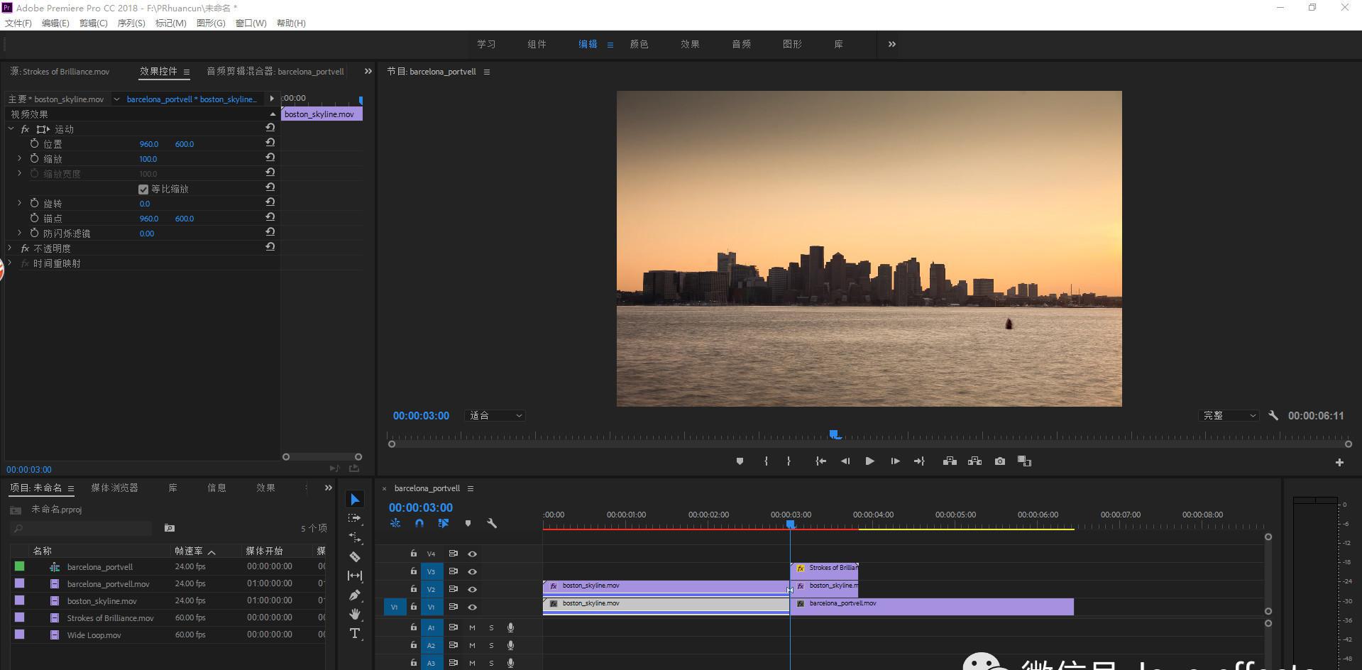

接着在效果控件面板进行设置。

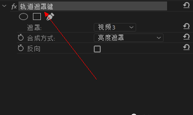

选择黑白素材的图层作为遮罩,合成方式选择亮度遮罩,这样黑白素材的亮度信息将作为遮罩显示下方的素材。如果素材带有透明通道,需选择Alpha遮罩,但这里的素材没有透明通道,因此选择亮度遮罩。
设置完成后,现在就可以看到效果了!

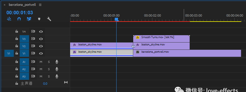

由于第二段素材添加了轨道遮罩键,在播放时可能会没有画面内容。因此,在即将转场的地方剪辑一刀,按住Alt键复制一层,并取消掉轨道遮罩键的效果,这样前面就会有画面内容。
记得删除多余的部分哦!
按下空格键预览:
