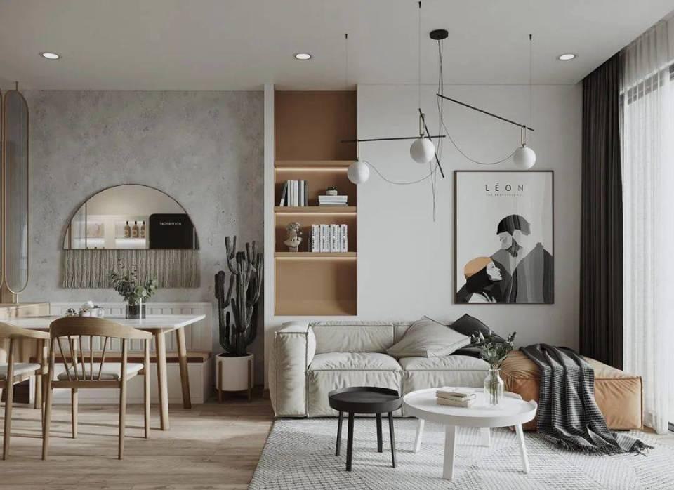

客厅是居室的门面,面积要保持在20㎡~40㎡,是较为舒适的面积。
a、电视组合柜的最小尺寸
对于小户型客厅,电视组合柜的最小尺寸应在:200×50×180cm
b、长沙发或扶手沙发的椅背高度
建议在85~90cm,沙发到茶几的距离应在300mm以上。
餐桌离墙的距离应在80cm,餐桌的标准高度为72cm左右。
c、一张六人餐桌占地面积
至少需要为直径120cm的桌子留出300×300cm空地。

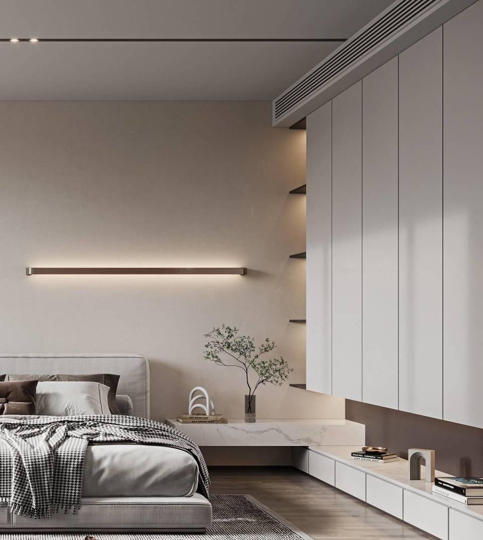

卧室面积建议在:12㎡以上~30㎡,双人卧室至少不低于12㎡。
a、双人主卧室的最小面积
双人主卧室至少不能低于12㎡,衣橱深度一般在60cm左右。
家具之间的通道应保持在600mm以上,电视柜到茶几的距离为500mm以上。
侧身通过的最小通道为300mm,出入口、通道和床与其他家具的距离应在600mm以上。
