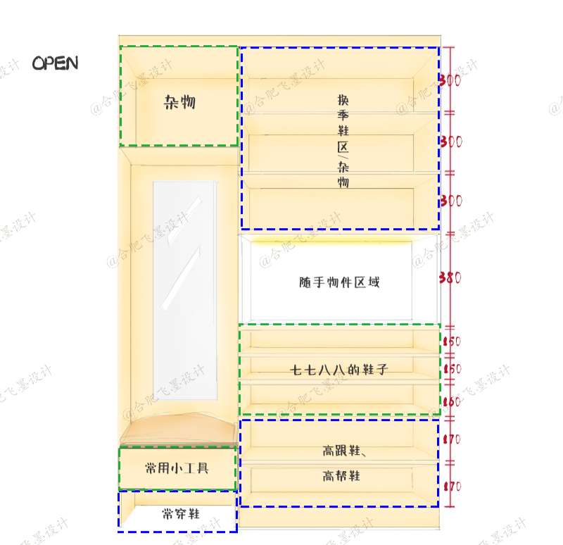

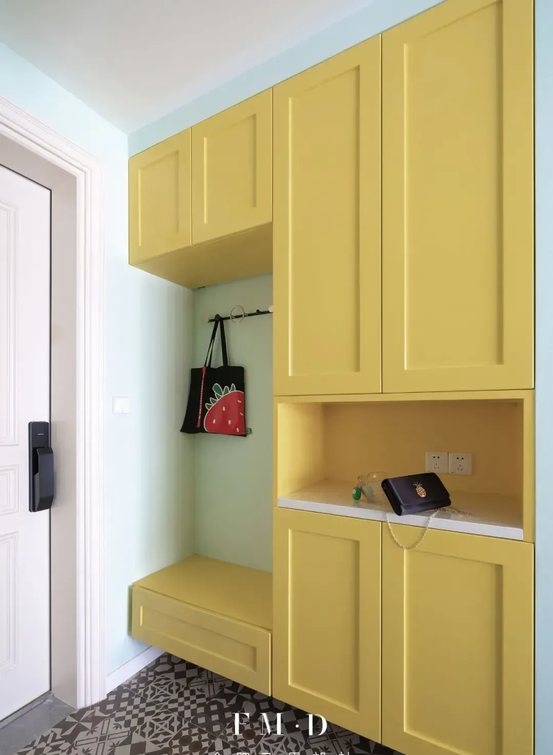

1、好用的玄关一定要有鞋柜、换鞋凳、挂包区、随手物品放置区哦。
2、玄关柜的深度要按家里最大码鞋子的长度来设计,通常在35-40cm之间;玄关的通道距离在1-1.2m左右才舒适,所以长廊型的玄关宽度至少要在1.3m,才适合打柜子哦。
3、换鞋凳可以选择购买成品,也可以选择与柜体结合,高度设计在45cm上下即可。
4、想要回家能最舒适的换鞋,柜体可以悬空设计,底部预留空间设计常用鞋置鞋区,高度在15cm上下。
5、考虑后期安装烘鞋器,常用鞋换鞋区别忘了预留插座哦。
6、挂包区选择在墙面安装挂钩就好啦,高度在1.4m-1.6m左右即可。

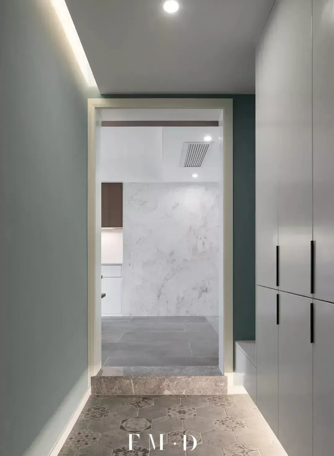

9、玄关是落尘区,为了减少将灰尘带入室内,可以与室内做出高度差。
10、也是因为落尘区的原因,玄关建议选花色砖或深色砖,不那么显脏。

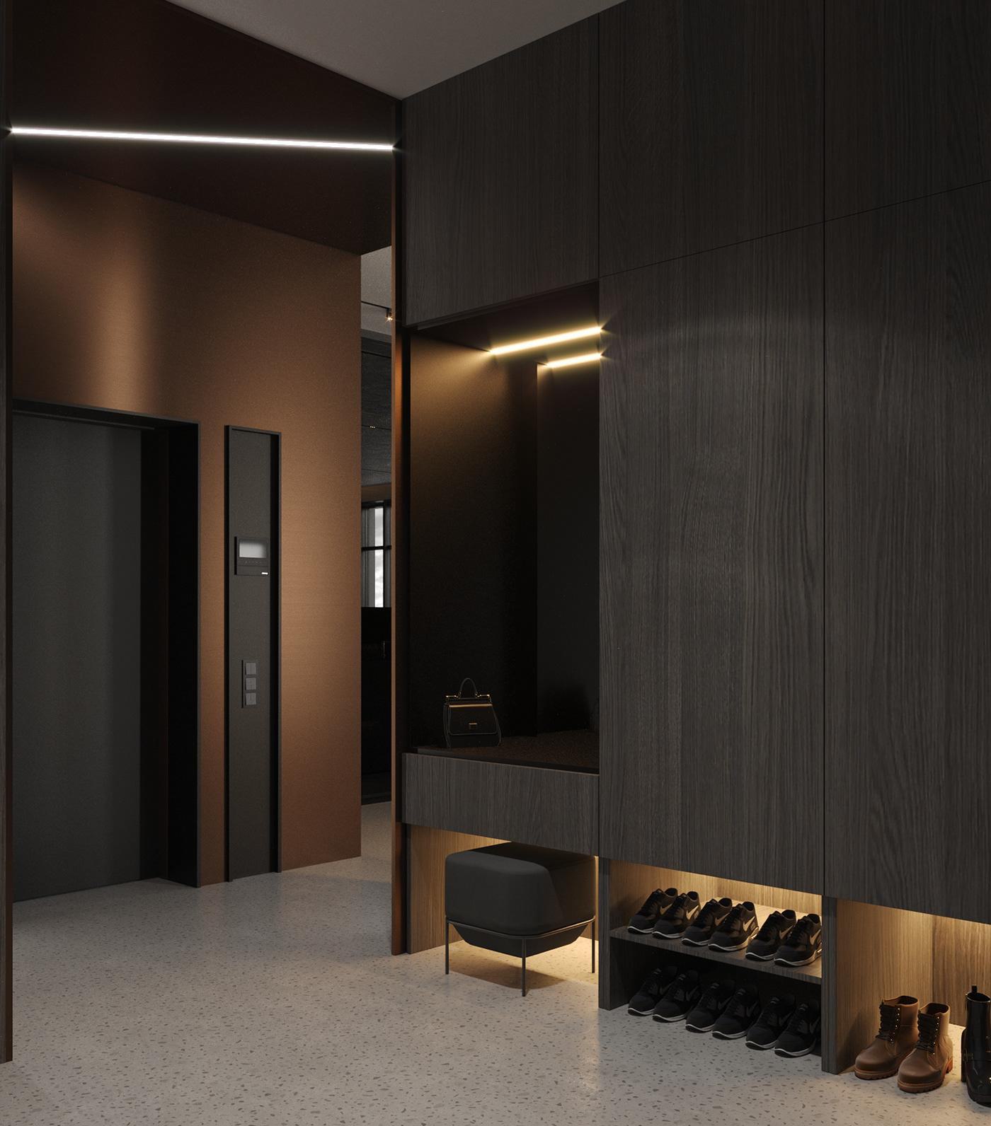

11、玄关空间通常不会太大,光线也不好,建议在底部置鞋区、柜内、随手物品放置区设计灯线,解决照明盲区的问题。
12、防止出门忘记关灯,也为了回家时不用摸索灯光,主灯可以选择感应式的,开关更加便捷哦。
13、玄关柜体内部建议根据鞋子的高度设计每一格的高度,考虑以后生活的可变性,也可以设计活动隔板,灵活调节。

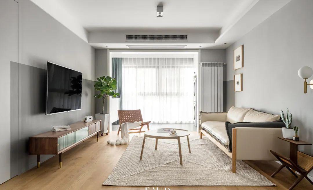

客厅想要装的好,尺寸的把握很重要,建议沙发占面积不要超过整体客厅的25%;沙发两侧建议留插座,方便入住后手机充电。
层高不高的客厅可以选择用石膏线安置管线,代替吊顶哦,如果要安装新风系统,可以选择局部吊顶。
沙发和茶几之间,至少留40cm的通道距离,茶几与电视之间至少留0.9-1.2m的通道距离哦。

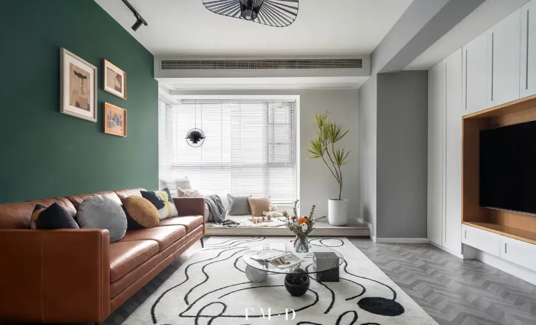

如果想做收纳,最合适的地点是电视背景墙,柜体深度设计在30cm左右即可。
电视背景墙整面打柜子,会压缩客厅面宽,面宽过窄,不建议打整面墙的柜子。
背景墙打柜子,电视的隔间记得四周预留10cm左右的空隙,方便日后维修更换。
