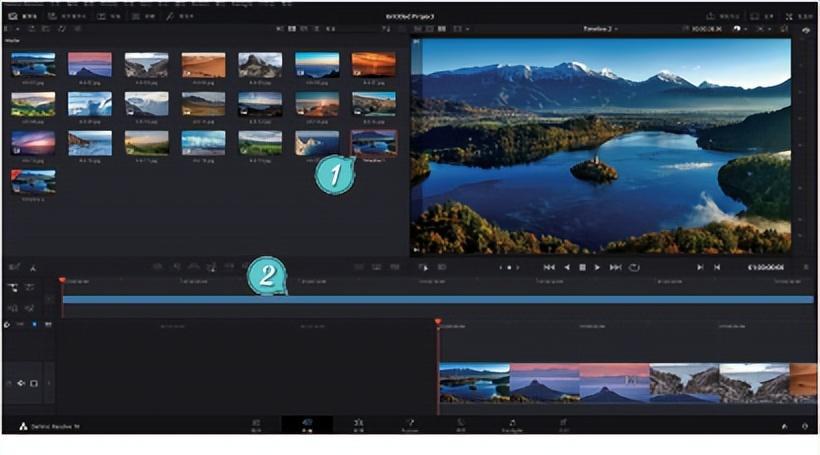

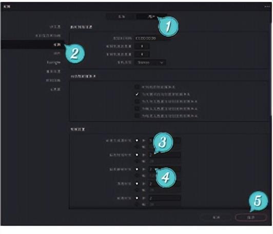

1.在编辑软件中新建一个项目,导入教学素材后,设置转场时长和静帧时长参数。详细步骤请参考下图:

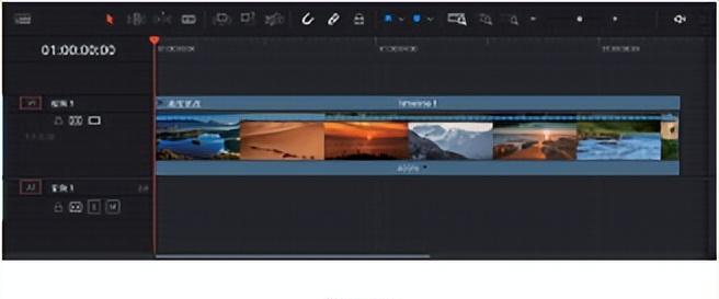

2.选中所有图片素材,插入时间线后设置时长,添加滑动转场预设,详细操作请看下图:

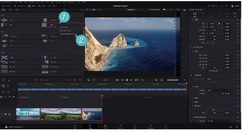

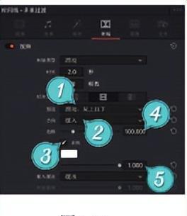

3.调整转场效果参数,包括选择滑动方向、缓入缓出和羽化设置,具体操作请参考下图:

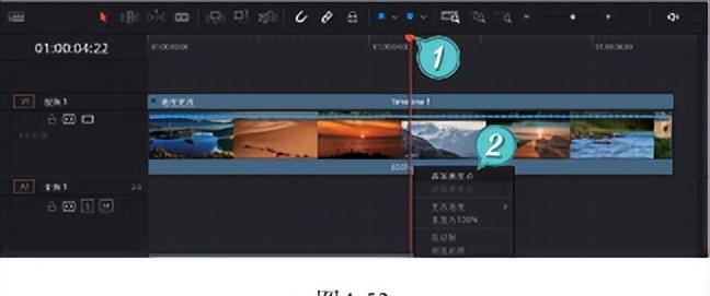

5.通过变速控制,改变片段速度并使用变速曲线让翻页速度逐渐加快,详细操作请见下图:
6.善用变速曲线,让翻页速度逐渐增加,达到更炫酷的效果,具体操作请参考下图:
