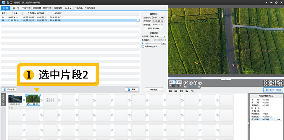

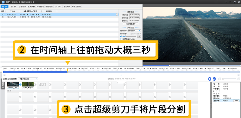

选中片段2,调出创新式时间轴面板,向前拖动时间轴滑块,大概拖动3秒时长,点击主界面底部超级剪刀手将片段分割,这样我们就将片段1末尾的3秒分割开来了。

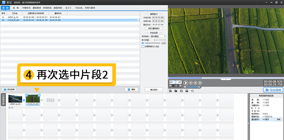

鼠标左键再选中片段2。向后拖动创新式时间轴,同样大概3秒时长。点击底部超级剪刀手,将片段分割,这样我们就将片段2开头3秒分割出来了。

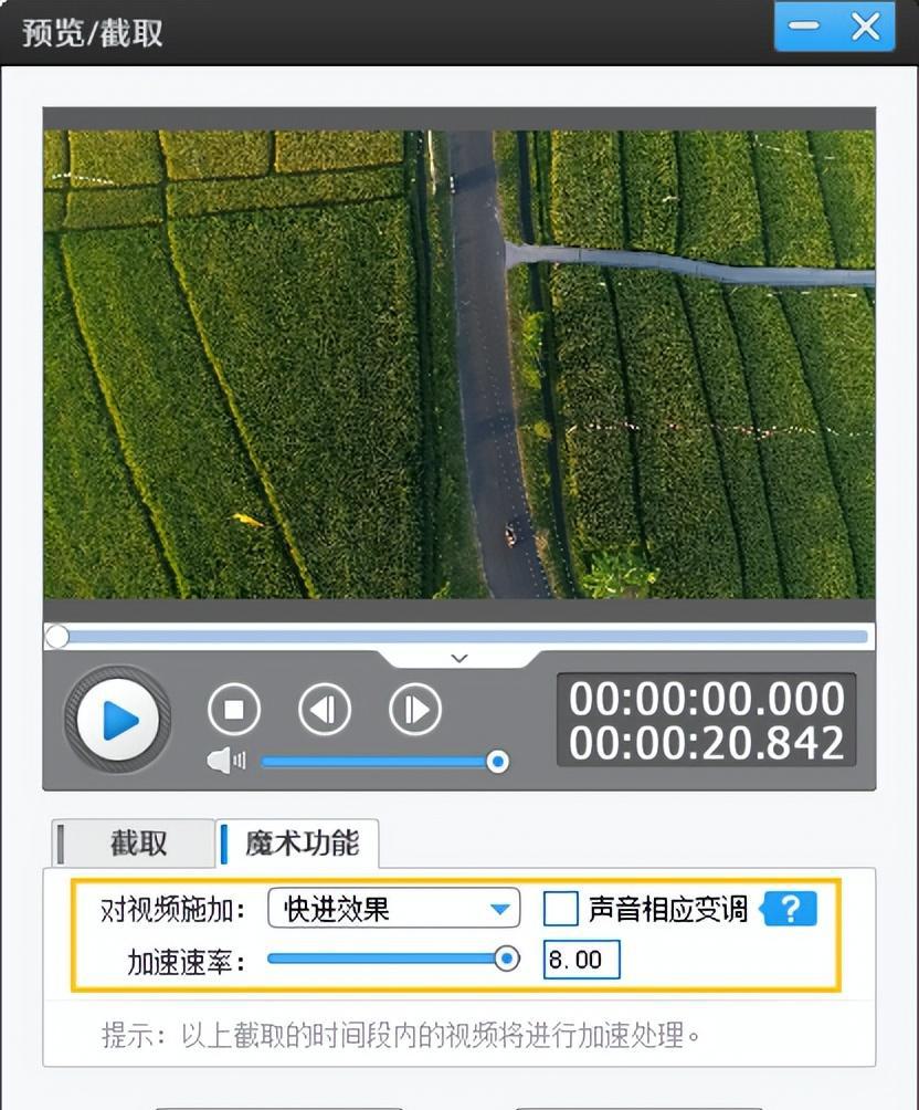

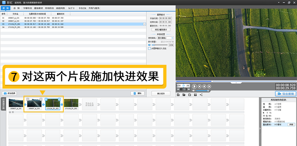

把片段1的结尾部分和片段2的开头部分剪出来后,分别对其施加快进效果即可。双击片段缩略图,在预览截取对话框中点击魔术功能选项卡,选择对视频施加快进效果,这里加速速率要设置的非常高,示例效果我们设置到了8。
