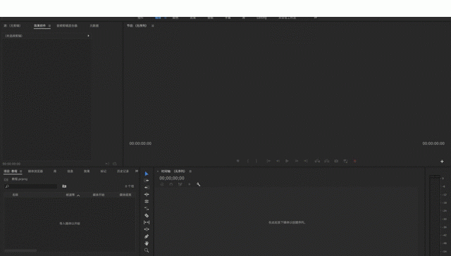

首先我们打开pr,导入一段素材,然后选中素材,直接拖拽创建序列。
优点:快、准、狠
这样创建的序列不仅是直接匹配序列,包括序列的名称也是按照素材本身来创建,这个我们可以在项目栏中通过右键-序列设置来查看。
优点:自定义创建序列,方便灵活,有利于个性化处理一些比较常见的硬性规定的要求
具体创建方法
新建-序列-然后具体设置,一般是自定义,然后设置帧大小以及具体的比例,比如说,如果是抖音,就设置为1080*1920等等,表现为16:9的比例。
具体参考下图

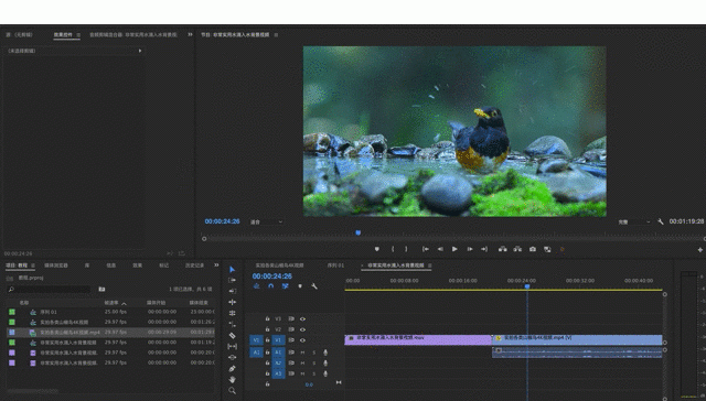

选中时间线的素材-然后在效果空间中直接缩放来控制使其适应当前序列。
具体看下

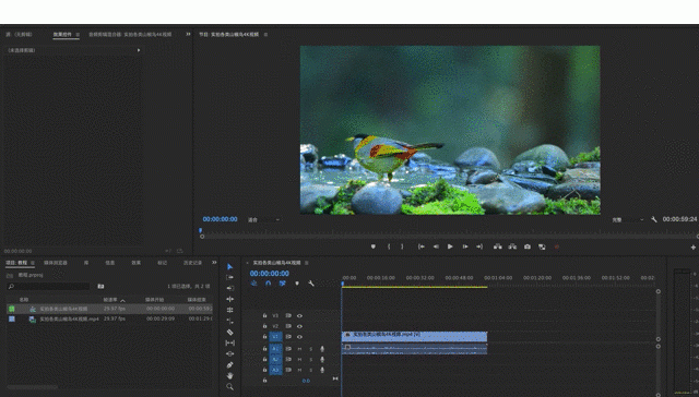

缩放为帧大小是指把目标视频直接缩放到所在序列的尺寸。比如说现在新建一个1080p的序列,你同时导进720和4k素材,你进行设为帧大小设置,你会发现原来是4K的素材和720P素材的视频现在都是1080P了。
同时,现在这个图层的效果控件>运动>缩放参数数值是100%。
具体看图:
这时候如果你放大缩放数值,会发现4K视频出现了像素损失,720P的无影响。这是因为缩放为帧大小会直接把4K视频压缩到1080P,从而损失细节,而720P本身就无法填满1080P序列,所以放大以及缩小都无影响。
设为帧大小
而设为帧大小是指Pr自动为你更改效果控件>运动>缩放的参数,以使得视频素材恰好填充满序列横向的像素(优先横向填满)。此时你观察效果控件>运动>缩放的参数,4K视频在1080P序列里的数值为50%。
看图理解下:
这里给大家说一下,因为我们这个像素,实际上跟矩形的长和宽相似,举例说明,一个矩形的长和宽同时增大两倍,那面积就是四倍,因此来说,我们的4K其实是相当于1080的4倍,不知道大家能否理解,这就是为什么他的数值变化的原因。
