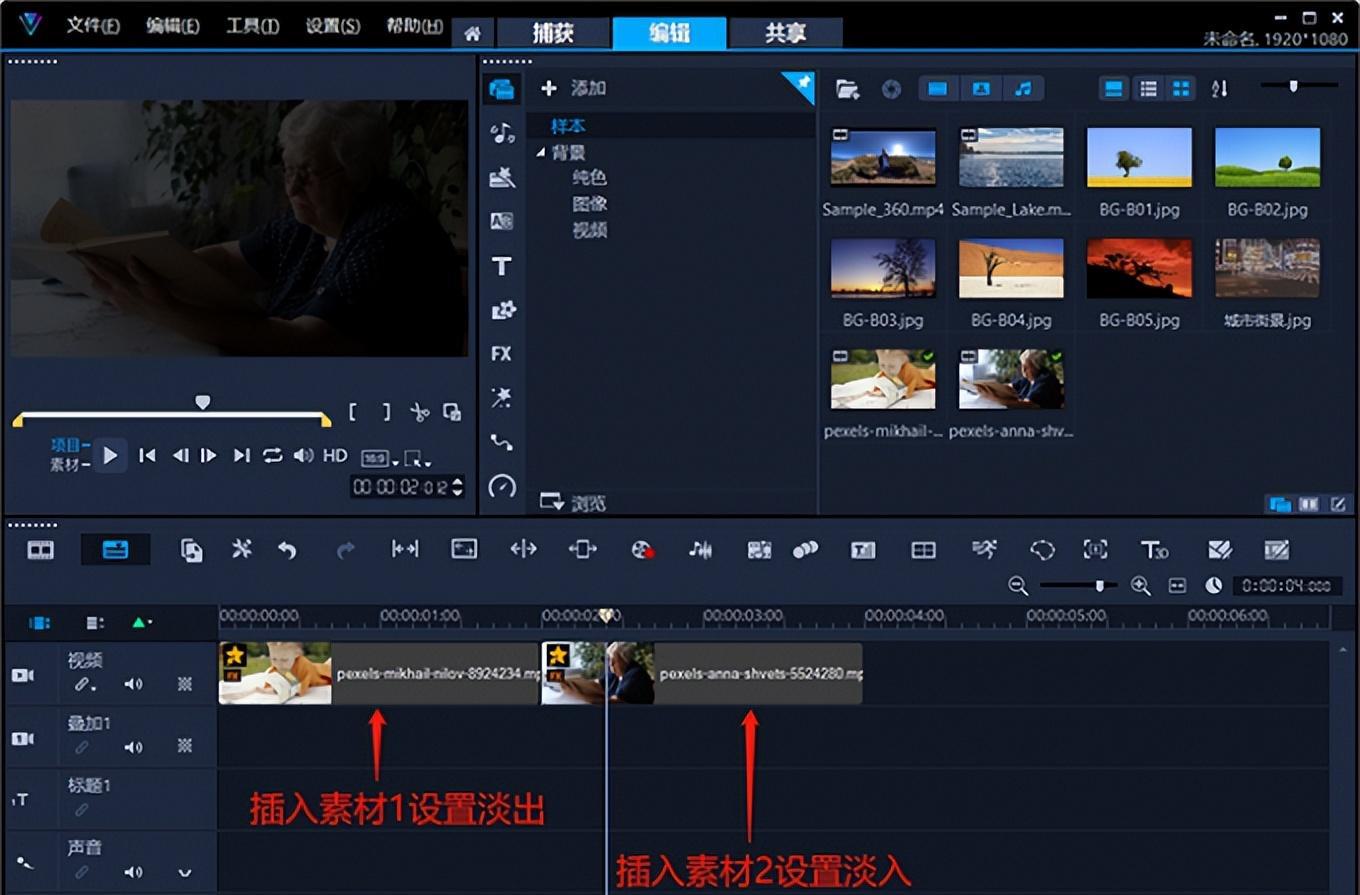

首先,在会声会影中插入“小朋友读书”和“老奶奶读书”两份素材。为“小朋友读书”素材设置“视频淡出”效果,为“老奶奶读书”素材设置“视频淡入”效果。
插入素材并设置淡入淡出

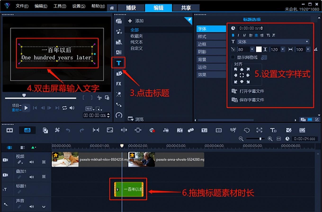

打开“标题”界面,双击预览窗口并输入标题文字内容,在“标题选项”界面中设置标题文字的大小、字体等参数。最后,在“标题轨”中拖拽标题素材的位置与长度,使标题素材与黑镜头的“时长”对齐
插入标题并设置样式

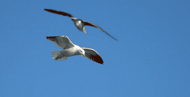

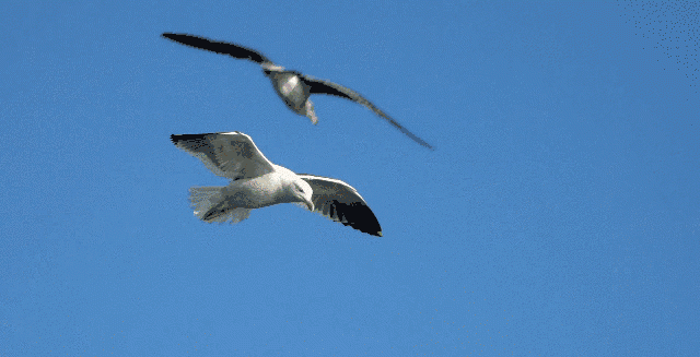

如果,两份素材来自于不同的场景、时空、故事情节。将画面叠加显示,也是剪辑创作过程中常用的技巧之一。原理是利用素材画面末尾处的短暂融合,引导观众进入另一段剧情。
以下便是,作者使用会声会影中的“变形过滤转场”,制作的画面叠加效果。
变形过滤转场效果
同样的,“轨透明过滤转场”也能起到类似的作用。
轨透明过滤转场效果
另外,作者本人比较偏好使用“交叉淡化转场”来制作叠加画面的效果。该转场短暂淡化上一段画面的同时,能自然地切换到了下一段剧情之中。整个转场过程悄无声息,不花哨。
交叉淡化过滤转场效果

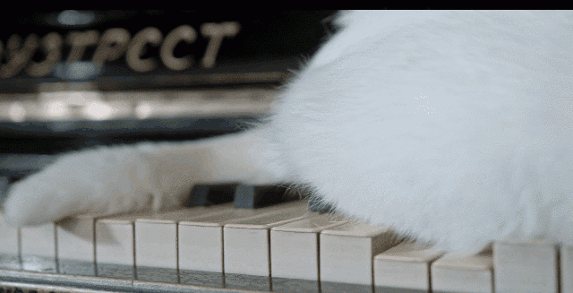

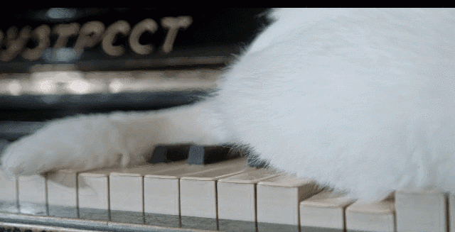

4.运镜转场
如果,两份素材来自于同一个拍摄主体的不同机位、角度、运镜手法,那么作者推荐使用会声会影的“运镜转场”效果。该类型转场模仿了机位切换和运镜的过程,让观众从拍摄者的视角来观赏作品。
如下图所示,素材1为“猫咪的尾巴”,素材2为“猫咪的全景”。因为在素材1中,猫咪尾巴朝向左边。所以,在观众潜意识中“左为后”、“右为前”,从“局部”切换到“全景”的运镜,一定是往左侧运镜。因此,作者为素材添加了“向左下运镜转场”。
向左下运镜转场
同样的,“向左运镜”也可以制作出类似的效果和不同的运镜观感。
向左运镜转场
