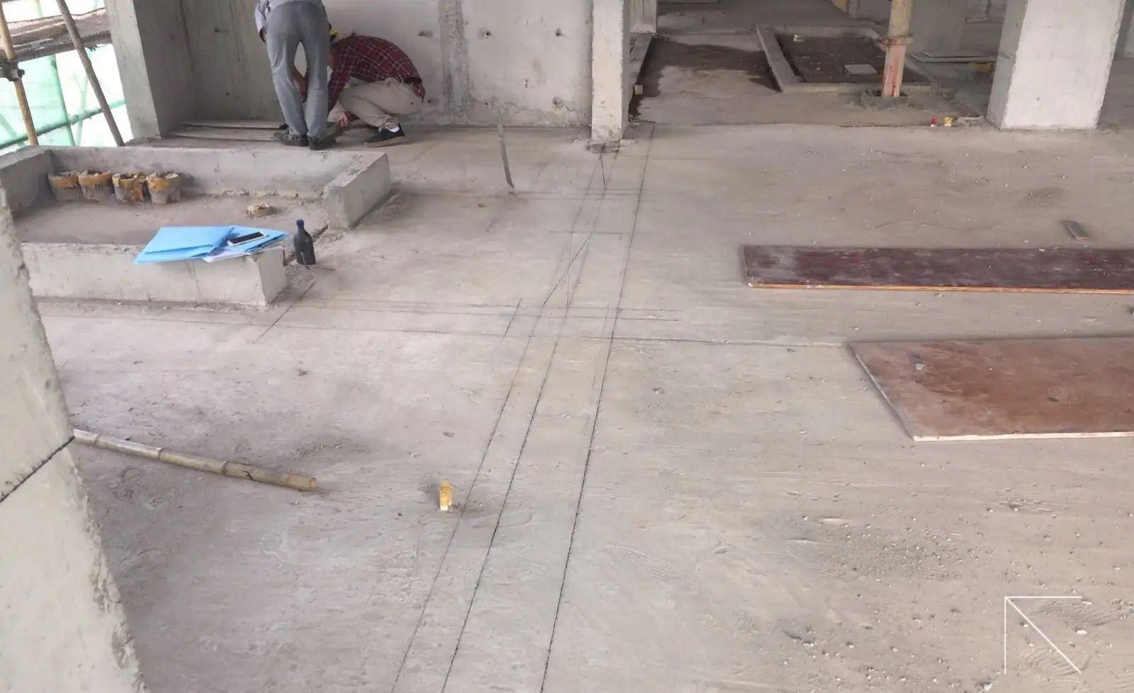

1、基准控制线作为砌筑、抹灰、装饰工程的基础控制线,必须在混凝土结构施工时设于结构楼板面,便于后期投设于梁、柱、墙上。
2、在不同工序施工阶段,同一楼层内均须以同一条控制线为标准,避免因控制线弹放误差引起施工误差。
3、砌筑控制线必须由基准控制线引出砌筑轴线、边线,墙体上应有明确的建筑 1 米线,并距离墙体边线控制在 300~500mm。
4、设置线管定位线应由水电图纸和入户接口,在地面上弹出水电线管的走向,并分析和优化管线布置、走向,在墙面标出管线安装位置,作为线管定位线。

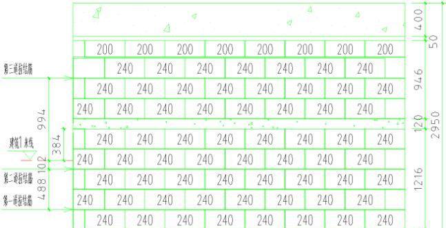

1、根据砌块尺寸、灰缝厚度、顶部空隙和墙根部反坎高度等因素进行砌块排列设计,要进行以下深化:
(1)采用主规格砌块,减少配套砌块的种类和数量。
(2)在排列图上标明主规格砌块、配套砌块以及预埋件等位置。
(3)标明灰缝中应设置拉结钢筋、预留洞及预埋件的部位。
2、施工时在墙体转角处立好皮数杆或利用混凝土墙柱做皮数杆,标明块层、灰缝、门窗洞口、过梁、圈梁、预制件等的高度及位置。
3、砌块排列要求整齐,避免通缝,其中大规格完整砌块应占砌块总数的 70%以上,辅助砌块最小长度不应小于 100mm。

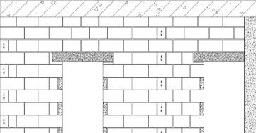

4、当填充墙与结构柱(墙)或构造柱相连时,应沿结构柱(墙)或构造柱全高每隔 500 设置 2Φ6 沿墙长方向的拉筋,拉筋锚入结构柱、构造柱内的长度不应小10d,并不小于 75mm;拉筋在墙长范围内容长度不小于 1m。
5、当填充墙交接处未设构造柱时,应将砌块分皮咬槎,交错搭砌,并每2皮砌块设置 2Φ6拉墙筋,转角处应使纵横墙相互搭接,隔皮砌块露端面;T 字交接处,应使横墙砌块隔皮露端面,并坐中于纵墙砌块。

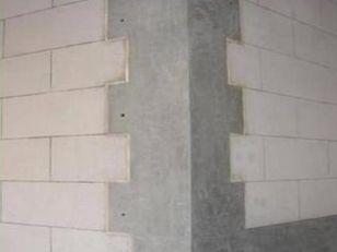

1、构造柱支模时必须考虑设置混凝土浇筑的下料喇叭口,四周接缝处贴海绵条防止漏浆,待强度达到且拆模后再进行剔凿。支模时转角构造柱要在阳角处放置两根竖向通长的木方。所有与填充墙交接的构造柱两侧应砌成马牙槎,马牙槎凹凸尺寸不宜小于60mm,高度不宜超过300mm,马牙槎应先退后进。

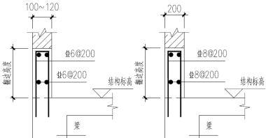

3、框架(框剪)结构的填充墙,其门洞、窗洞及设备孔洞的洞顶,均应设置钢筋混凝土过梁,过梁可以现浇,也可以预制。

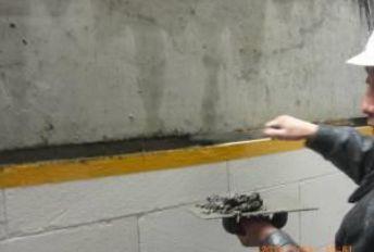

填充墙砌至接近梁(板)底时,应留一定缝隙,待填充墙砌筑完成后每隔 50cm 加塞防腐木楔,至少间隔14天后再进行塞缝。缝隙留置大小及塞缝要求:
(1)缝隙小于 30mm,采用干硬性砂浆填塞封堵密实平整;
(2)缝隙为 30~50mm,采用干硬性混凝土灌缝封堵密实平整;
(3)缝隙大于 50mm,应采用实心砌块斜砌施工;
(4)砂浆、混凝土及砌块塞缝时均分2 次对称进行塞缝。(部分地区采用发泡剂或其他方式进行塞缝,按地方要求实施)
2.1、构造柱和加强框布置优化
根据规范、施工图纸,结合现场施工实际情况,对构造柱和加强框的布置进行深化设计,一方面可以对构造柱和加强框的数量进行明确和优化,另一方面可以提高二次结构施工效率,主要技术参数和要求:
(1)结构布置图上标记时,或墙长超过5米或层高2倍时,或宽度大于2米的洞口两侧均应设置构造柱,一般门窗洞口两侧均应设置加强框(有地方要求时遵循地方要求)。
(2)其他容易出现墙体裂缝的部位如顶层、底层及建筑物端部等后砌外墙一字墙端部、Ⅰ型墙转角处、电梯井道四角,超过 4m 墙的中部及端部无拉接处应优先增加构造柱。
(3)当墙垛长度小于墙厚且小于砌块长度1/3 时,宜与转角构造柱一同优化为混凝土结构。
(4)所有构造柱、加强框的高度随墙高,纵筋应锚入上下梁板内,锚固或植筋深度不得小于10d 且不小于75mm。

当门窗洞口上方有承重梁且梁底标高与门窗洞口距离不大时,可直接优化为下挂板,主要技术参数和要求:
(1)梁底距门窗顶不宜超过 350mm。
(2)预留插筋直径不小于 8mm,插入结构梁不小于300mm。
(3)下挂板宽度同墙后,可随主体结构一次浇筑完成,二次结构施工时不利于支模且影响浇筑质量。
(4)窗开口面积较大且上部为砌筑墙时可将下挂板优化为外墙吊柱形式,减少结构自重。
