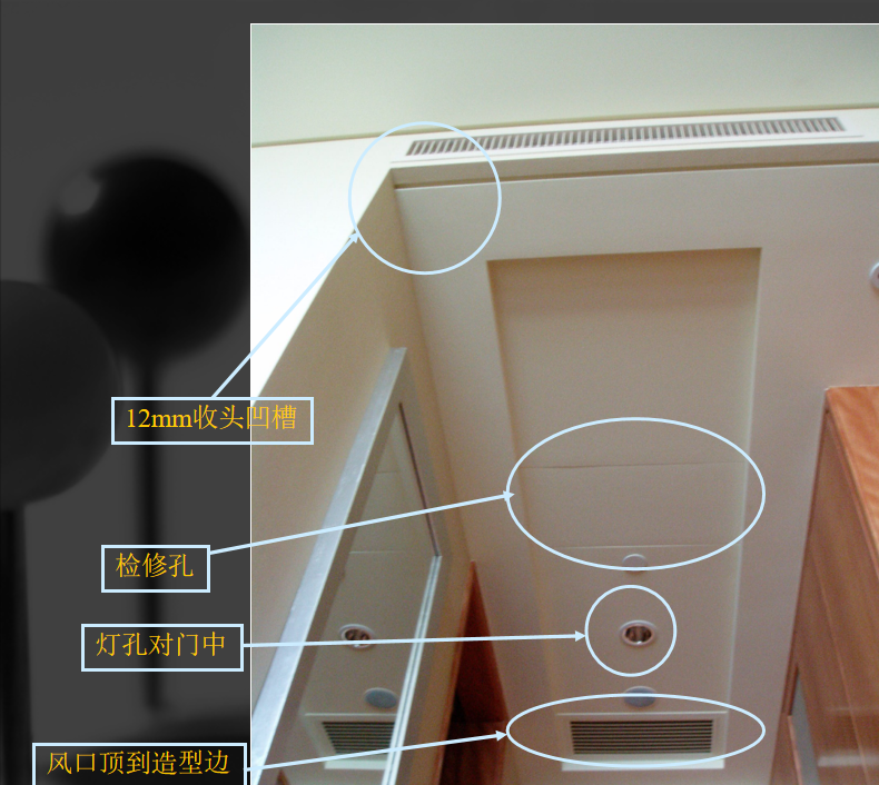

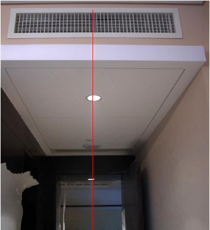

①深化设计师可以配合项目部通过放线对其他施工单位的安装末端要求配合,否则容易导致最终施工效果出现偏差。

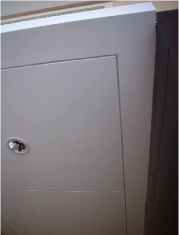

②顶面上的灯具、烟感、喷淋头、风口、上人孔等设备的位置应合理、美观、对称,与顶面的交接处要吻合、严密。
③感应器、喷淋头与灯具的间距不得小于300mm。

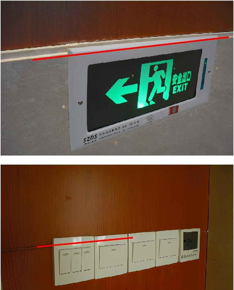

放线
未进行套图,放线不到位,面板\安全指示灯等位置正好处在装饰线上,影响美观.

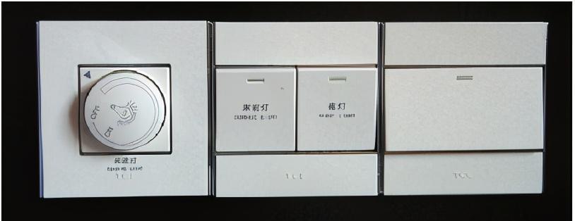

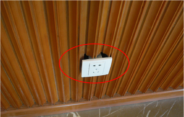

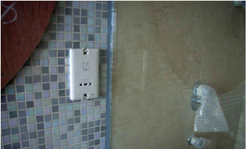

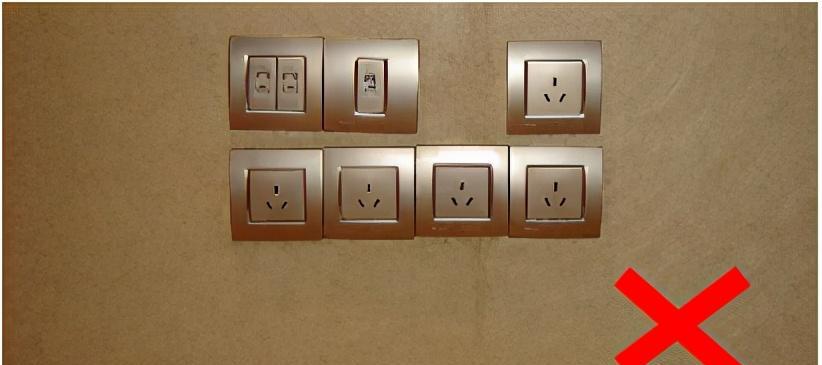

1、开关、插座安装时不许无盒安装;2、开关、插座并列安装时面板之间应等距或不留缝下口平齐;
3 、开关插座在不影响使用的情况下尽量隐蔽,在造型墙面或柱面一定要居中.
深化时,未考虑到装饰面与面板之间的关系,需做底座调整.

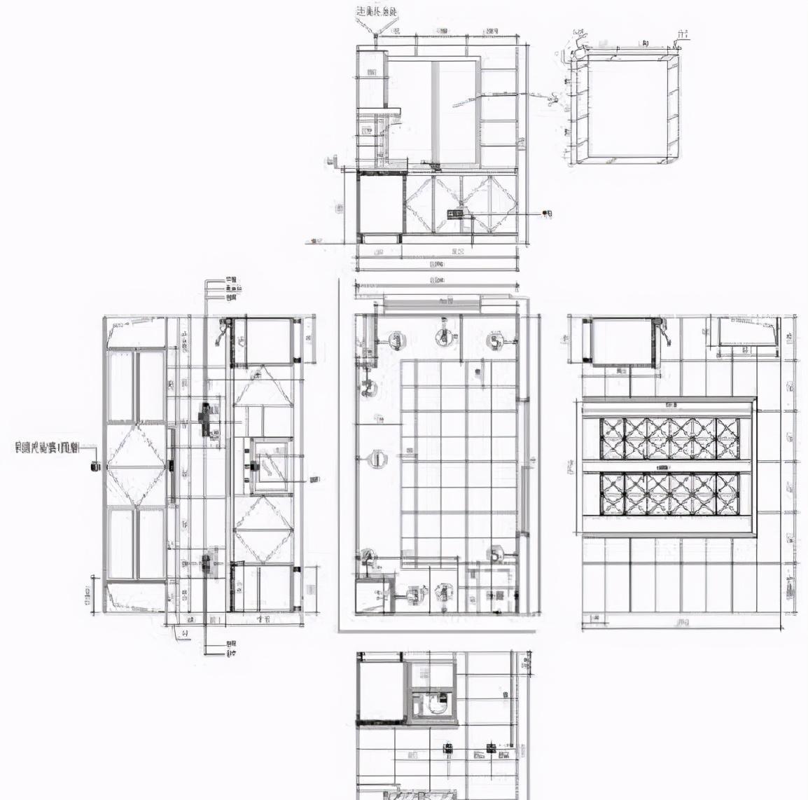

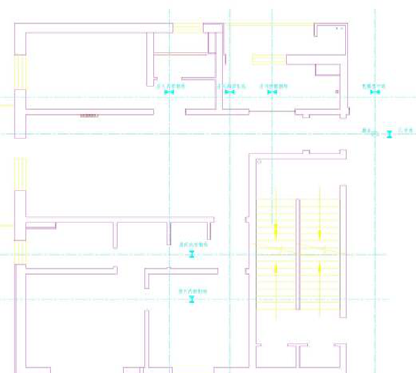

基准线、基准点的确定

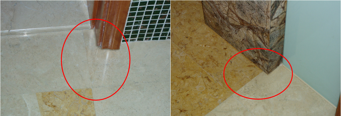

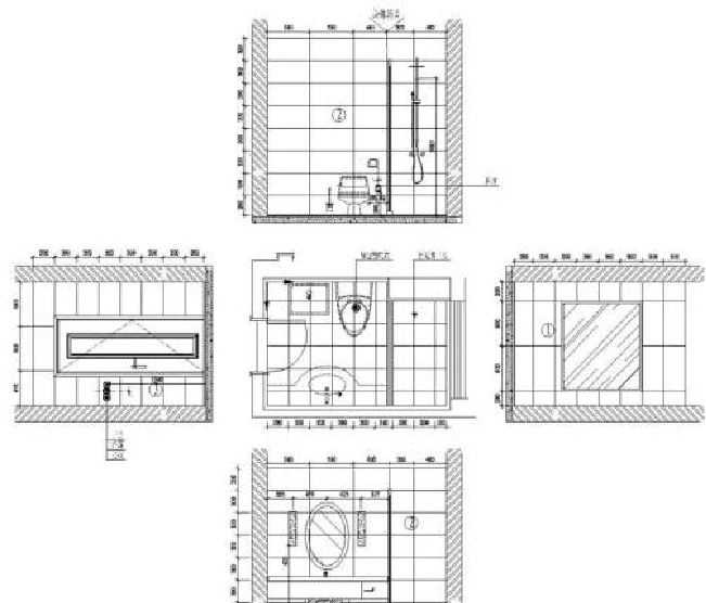

厨房墙地砖的排版图
卫生间墙地砖的排版图

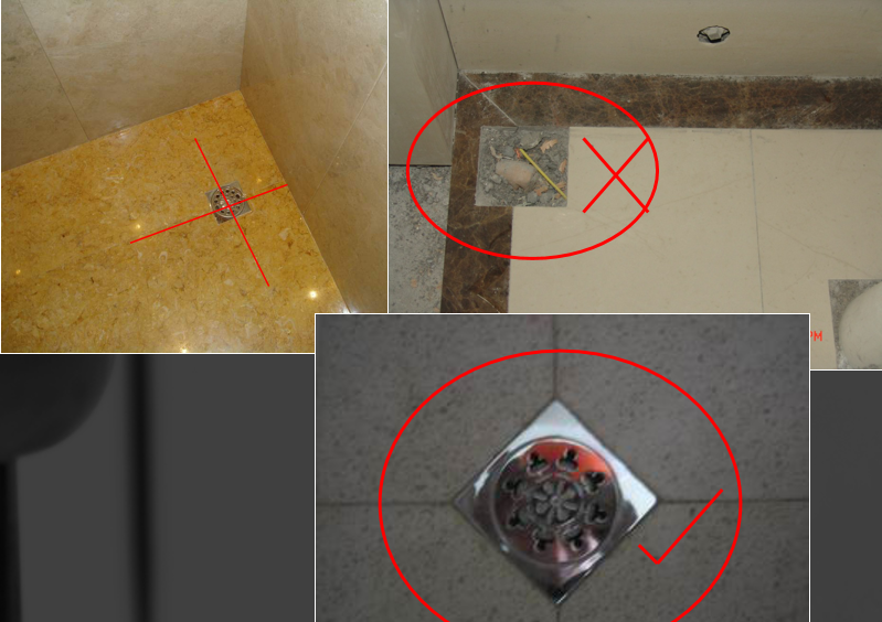

淋浴房地漏中心点要与地面材料四角重叠
放线不准确,深化不够

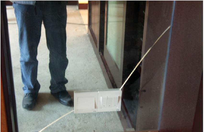

1、施工阶段需要把放线图纸进行两次确认.
①需要把各种材质的交接面进行预排.发现问题及时进行深化改进。
②改进施工细节方案,在不破坏装饰效果的前提下,达到宜施工,省成本。

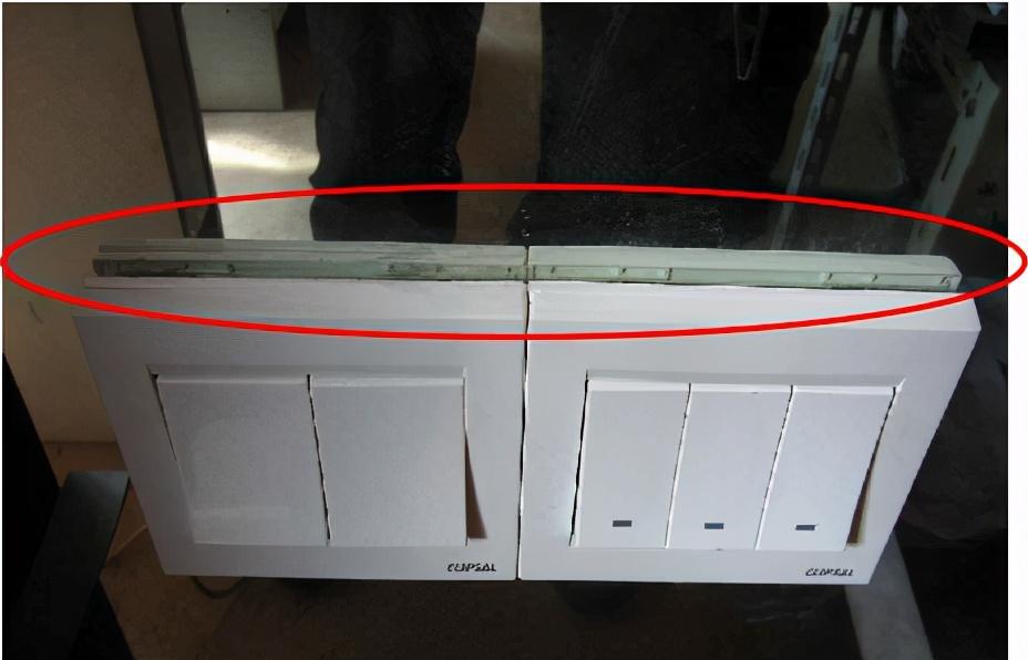

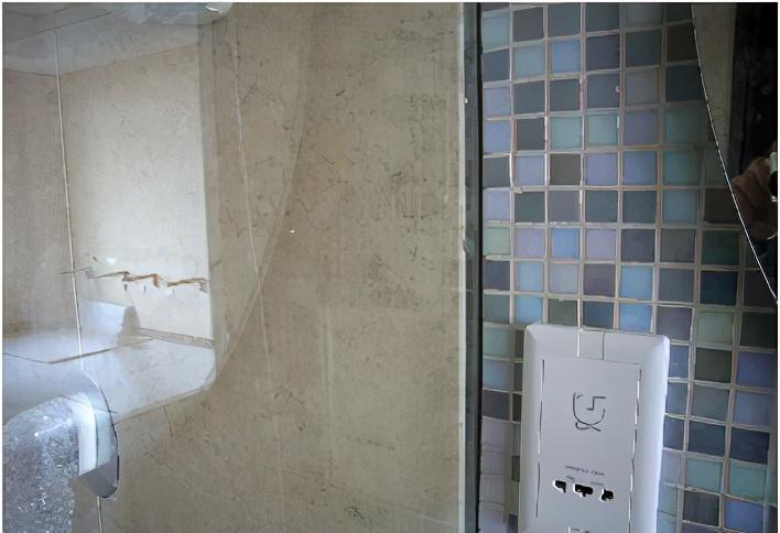

玻璃面上尽量避免安装任何面板及灯具,
如要安装必须在面板反面进行处理,并由厂家专业开孔,安装时螺丝不能拧得太紧,否则玻璃容易开裂。
正确的做法,在玻璃三边采用贴磨砂纸,安装完成后沿石材及墙砖面裁去多余的磨砂纸
未打胶能看到石材及墙砖侧毛边
打玻璃胶后影响美观,而且无法盖住

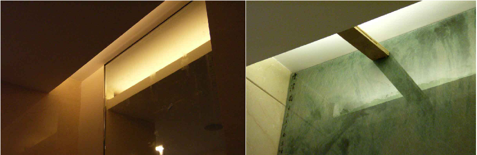

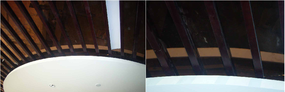

卫生间镜的高度到顶后,反射后看到灯槽内部。深化设计应更改成加装灯光片或在上方增加磨砂纸贴以消除影响。
顶面造型设计为玻璃时容易看到灯槽里的一切,所以在灯槽内要考虑安装灯光片或在镜面做磨砂以遮蔽造型基层。

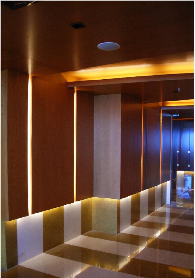

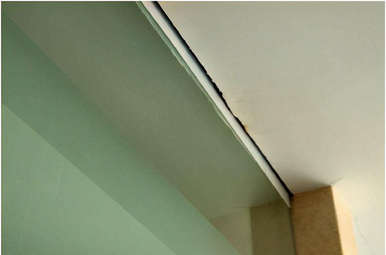

顶面尽量避免留5-8凹槽,凹槽直线度和小角乳胶漆施工质量难控制好,可以改成V字型槽。

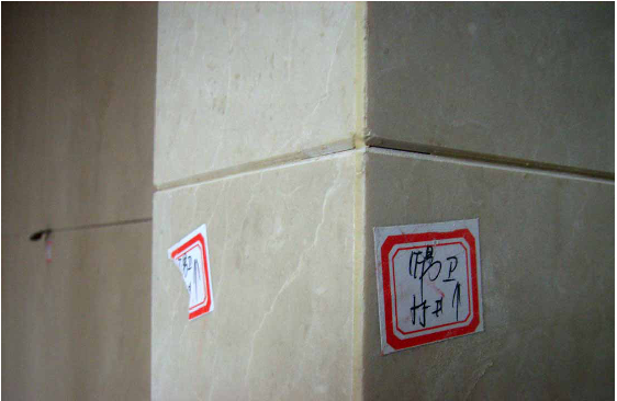

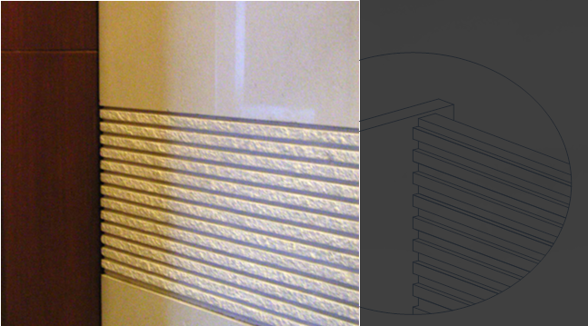

墙面干挂石材尽量多采用‘V’型缝,容易回避整体墙面平整度和爆边这两种比较难控制的质量问题。

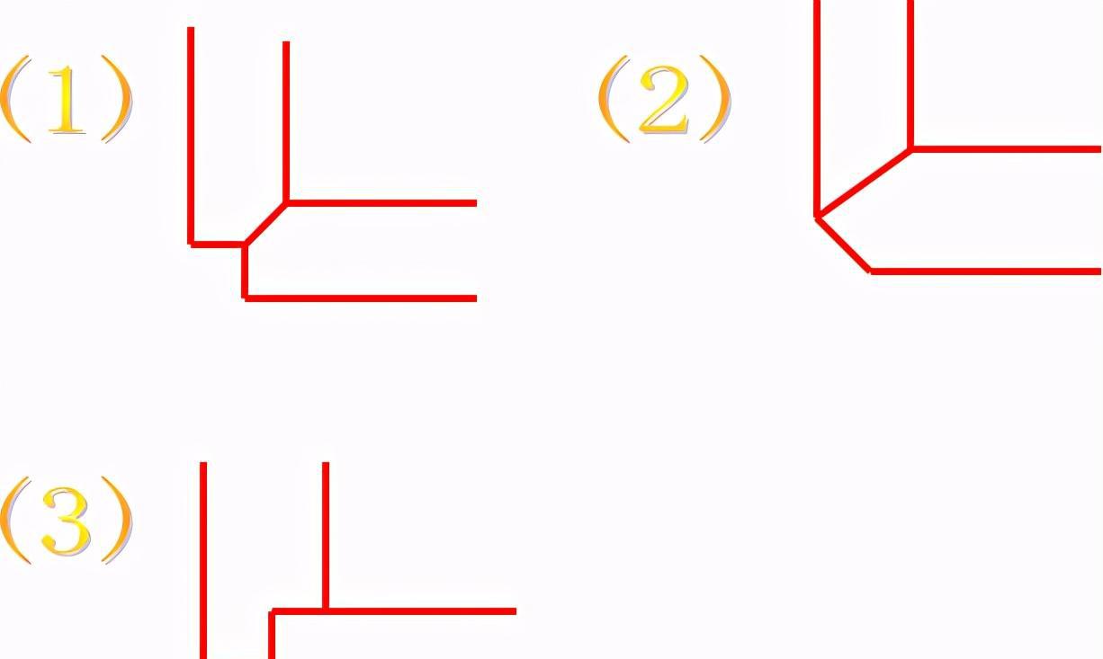

禁止使用45度尖拼角
石材抽槽板或开槽板时预先考虑好与光面板、木饰面搭接处的关系处理,否则墙面阴角处会出现小洞而无法修补。
木饰面施工后易受空调、灯槽温度影响导致木饰面出现变形,建议此类施工时多采取留缝处理等方法。

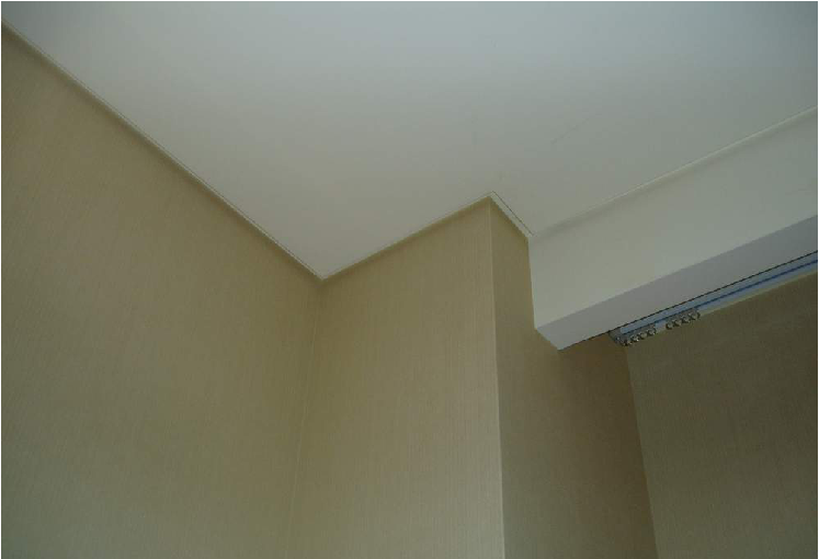

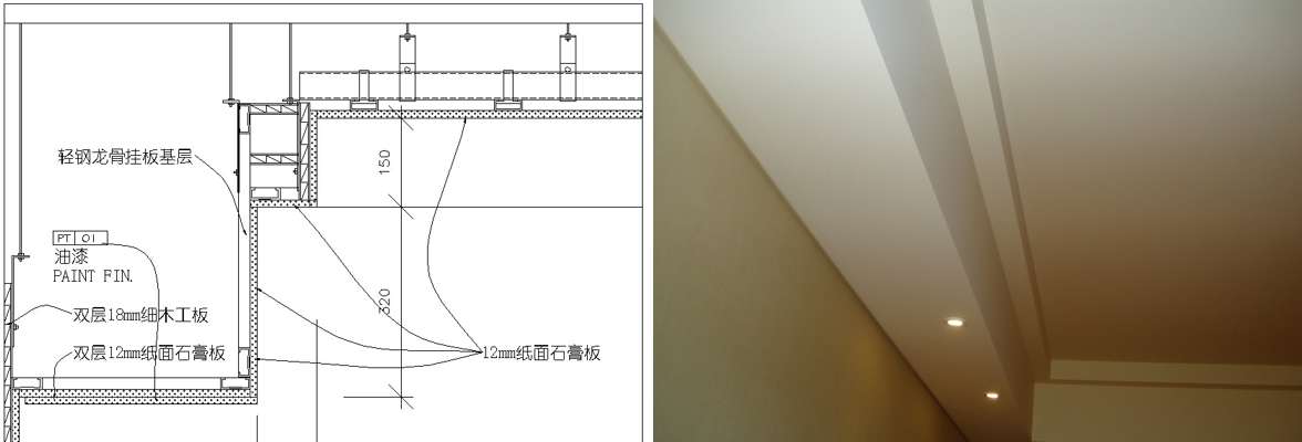

墙纸与顶面的凹槽收头
墙纸与顶面的深化节点图与实际效果

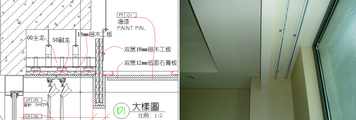

窗帘箱深化节点图与实际效果

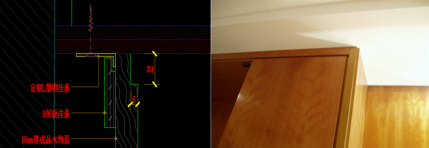

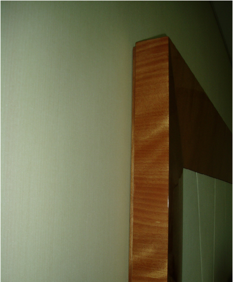

衣橱或木饰面与顶面之间留6MM凹槽装饰缝

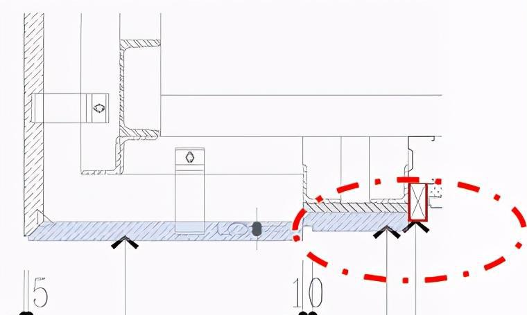

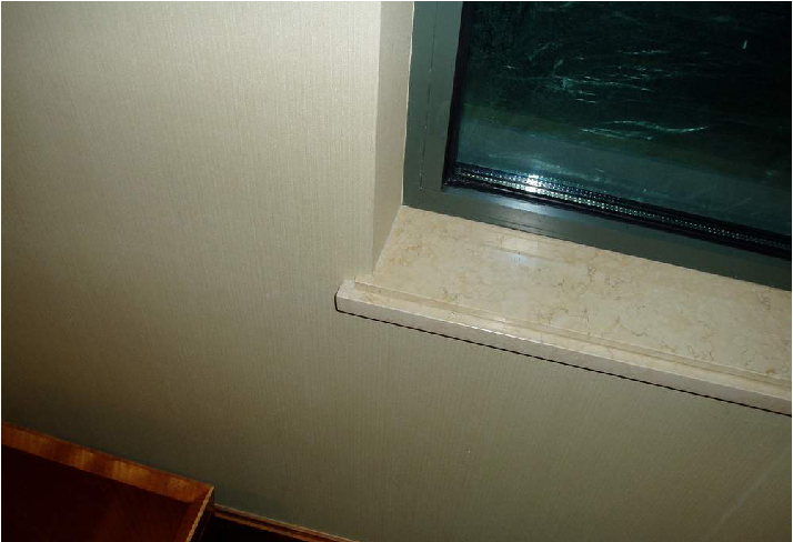

窗台板收头的做法

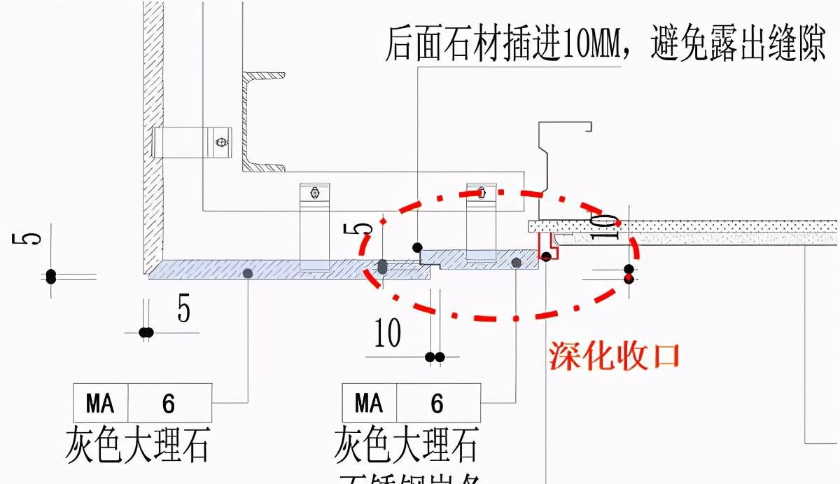

原图纸的收口
深化后的收口
