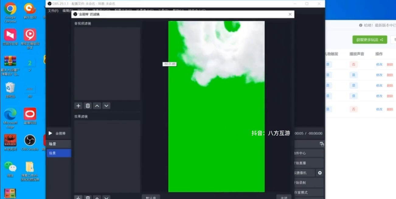

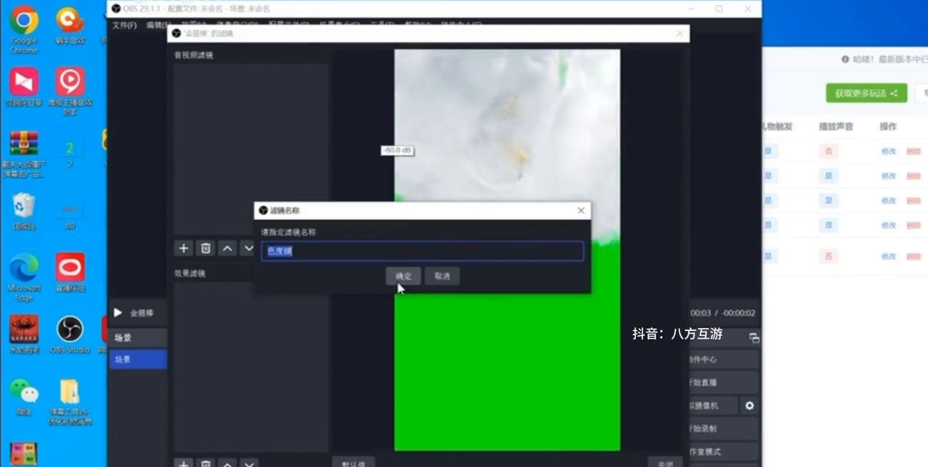

选择素材,右键单击,选择“滤镜”,然后选择“加号色度值”。通常可以成功抠图,如果效果不佳,可以调整参数。
