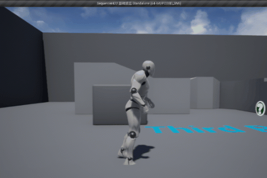

当然,考虑到美术工作量等问题,我们不能都用rootmotion解决。角色还有一些特殊处理但是又比较通用的状态,比如转弯、转身、突然停住等,显然转弯的时候玩家的身体会倾斜、转身时候我们的脚步应该逐渐踩过去,突然停住要有一个刹住脚步并恢复的效果(而不是直接滑过去),这些一般我们使用动画状态机配合混合空间(Blendspace:可以根据两个输入的动画来进行混合)可以解决大部分问题,不过还是需要美术制作很多动画资源。
而状态机,和计算机的FSM(有限状态机)概念是相似的。在游戏里面,其实就是我们预先定义了一些节点作为角色行为状态,比如跑,站立,下蹲等。当我们按下下蹲按钮的时候,判断一下是否满足某种状态切换的条件,满足的话角色将就会从默认状态转移到下蹲状态。

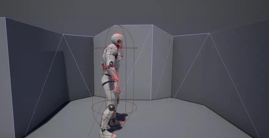

一个玩家动起来了,那如果遇到了障碍怎么办呢,是推着障碍走还是被阻挡住,这其中的标准如何制定?如果撞到了另一个玩家,可以把人顶走么?玩家上楼梯是一级一级上还是平滑着上?玩家在多少度的斜坡上可以走呢?类似的问题数不胜数,很多都是游戏设计上的问题。
这些问题大部分可以在物理引擎的支持下,通过射线检测等方式解决,但是也有一些不好处理的情况。
对于上面的问题,这里简单给出常见的方案。比较大的物件都会设置为静态的(也就是不会移动的),所以玩家移动时会被挡住,而小的东西玩家可以直接踩过去。至于能否顶走其他玩家,要看游戏的类型而决定。上楼梯我们为了保持摄像机的平滑,会把台阶的物理设置成平滑的。

能不能两个人一起走过一个狭小的空间?因为如果一个玩家站在那里,其他玩家过不去可能体验会很差,所以可能考虑调整碰撞体大小来让两个人可以并排通过。当然,这也涉及到关卡的设计问题。
走了一半穿模怎么办?调整动画或者碰撞体。
