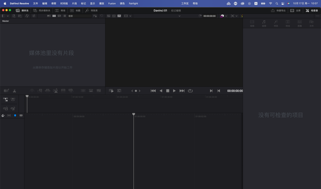

进入达芬奇软件之后,可以看到所有界面布局都是标准的,在最下面有七个选项卡,从左至右分别是【媒体】、【快编】、【剪辑】、【Fusion】、【调色】、【Fairlight】和【交付】。它们的快捷键分别是【Shift+2】、【Shift+3】、【Shift+4】、【Shift+5】、【Shift+6】、【Shift+7】、【Shift+8】。它们分别代表达芬奇软件的七个工作界面,也是达芬奇软件制作视频的一系列流程,在这一个软件里就可以完成视频的剪辑、调色、特效、声音处理和导出文件操作。媒体选项卡是导入素材和分类管理素材的。快编和剪辑选项卡是用来粗剪和精简视频的。
Fusion是一个独立的特效合成软件,以节点模式操作,特效效果清晰易懂,在达芬奇软件里兼容Fusion软件后,就可以不用导出剪辑好的视频直接加入特效,省去导出和导入素材的时间。调色选项卡是达芬奇最友好的一个功能,一级调色,二级调色都非常优秀。Fairlight可以为声音降噪、去除电流声等。最后交付界面可以把制作好的视频导出需要的格式,方便上传到发布平台用。

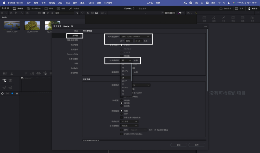

主设置
修改【主设置】标签里的【时间线分辨率】和【时间线帧率】这步很重要,这里的参数将决定接下来要做的视频的帧率。一旦导入视频后就无法再改变素材的帧率了,如果素材的帧率和项目设置的帧率不统一的话,可能导致视频播放时跳帧或卡顿,所以前期一定要设置好【时间线分辨率】和【时间线帧率】。

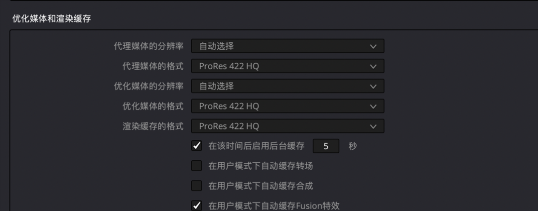

达芬奇软件还支持【优化媒体和渲染缓存】功能,在剪辑合成与调色后所产生的缓存文件的默认格式都在这个面板中进行设置。

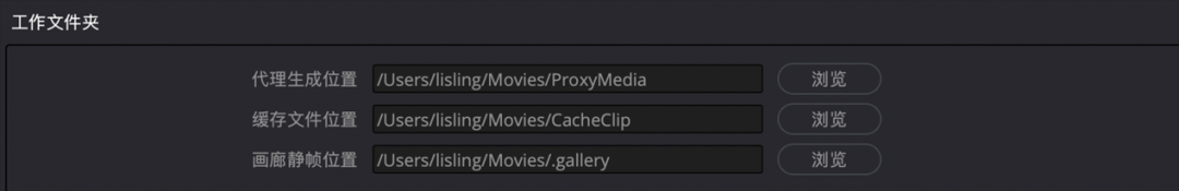

缓存文件的存储位置和画廊静帧的位置都可以在【工作文件夹】中更改,建议保存到除了C盘以外的其他盘,否则C盘很快就会被占满了。

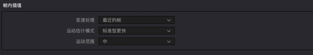

在达芬奇软件进行变速处理时有三种方式,都可以在【帧内插值】中修改设置。第一种是【最近的帧】,它会重复帧,但不进行帧融合。第二种是【帧融合】,会对画面做帧融合处理。第三种是【光流】,这个是高级的帧融合算法,变速效果最优秀。但是在特别复杂的场景中,有可能会造成瑕疵,可根据素材的场景选择【帧内插值】的设置。

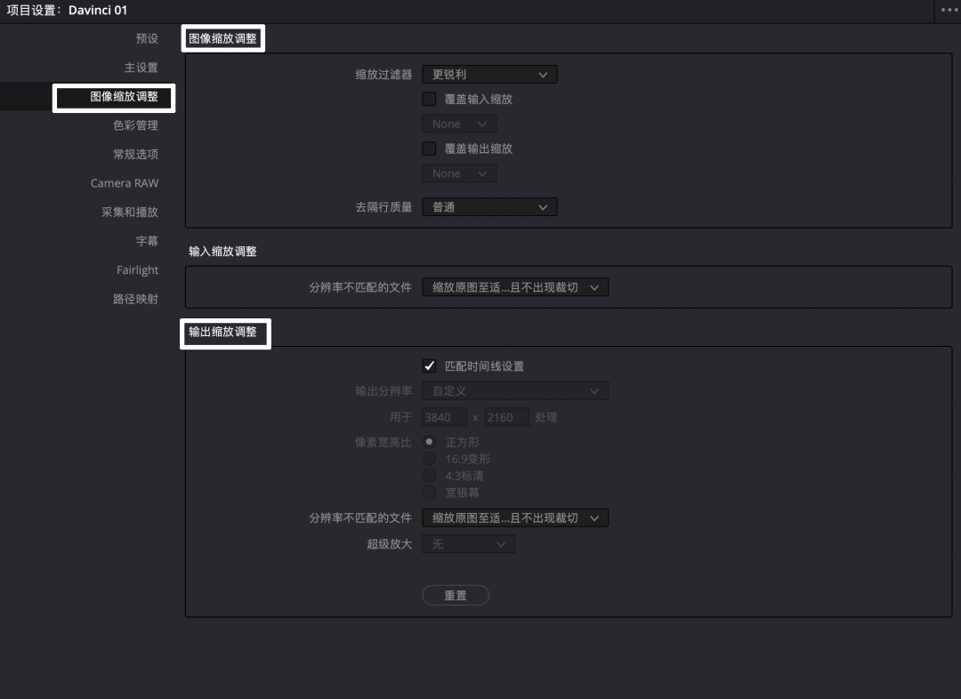

图像缩放调整
【图像缩放调整】标签中可以更改图像中缩放时的过滤器的算法。如果遇到素材的分辨率和宽高比和当前时间线不匹配的情况,可以在这里修改。在【输出缩放调整】中默认的是【匹配时间线】设置,但在使用监视器的时候,需要根据监视器的分辨率进行修改,将达芬奇的视频信号正确输出给监视器。

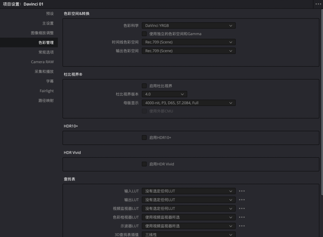

色彩管理
在【色彩管理】界面可以设置色彩空间&转换、杜比视界、HDR等操作。在【色彩空间&转换】下的【色彩科学】选项里有四种色彩,分别是【DaVinci YRGB】、【DaVinci YRGB Color Managed】、【ACES cc】和【ACEScct】。

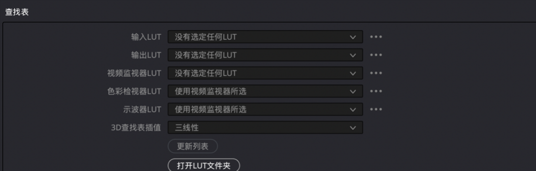

在【色彩管理】【查找表】界面可以打开LUT文件夹,便于安装和管理LUT文件。也可以设置给视频监视器、色彩检视器和示波器加载LUT文件的类型。

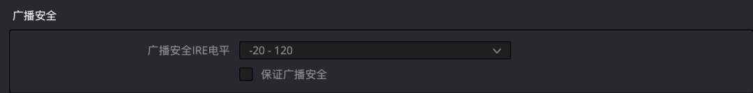

当您制作的视频为电视节目时,要注意广播安全选项。为了防止视频在播出时亮度和色度超出界定的范围,可以在【广播安全】界面勾选上【保证广播安全】选项,并设置合适的【广播安全IRE电平】值。

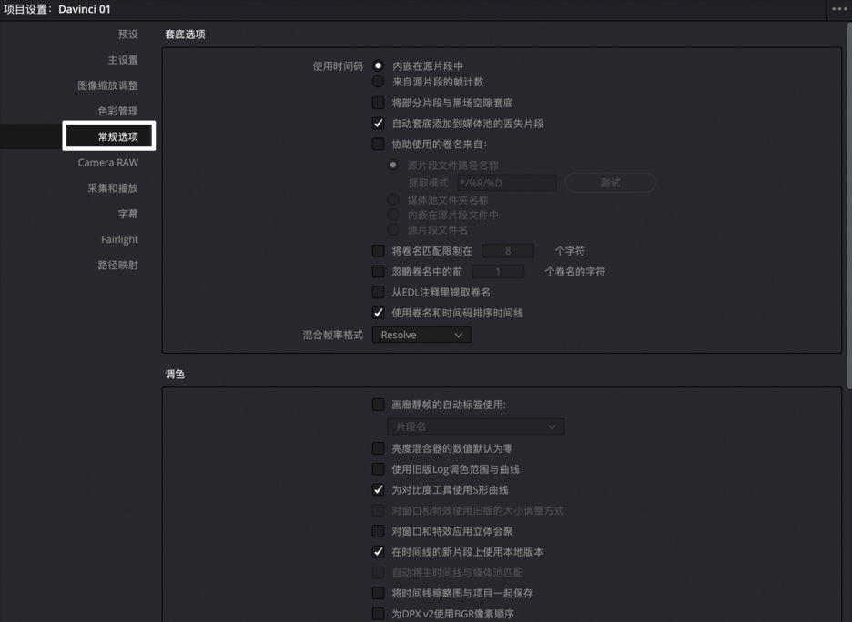

常规选项
在【常规选项】标签有【套底选项】、【调色】、【动态属性】和【版本】。在【套底选项】中可以设置文件的卷名。

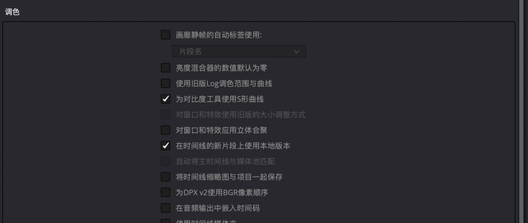

在【调色】界面中可以看到【为对比度工具使用S形曲线】是自动勾选的,这样在调整画面对比度的时候,灰渐变曲线会以S形变化。如果不勾选,灰渐变曲线会以直线形变化。其它选项可以保持默认即可。

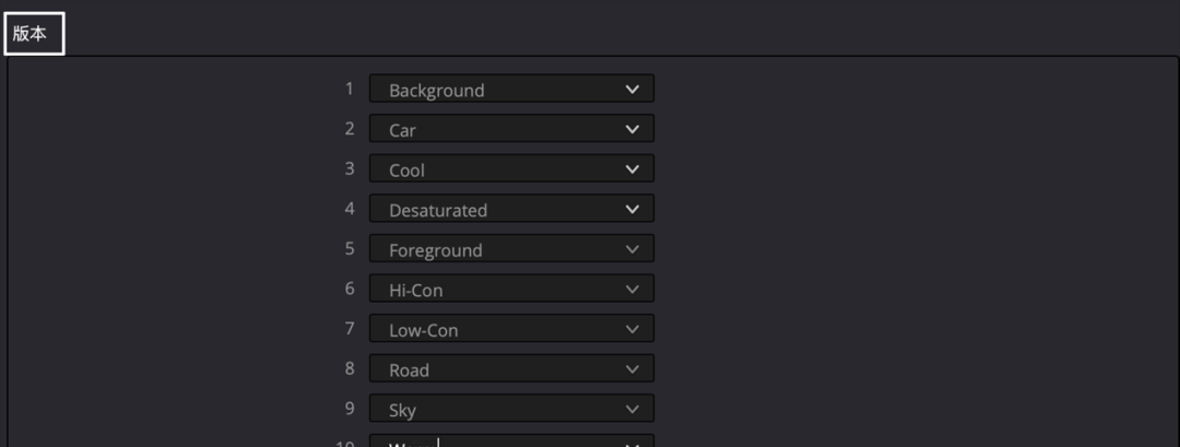

在版本界面中可以定义新创建版本的备选名称,软件已经在各项中给出定义的一些名称范本,但仍然可以自定义一些名称。

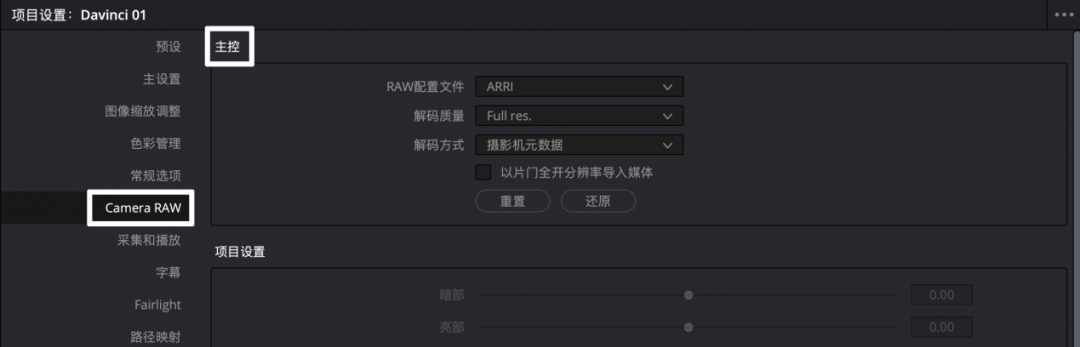

Camera RAW
【Camera RAW】标签中能为整个项目中的RAW素材设置参数。在【主控】界面中找到对应的RAW配置文件,再在解码方式中选择【项目】即可。

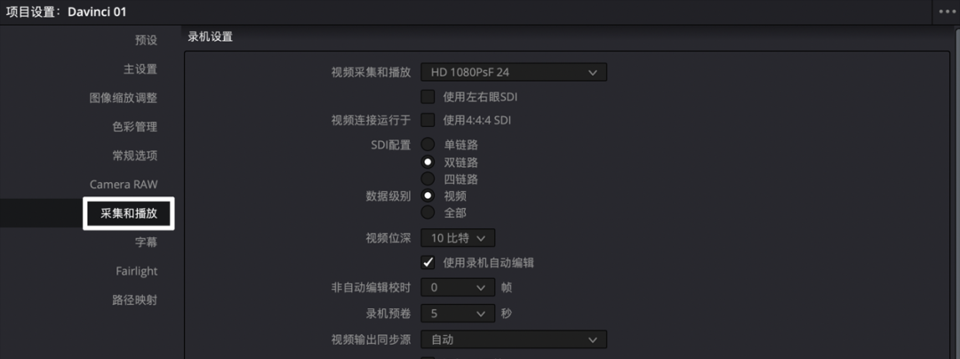

采集和播放
【采集和播放】标签是对录机参数的设置以及采集文件和输出的设置,并且可以设置音频和视频信号的输出参数。

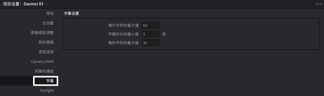

字幕
【字幕】标签可设置剪辑选项卡中的视频字幕轨道的参数,如每行字幕最多字数或字幕停留的最小时长等。

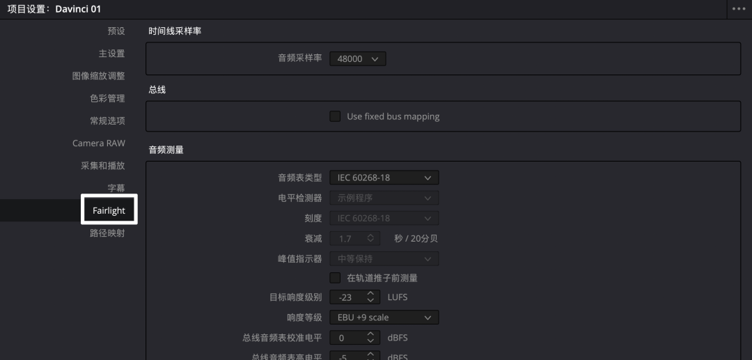

Fairlight
【Fairlight】标签可以设置响度级别相关的参数,以及总线音频表标准电平、高电平和低电平的数值,这些设置都是为Fairlight选项卡准备的。最后一个【路径映射】标签可以保持默认即可。
