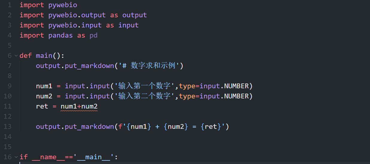

对应在 pywebio 中的就是各种输入方法—— input 模块:
  • 这是一个让用户输入2个数字,然后把求和结果显示出来的界面
  • 注意,一旦用户确定输入成功,输入框就会消失
重点:
  • 这种流程就像不断向用户提问,界面上的内容必须等用户回答后,才会继续显示,我称为"一问一答"
  • 一旦整个页面的内容都输出完毕,也就是上面的函数执行完毕。此时函数中的所有数据都不复存在
  • 如果要重来一次,只能浏览器刷新页面,此时上面的函数又被重新调用
  • 这是 pywebio 推荐使用的流程。

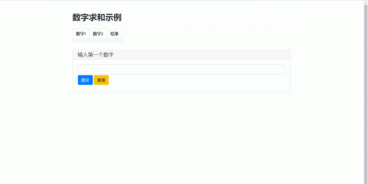

  • 行8:定义一个叫 "msg" 的区域,这个区域里面输出一个表格
  • 行14:用户输入第一个数字后,可以更新 msg 区域,使用 参数 clear=True ,去掉原来的内容,然后重新生成一个新表格
