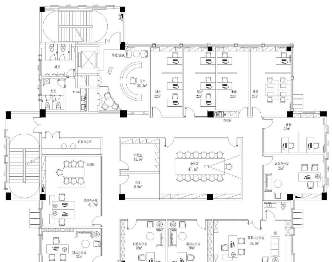

本案位于四层和五层,两层的面积和户型结构一致,总建筑面积约1500平方。
功能需求:
四层:厨房、餐厅(含包厢)、会议室、接待室、部门经理办公室、部分员工办公室、洗手间。
五层:前台、董事长办、副总办、助理办、部门办公室(五个)、小会议室、洗手间、茶水间。

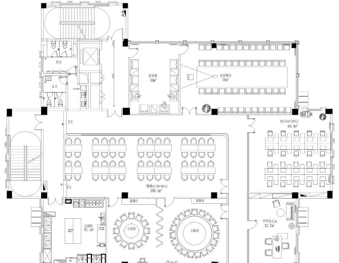

考虑到甲方是央企,整体布局和风格要大气、规整,即要体现央企的沉稳大气,又要脱离传统装修风格的陈旧老气,彰显现代企业的时代感。设计师综合考虑了不同功能区的相互关系,确定了各自的最佳位置,尤其是动线和采光效果,经过和甲方的反复论证,最终敲定了平面方案。高品质的设计,不在于有多壕气,而是有没有在细节问题上足够用心,这与每个企业的文化理念息息相关。

看了本案的布置图,需要完善的设计内容也就比较明确了,除了常规的装修设计图纸,还要有厨房的设备、动线深化图纸,很多设计师在这方面的经验不足,需要和厨房设备方以及后期运营人员共同完成,还要完善厨房的设备配电图、排烟图、给排水图等。很多办公用房没有通天燃气,所用设备都是用电的,这就要充分考虑整体的供电量是否充足,常规情况下,供60-80人就餐的厨房设备功率大约为60-70KW。
因为是二次装修,空间重新划分,原有的消防设施也要跟着整改,所以也要完成消防设计。
众多设计内容当中,消防设计无疑是最关键的一环,消防设计必须严格按照规范设计,有的项目还需要将图纸送审,合格以后才能施工。
