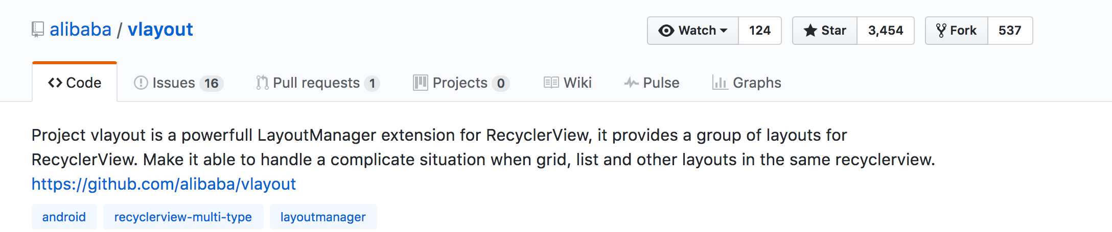

  • 让人激动的是,在上个月V- Layout终于在Github上开源!
Github - alibaba - vlayout

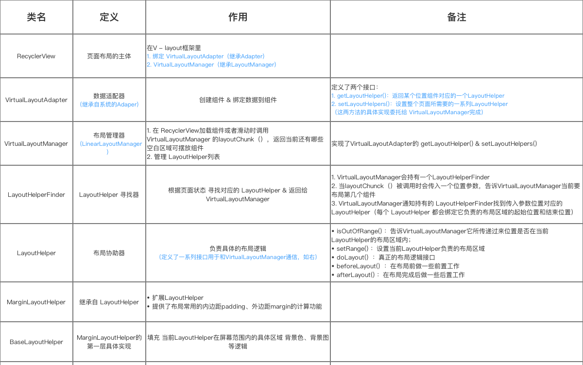

V - Layout的本质原理是:通过自定义一个VirtualLayoutManager(继承自 LayoutManager),用于管理一系列LayoutHelper,将具体的布局能力交给LayoutHelper来完成,从而 快速实现组合布局 的需求。
每个 LayoutHelper负责 页面某一个范围内的布局 V - Layout默认实现了10种默认布局:(对应同名的LayoutHelper)
布局类型
4.1 源码类说明
  • V - Layout的源码类图如下: UML类图
  • 具体类说明
示意图
  • V - Layout默认实现了10种默认布局:(对应同名的LayoutHelper)
布局类型
下面会进行详细介绍。
  • 特别注意:
  1. 每一种LayoutHelper负责布局一批组件范围内的组件,不同组件范围内的组件之间,如果类型相同,可以在滑动过程中回收复用。因此回收粒度比较细,且可以跨布局类型复用。
  2. 支持扩展外部:即注册新的LayoutHelper,实现特殊的布局方式。下面会详细说明

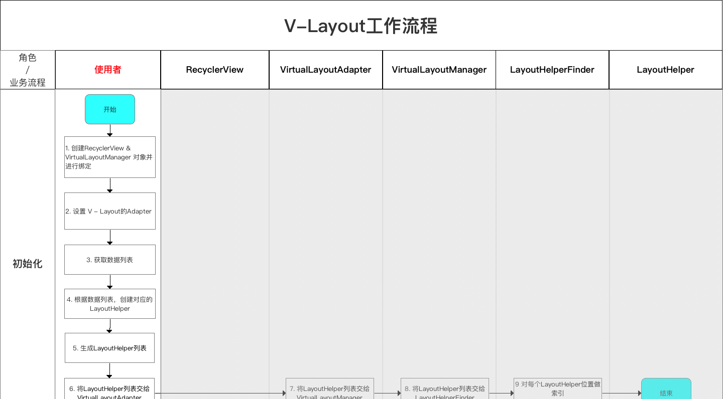

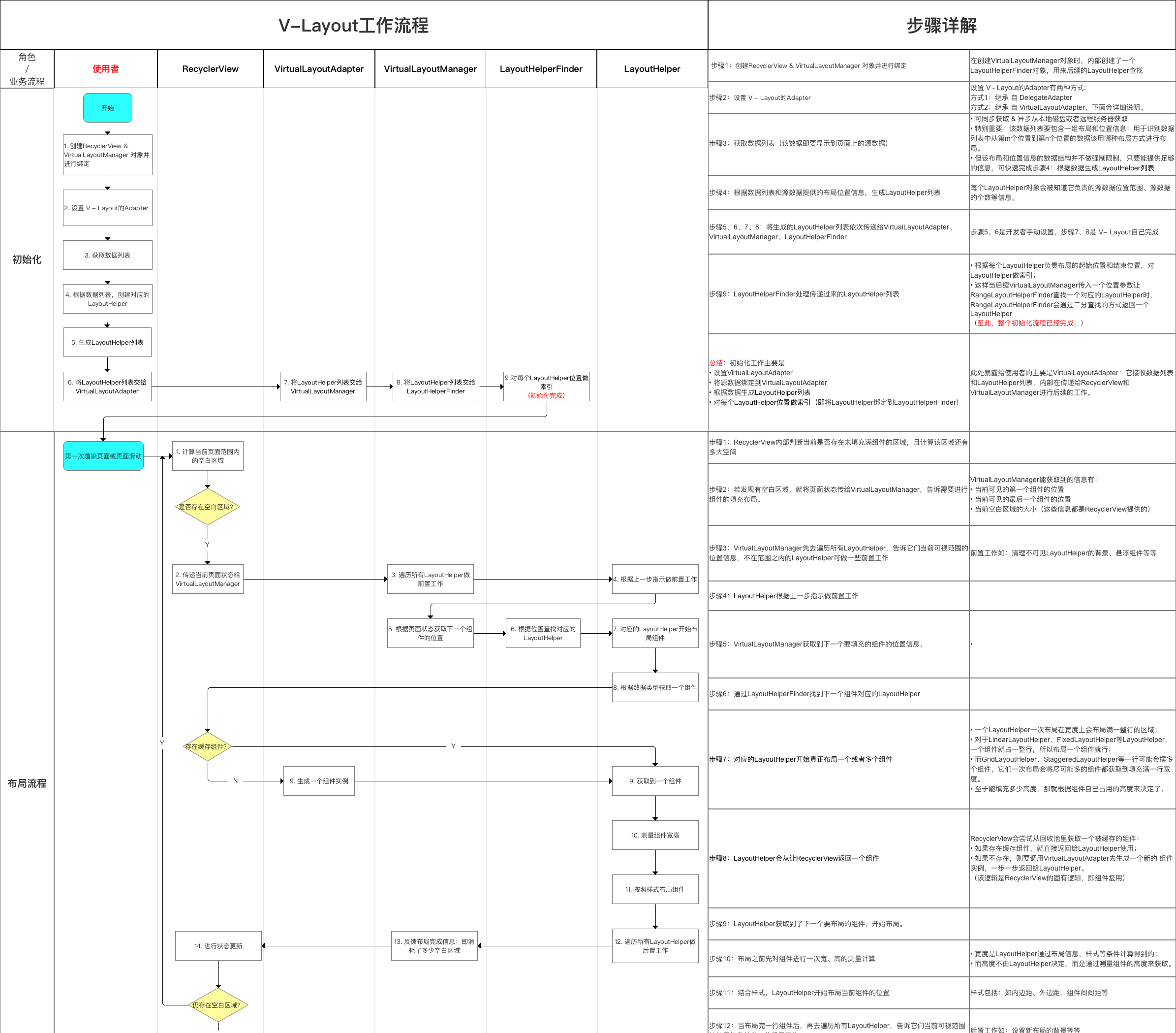

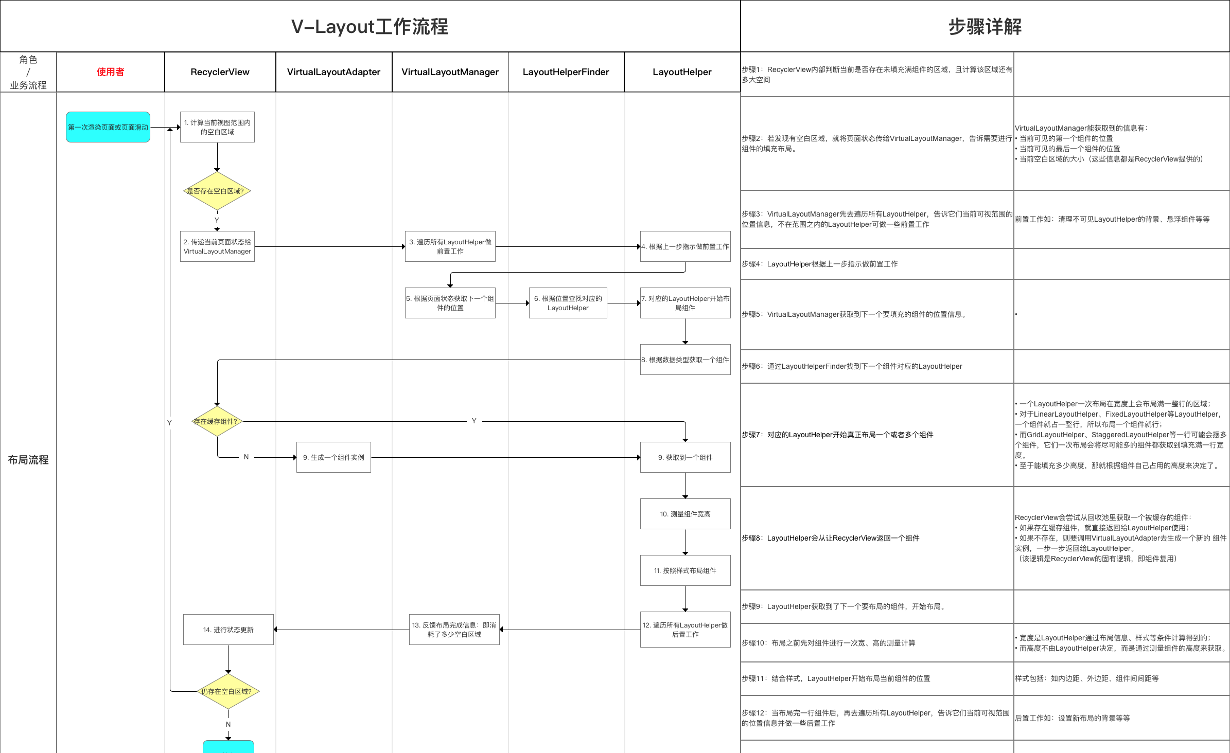

4.2 工作流程

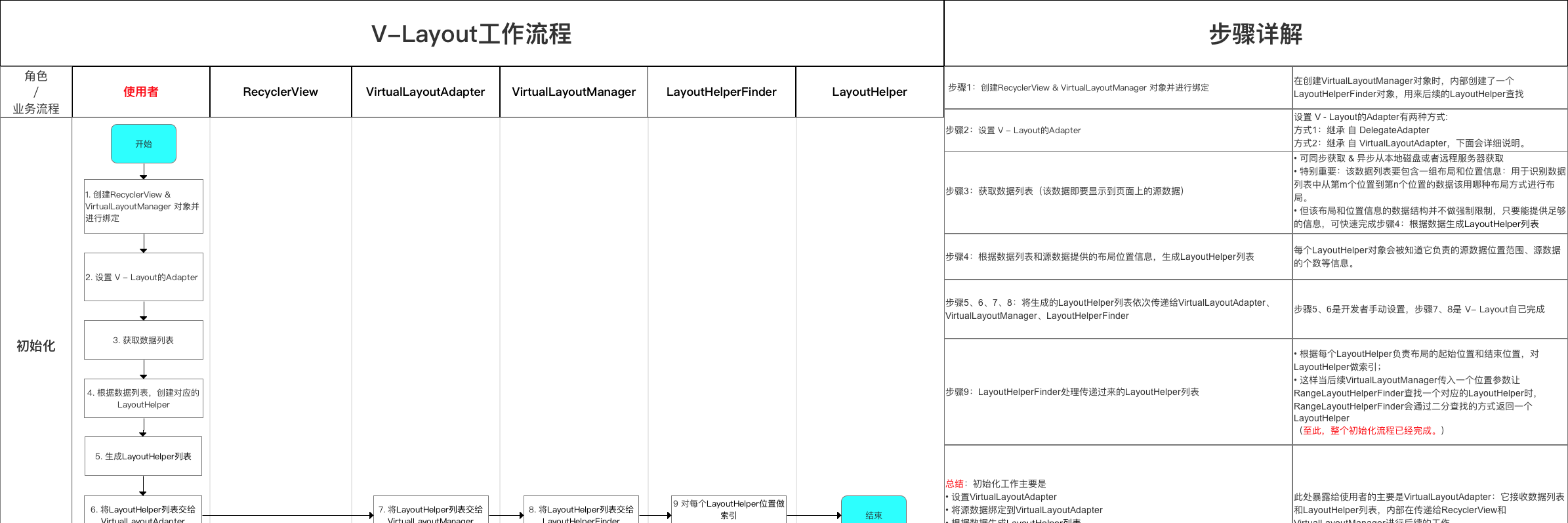

  • V - Layout的工作流程分为 初始化 & 布局流程。如下图:
工作流程
  • 下面我将对初始化 & 布局流程作详细分析。
4.2.1 初始化
  • 在使用 V - layout 快速实现复杂布局前,需要先做一系列的初始化工作。
初始化流程与使用普通的 RecyclerView + LayoutManager 初始化流程基本一致:Vlayout的使用者
初始化流程
  • 此处的初始化 实际上 就是 使用者在使用 V - layout 时需要做的初始化工作。
  • 此处主要先讲解下数据列表的获取:本质上,是对页面实体 进行 卡片 & 组件的拆解,形成一个位置列表
示意图
  • 其他初始化步骤将在下面实例讲解进行详细说明
4.2.2 具体布局流程
  • 当完成初始化工作后,每当用户刚打开页面第一次渲染布局 或 用户滑动页面时,都会进行一次布局流程
  • 布局流程的本质是:自定义 VirtualLayoutManager持续获取页面状态,并通过LayoutHelperFinder找到对应的LayoutHelper从而实现对应的布局逻辑,从而快速实现组合布局 的需求
  • 具体流程如下
布局流程
总结
下面用一张图总结 V - Layout 的原理 & 工作流程
原理 & 工作流程

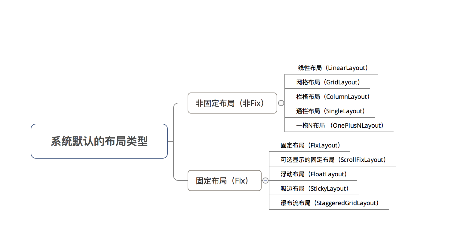

步骤4:根据数据列表,创建对应的LayoutHelper
  • 系统以封装好以下布局类型(对应同名的LayoutHelper)
布局类型
  • 具体使用如下:

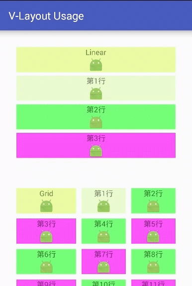

1. 线性布局(LinearLayoutHelper)
  • 布局说明:布局子元素(Item)以线性排布的布局
示意图
  • 具体使用
    设置线性布局
        LinearLayoutHelper linearLayoutHelper = new LinearLayoutHelper();
        // 创建对应的LayoutHelper对象
 // 所有布局的公共属性(属性会在下面详细说明)
        linearLayoutHelper.setItemCount(4);// 设置布局里Item个数
        linearLayoutHelper.setPadding(10,10,10,10);// 设置LayoutHelper的子元素相对LayoutHelper边缘的距离
        linearLayoutHelper.setMargin(10,10,10,10);// 设置LayoutHelper边缘相对父控件(即RecyclerView)的距离
        linearLayoutHelper.setBgColor(Color.GRAY);// 设置背景颜色
        linearLayoutHelper.setAspectRatio(6);// 设置设置布局内每行布局的宽与高的比
 // linearLayoutHelper特有属性
        linearLayoutHelper.setDividerHeight(1); // 设置每行Item的距离

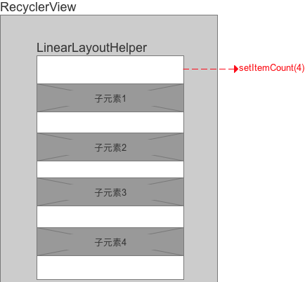

a. setItemCount属性
  • 作用:设置整个布局里的Item数量
如设置的Item总数如与Adapter的getItemCount()方法返回的数量不同,会取决于后者
示意图
  • 具体使用
// 接口示意
    public void setItemCount(int Count)
// 具体使用

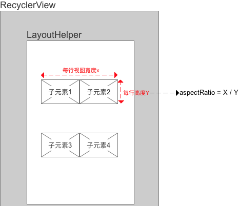

d. aspectRatio属性
  • 作用:设置布局内每行布局的宽与高的比。如下图
示意图
  • 具体使用
// 接口示意
public void setAspectRatio(float aspectRatio);
// LayoutHelper定义的aspectRatio
((VirutalLayoutManager.LayoutParams) layoutParams).mAspectRatio
// 视图的LayoutParams定义的aspectRatio
// 在LayoutHelper计算出视图宽度之后,用来确定视图高度时使用的,它会覆盖通过LayoutHelper的aspectRatio计算出来的视图高度,因此具备更高优先级。
// 具体使用

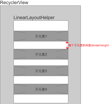

2. LinearLayoutHelper布局的特有属性说明
a. dividerHeight属性
  • 作用:设置每行Item之间的距离
设置的间隔会与RecyclerView的addItemDecoration()添加的间隔叠加
示意图
  • 具体使用
// 接口示意
public void setDividerHeight(int dividerHeight)
// 具体使用

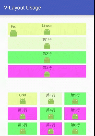

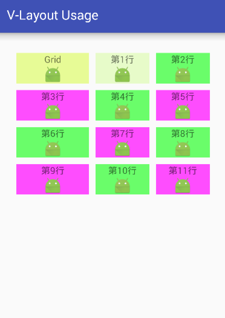

2. 网格布局(GridLayout)
  • 布局说明:布局里的Item以网格的形式进行排列
示意图
  • 具体使用
        设置Grid布局

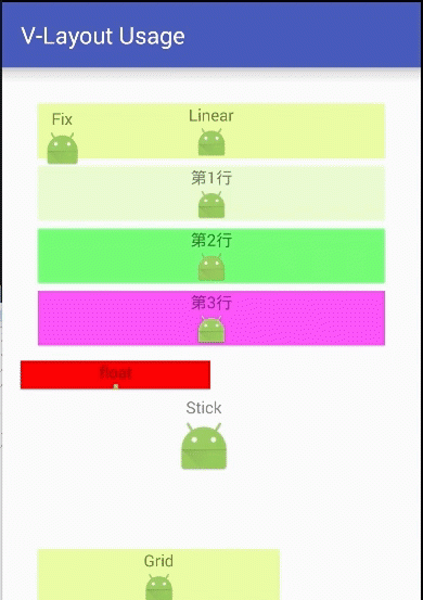

        GridLayoutHelper gridLayoutHelper = new GridLayoutHelper(3);
        // 在构造函数设置每行的网格个数
        // 公共属性
        gridLayoutHelper.setItemCount(6);// 设置布局里Item个数
        gridLayoutHelper.setPadding(20, 20, 20, 20);// 设置LayoutHelper的子元素相对LayoutHelper边缘的距离
        gridLayoutHelper.setMargin(20, 20, 20, 20);// 设置LayoutHelper边缘相对父控件(即RecyclerView)的距离
        gridLayoutHelper.setBgColor(Color.GRAY);// 设置背景颜色
        gridLayoutHelper.setAspectRatio(6);// 设置设置布局内每行布局的宽与高的比
        // gridLayoutHelper特有属性(下面会详细说明)
        gridLayoutHelper.setWeights(new float[]{40, 30, 30});//设置每行中 每个网格宽度 占 每行总宽度 的比例
        gridLayoutHelper.setVGap(20);// 控制子元素之间的垂直间距
        gridLayoutHelper.setHGap(20);// 控制子元素之间的水平间距
        gridLayoutHelper.setAutoExpand(false);//是否自动填充空白区域
        gridLayoutHelper.setSpanCount(3);// 设置每行多少个网格
        // 通过自定义SpanSizeLookup来控制某个Item的占网格个数
        gridLayoutHelper.setSpanSizeLookup(new GridLayoutHelper.SpanSizeLookup() {
            @Override
            public int getSpanSize(int position) {
                if (position > 7 ) {
                    return 3;
                    // 第7个位置后,每个Item占3个网格
                }else {
                    return 2;
                    // 第7个位置前,每个Item占2个网格
GridLayoutHelper布局的特有属性说明

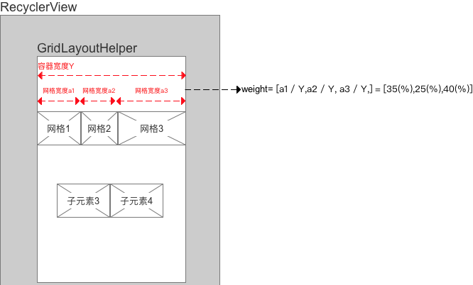

a. weights属性
  • 作用:设置每行中每个网格宽度占每行总宽度的比例
默认情况下,每行中每个网格中的宽度相等 weights属性是一个float数组,每一项代表当个网格占每行总宽度的百分比;总和是100,否则布局会超出容器宽度; 如果布局中有4列,那么weights的长度也应该是4;长度大于4,多出的部分不参与宽度计算;如果小于4,不足的部分默认平分剩余的空间。
示意图
  • 具体使用
// 接口示意
public void setWeights(float[] weights)
// 具体使用

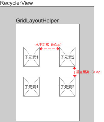

b. vGap、hGap属性
  • 作用:分别控制子元素之间的垂直间距 和 水平间距。
示意图
  • 具体使用
// 接口示意
    public void setHGap(int hGap)
    public void setVGap(int vGap)
// 具体使用

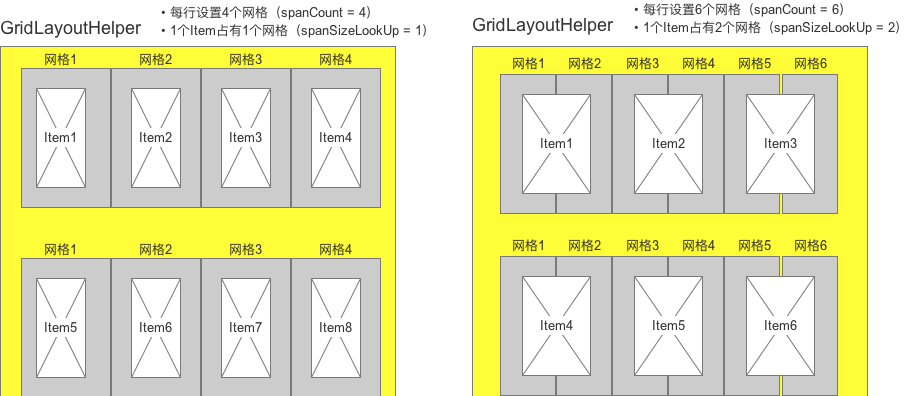

c. spanCount、spanSizeLookup属性
  • 作用: spanCount:设置每行多少个网格 spanSizeLookup:设置每个 Item占用多少个网格(默认= 1)
示意图
  • 具体使用
// 接口示意
public void setSpanCount(int spanCount)
public void setSpanSizeLookup(SpanSizeLookup spanSizeLookup)
// 具体使用
        gridLayoutHelper.setSpanCount(5);// 设置每行多少个网格
            @Override
                    return 3;
                }else {
                    return 2;

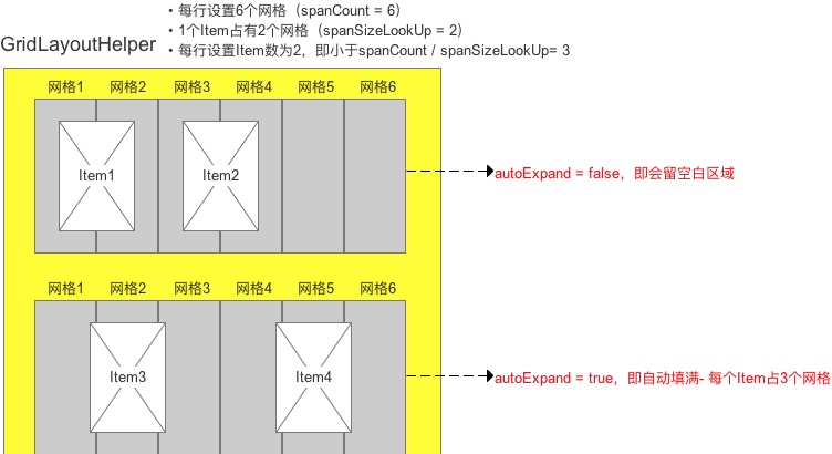

d. autoExpand属性
  • 作用:当一行里item的个数 < (每行网格列数 - spanCount值/ 每个Item占有2个网格-setSpanSizeLookup )时,是否自动填满空白区域
若autoExpand=true,那么视图的总宽度会填满可用区域; 否则会在屏幕上留空白区域。
示意图
  • 具体使用
// 接口示意
public void setAutoExpand(boolean isAutoExpand)
// 具体使用
3. 固定布局(FixLayoutHelper)
  • 布局说明:布局里的Item 固定位置
固定在屏幕某个位置,且不可拖拽 & 不随页面滚动而滚动。如下图:(左上角)
固定布局
  • 具体使用
         设置固定布局
        FixLayoutHelper fixLayoutHelper = new FixLayoutHelper(FixLayoutHelper.TOP_LEFT,40,100);

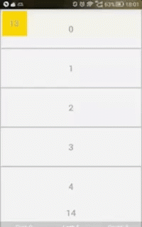

4. 可选显示的固定布局(ScrollFixLayoutHelper)
固定在屏幕某个位置,且不可拖拽 & 不随页面滚动而滚动(继承自固定布局(FixLayoutHelper)) 唯一不同的是,可以自由设置该Item什么时候显示(到顶部显示 / 到底部显示),可如下图:(左上角) 需求场景:到页面底部显示”一键到顶部“的按钮功能
以下示意图为:滑动到底部,布局才在左上角显示
滑动到底部才在左上角显示

b. ShowType属性
  • 作用:设置Item的显示模式
共有三种显示模式
SHOW_ALWAYS:永远显示(即效果同固定布局) SHOW_ON_ENTER:默认不显示视图,当页面滚动到该视图位置时才显示; SHOW_ON_LEAVE:默认不显示视图,当页面滚出该视图位置时才显示
  • 具体使用
// 接口示意
public void setShowType(int showType)
// 具体使用
scrollFixLayoutHelper.setShowType(ScrollFixLayoutHelper.SHOW_ON_ENTER);

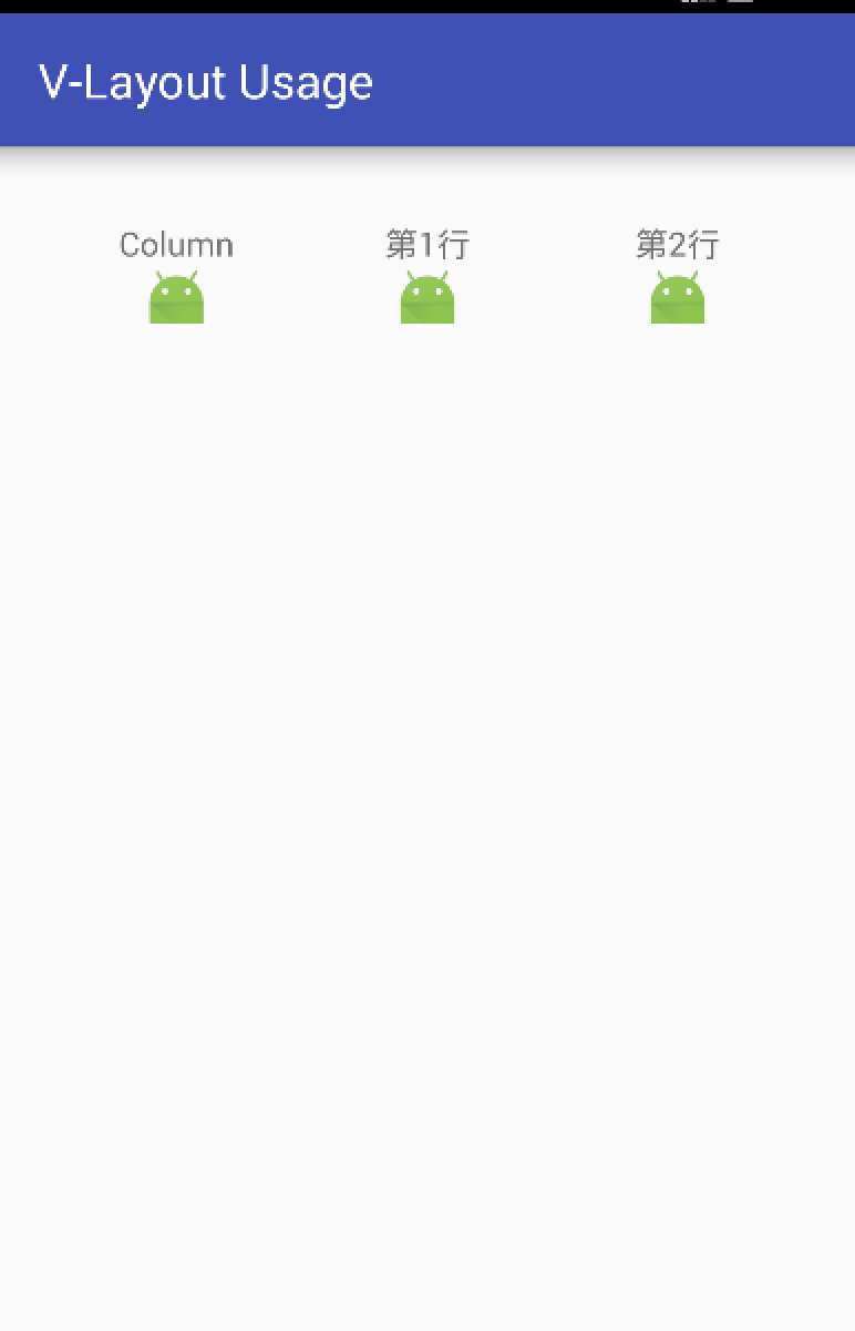

6. 栏格布局(ColumnLayoutHelper)
  • 布局说明:该布局只设有一栏(该栏设置多个Item)
可理解为只有一行的线性布局
示意图
         设置栏格布局
        ColumnLayoutHelper columnLayoutHelper = new ColumnLayoutHelper();
        // 创建对象
        // 公共属性
        columnLayoutHelper.setItemCount(3);// 设置布局里Item个数
        columnLayoutHelper.setPadding(20, 20, 20, 20);// 设置LayoutHelper的子元素相对LayoutHelper边缘的距离
        columnLayoutHelper.setMargin(20, 20, 20, 20);// 设置LayoutHelper边缘相对父控件(即RecyclerView)的距离
        columnLayoutHelper.setBgColor(Color.GRAY);// 设置背景颜色
        columnLayoutHelper.setAspectRatio(6);// 设置设置布局内每行布局的宽与高的比
        // columnLayoutHelper特有属性
        columnLayoutHelper.setWeights(new float[]{30, 40, 30});// 设置该行每个Item占该行总宽度的比例
        // 同上面Weigths属性讲解

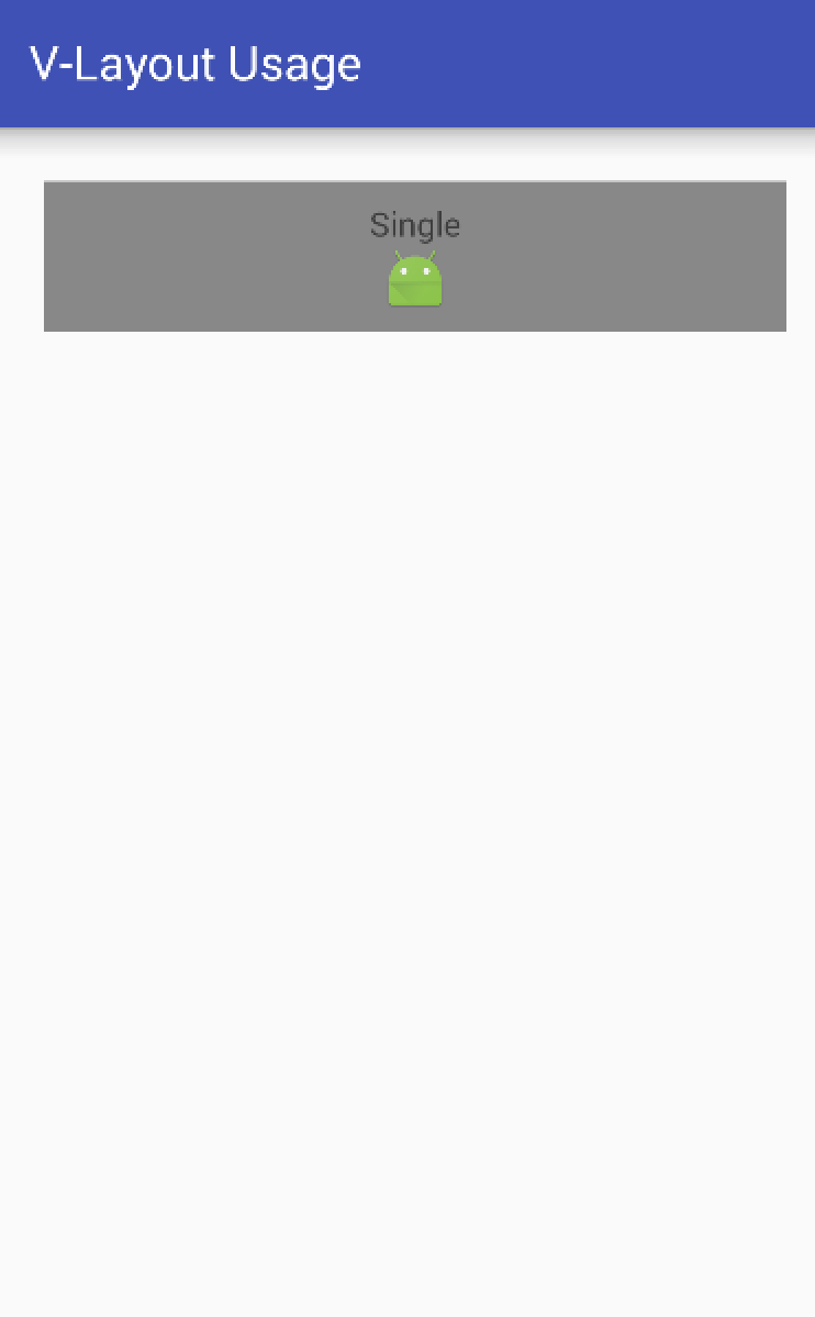

7. 通栏布局(SingleLayoutHelper)
  • 布局说明:布局只有一栏,该栏只有一个Item
示意图
  • 具体使用
         设置通栏布局
        SingleLayoutHelper singleLayoutHelper = new SingleLayoutHelper();
        // 公共属性
        singleLayoutHelper.setItemCount(3);// 设置布局里Item个数
        singleLayoutHelper.setPadding(20, 20, 20, 20);// 设置LayoutHelper的子元素相对LayoutHelper边缘的距离
        singleLayoutHelper.setMargin(20, 20, 20, 20);// 设置LayoutHelper边缘相对父控件(即RecyclerView)的距离
        singleLayoutHelper.setBgColor(Color.GRAY);// 设置背景颜色
        singleLayoutHelper.setAspectRatio(6);// 设置设置布局内每行布局的宽与高的比

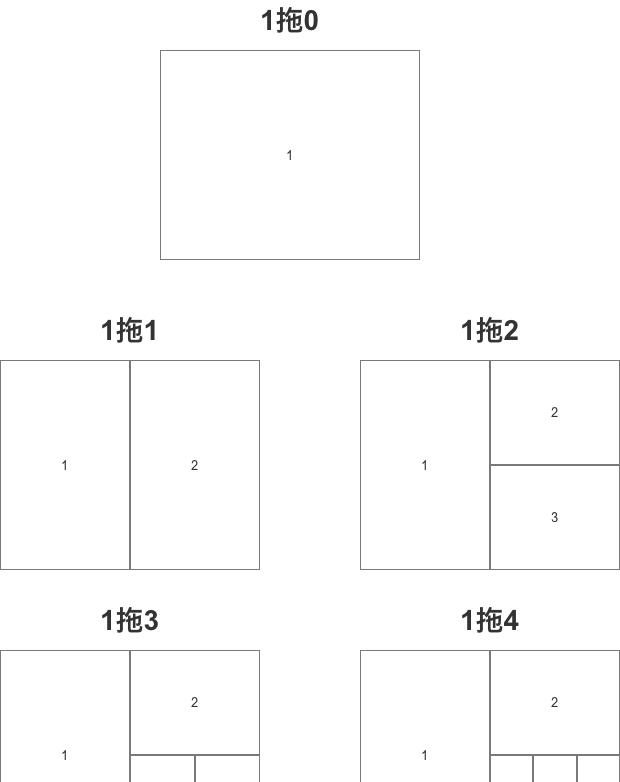

8. 一拖N布局 (OnePlusNLayoutHelper)
  • 布局说明:将布局分为不同比例,最多是1拖4。具体如下图
示意图1
示意图2
  • 具体使用
         设置1拖N布局
        OnePlusNLayoutHelper onePlusNLayoutHelper = new OnePlusNLayoutHelper(5);
        // 在构造函数里传入显示的Item数
        // 最多是1拖4,即5个
        // 公共属性
        onePlusNLayoutHelper.setItemCount(3);// 设置布局里Item个数
        onePlusNLayoutHelper.setPadding(20, 20, 20, 20);// 设置LayoutHelper的子元素相对LayoutHelper边缘的距离
        onePlusNLayoutHelper.setMargin(20, 20, 20, 20);// 设置LayoutHelper边缘相对父控件(即RecyclerView)的距离
        onePlusNLayoutHelper.setBgColor(Color.GRAY);// 设置背景颜色
        onePlusNLayoutHelper.setAspectRatio(3);// 设置设置布局内每行布局的宽与高的比

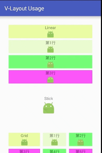

9. 吸边布局(StickyLayoutHelper)
  • 布局说明:布局只有一个Item,显示逻辑如下: 当它包含的组件处于屏幕可见范围内时,像正常的组件一样随页面滚动而滚动 当组件将要被滑出屏幕返回的时候,可以吸到屏幕的顶部或者底部,实现一种吸住的效果
  • 示意图(吸在顶部)
示意图
  • 具体使用
         设置吸边布局
        StickyLayoutHelper stickyLayoutHelper = new StickyLayoutHelper();
        // 公共属性
        stickyLayoutHelper.setItemCount(3);// 设置布局里Item个数
        stickyLayoutHelper.setPadding(20, 20, 20, 20);// 设置LayoutHelper的子元素相对LayoutHelper边缘的距离
        stickyLayoutHelper.setMargin(20, 20, 20, 20);// 设置LayoutHelper边缘相对父控件(即RecyclerView)的距离
        stickyLayoutHelper.setBgColor(Color.GRAY);// 设置背景颜色
        stickyLayoutHelper.setAspectRatio(3);// 设置设置布局内每行布局的宽与高的比
        // 特有属性
        stickyLayoutHelper.setStickyStart(true);
        // true = 组件吸在顶部
        // false = 组件吸在底部
        stickyLayoutHelper.setOffset(100);// 设置吸边位置的偏移量
        Adapter_StickyLayout = new MyAdapter(this, stickyLayoutHelper,1, listItem) {
            // 设置需要展示的数据总数,此处设置是1
            // 为了展示效果,通过重写onBindViewHolder()将布局的第一个数据设置为Stick
            @Override
            public void onBindViewHolder(MainViewHolder holder, int position) {
                super.onBindViewHolder(holder, position);
                if (position == 0) {
                    holder.Text.setText("Stick");
        adapters.add(Adapter_StickyLayout) ;
        // 将当前的Adapter加入到Adapter列表里
stickyStart、 offset属性说明
  • 作用: stickyStart:设置吸边位置 当视图的位置在屏幕范围内时,视图会随页面滚动而滚动;当视图的位置滑出屏幕时,StickyLayoutHelper会将视图固定在顶部(stickyStart = true)或 底部(stickyStart = false) offset:设置吸边的偏移量
  • 具体使用
// 接口示意
        public void setStickyStart(boolean stickyStart)
        public void setOffset(int offset)
// 具体使用
        // true = 组件吸在顶部
        // false = 组件吸在底部

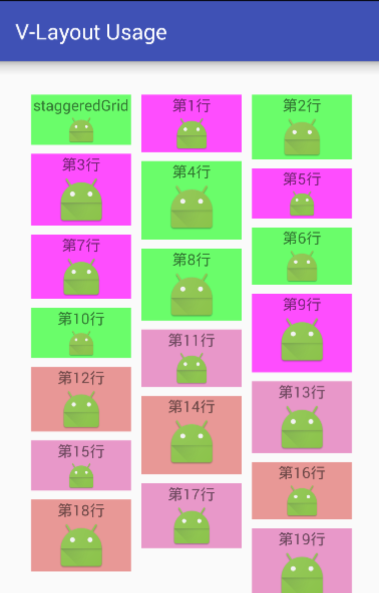

10. 瀑布流布局(StaggeredGridLayoutHelper)
  • 布局说明:以网格的形式进行布局。与网格布局类似,区别在于: 网格布局每栏的Item高度是相等的; 瀑布流布局每栏的Item高度是可以不相等的。
示意图
  • 具体使用
         设置瀑布流布局
        StaggeredGridLayoutHelper staggeredGridLayoutHelper = new StaggeredGridLayoutHelper();
        // 创建对象
        // 公有属性
        staggeredGridLayoutHelper.setItemCount(20);// 设置布局里Item个数
        staggeredGridLayoutHelper.setPadding(20, 20, 20, 20);// 设置LayoutHelper的子元素相对LayoutHelper边缘的距离
        staggeredGridLayoutHelper.setMargin(20, 20, 20, 20);// 设置LayoutHelper边缘相对父控件(即RecyclerView)的距离
        staggeredGridLayoutHelper.setBgColor(Color.GRAY);// 设置背景颜色
        staggeredGridLayoutHelper.setAspectRatio(3);// 设置设置布局内每行布局的宽与高的比
        // 特有属性
        staggeredGridLayoutHelper.setLane(3);// 设置控制瀑布流每行的Item数
        staggeredGridLayoutHelper.setHGap(20);// 设置子元素之间的水平间距
        staggeredGridLayoutHelper.setVGap(15);// 设置子元素之间的垂直间距

6. 实例说明
  • V-Layout的优点在于快速的组合不同布局
  • 下面,我将根据上面的步骤说明,用一个实例来使用 V - Layout快速组合布局
步骤1:在Android - Gradle加入依赖
compile ('com.alibaba.android:vlayout:1.0.3@aar') {
        transitive = true
步骤2:定义主 xml布局
activity_main.xml

详细请看注释
MainActivity.java
public class MainActivity extends AppCompatActivity implements MyItemClickListener {
    RecyclerView recyclerView;
    MyAdapter Adapter_linearLayout,Adapter_GridLayout,Adapter_FixLayout,Adapter_ScrollFixLayout
            ,Adapter_FloatLayout,Adapter_ColumnLayout,Adapter_SingleLayout,Adapter_onePlusNLayout,
            Adapter_StickyLayout,Adapter_StaggeredGridLayout;
    private ArrayList<HashMap<String, Object>> listItem;
    @Override
    protected void onCreate(Bundle savedInstanceState) {

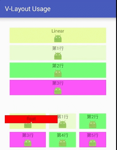

        super.onCreate(savedInstanceState);
        setContentView(R.layout.activity_main);
         * 步骤1:创建RecyclerView & VirtualLayoutManager 对象并进行绑定
        recyclerView = (RecyclerView) findViewById(R.id.my_recycler_view);
        // 创建RecyclerView对象
        VirtualLayoutManager layoutManager = new VirtualLayoutManager(this);
        // 创建VirtualLayoutManager对象
        // 同时内部会创建一个LayoutHelperFinder对象,用来后续的LayoutHelper查找
        recyclerView.setLayoutManager(layoutManager);
        // 将VirtualLayoutManager绑定到recyclerView
         * 步骤2:设置组件复用回收池
        RecyclerView.RecycledViewPool viewPool = new RecyclerView.RecycledViewPool();
        recyclerView.setRecycledViewPool(viewPool);
        viewPool.setMaxRecycledViews(0, 10);
         * 步骤3:设置需要存放的数据
        listItem = new ArrayList<HashMap<String, Object>>();
        for (int i = 0; i < 100; i++) {
            HashMap<String, Object> map = new HashMap<String, Object>();
            map.put("ItemTitle", "第" + i + "行");
            map.put("ItemImage", R.mipmap.ic_launcher);
            listItem.add(map);
         * 步骤4:根据数据列表,创建对应的LayoutHelper
        // 为了展示效果,此处将上面介绍的所有布局都显示出来
         设置线性布局
        // 公共属性
        linearLayoutHelper.setPadding(20, 20, 20, 20);// 设置LayoutHelper的子元素相对LayoutHelper边缘的距离
        linearLayoutHelper.setMargin(20, 20, 20, 20);// 设置LayoutHelper边缘相对父控件(即RecyclerView)的距离
        // linearLayoutHelper.setBgColor(Color.GRAY);// 设置背景颜色
        linearLayoutHelper.setDividerHeight(10);
        // 设置间隔高度
        // 设置的间隔会与RecyclerView的addItemDecoration()添加的间隔叠加.
        linearLayoutHelper.setMarginBottom(100);
        // 设置布局底部与下个布局的间隔
        // 创建自定义的Adapter对象 & 绑定数据 & 绑定对应的LayoutHelper进行布局绘制
         Adapter_linearLayout  = new MyAdapter(this, linearLayoutHelper, 4, listItem) {
             // 参数2:绑定绑定对应的LayoutHelper
             // 参数3:传入该布局需要显示的数据个数
             // 参数4:传入需要绑定的数据
             // 通过重写onBindViewHolder()设置更丰富的布局效果
             @Override
                 // 为了展示效果,将布局的第一个数据设置为linearLayout
                     holder.Text.setText("Linear");
                  //为了展示效果,将布局里不同位置的Item进行背景颜色设置
                 if (position < 2) {
                     holder.itemView.setBackgroundColor(0x66cc0000 + (position - 6) * 128);
                 } else if (position % 2 == 0) {
                     holder.itemView.setBackgroundColor(0xaa22ff22);
                 } else {
                     holder.itemView.setBackgroundColor(0xccff22ff);
        Adapter_linearLayout.setOnItemClickListener(this);
        // 设置每个Item的点击事件
        ....// 还有其他布局,由于代码量就较多就不贴出来了。
         *步骤5:将生成的LayoutHelper 交给Adapter,并绑定到RecyclerView 对象
        // 1. 设置Adapter列表(同时也是设置LayoutHelper列表)
        List<DelegateAdapter.Adapter> adapters = new LinkedList<>();
        // 2. 将上述创建的Adapter对象放入到DelegateAdapter.Adapter列表里
        adapters.add(Adapter_linearLayout) ;
        adapters.add(Adapter_ScrollFixLayout) ;
        adapters.add(Adapter_GridLayout) ;
        adapters.add(Adapter_FixLayout) ;
        adapters.add(Adapter_FloatLayout) ;
        adapters.add(Adapter_ColumnLayout) ;
        adapters.add(Adapter_SingleLayout) ;
        adapters.add(Adapter_onePlusNLayout) ;
        adapters.add(Adapter_StaggeredGridLayout) ;
        // 3. 创建DelegateAdapter对象 & 将layoutManager绑定到DelegateAdapter
        DelegateAdapter delegateAdapter = new DelegateAdapter(layoutManager);
        // 4. 将DelegateAdapter.Adapter列表绑定到DelegateAdapter
        delegateAdapter.setAdapters(adapters);
        // 5. 将delegateAdapter绑定到recyclerView
        recyclerView.setAdapter(delegateAdapter);
         *步骤6:Item之间的间隔
        recyclerView.addItemDecoration(new RecyclerView.ItemDecoration() {
            public void getItemOffsets(Rect outRect, View view, RecyclerView parent, RecyclerView.State state) {
                outRect.set(5, 5, 5, 5);
     *步骤7:实现Item点击事件
    // 点击事件的回调函数
    @Override
    public void onItemClick(View view, int postion) {
        System.out.println("点击了第"+postion+"行");
        Toast.makeText(this, (String) listItem.get(postion).get("ItemTitle"), Toast.LENGTH_SHORT).show();
效果图
