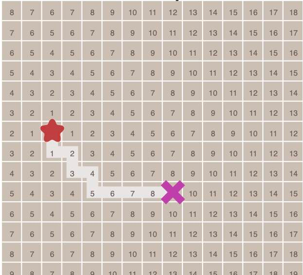

Dijkstra算法本身非常好理解,即在地图中的某个点作为起点,然后向四面八方展开寻找,每进入一个格子都累加一个Cost值,然后对于地图上每一个格子都算出走进这个格子的最短路径,即Cost值最小的从起点点通向通向这个格子路线,最终遍历完所有的格子之后,获得最短的路线。如图所示:
五角星是起点,叉是终点,格子里的数字就是进入格子的最短路径的Cost

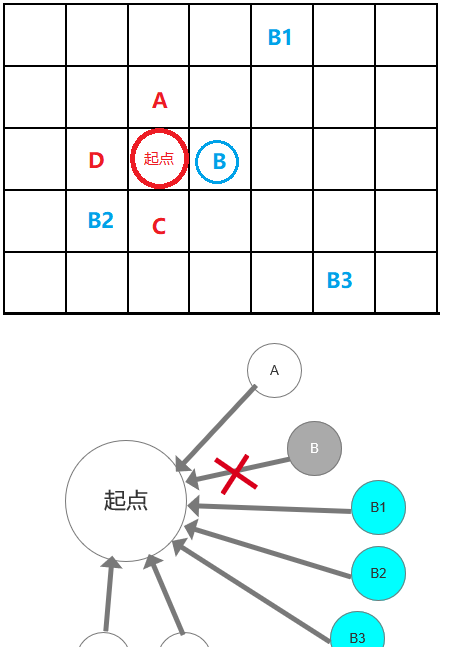

到这里是最基础的Dijkstra算法的介绍,接着我们需要更进一步的去思考一些问题。我们通常使用Dijkstra算法的时候,检查单元格的规则都是“周围的格子”,但是假如有些格子是一个传送门入口,走进去以后可以从n个出口中选择一个,这时候寻路算法需要做出什么改变呢?如图所示:
如果绿色是起点,红色是终点,通常我们的寻路法就会产生出一条黑线的路线,但是当我们为地图上增加了传送门入口(蓝色圆圈),走进这个传送门,就可以从3个橙色圆圈的传送门出口中任意选择一个作为出口的时候,问题就出现了,因为蓝色的格子一下子代表了3个其他格子。因此我们可以发现,事实上我们只把Dijkstra算法用于Tilebased游戏寻路的时候,理所应当的觉得“周围的格子”作为“下一个格子”是这个算法的一部分,但实际上,对于Dijkstra算法而言,如何选取“下一个格子”,是需要设计的一部分。

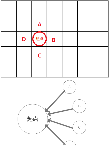

如上图所示,Dijkstra算法的“下一个格子”其实是“下一个node”,也就是根据一个规则加入到判断列表里的,如果是传送门他应该是这样的:
由于走进B相当于走进B1或B2或B3,所以我们打断了B这个“不存在的格子”,链接了B1\B2\B3。这正是Dijkstra算法的核心之一——“路径的节点规则”。

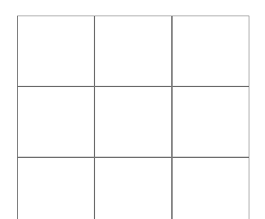

当以上地图数据得出之后,我们就可以确定出本层地图横向纵向需要的“块”数,所谓的“块”即每个随机房间出现的范围。为了确保地图尽可能接近正方形范围(这仅仅是为了“美观”),可以这样:横向的块数=(“房间的个数”的平方根)向上取整,纵向的块数=(总房间数/横向块数)向上取整。也就是说,比如是7个房间的地图,在这里会被划分为3x3个块,如图所示:
我们可以很简单的算出一个“块”的单元格数:横向格数=房间最大横向格数+横向连线最大tile数;纵向格数=房间最大纵向格数+纵向连线最大tile数。而每个块的格数乘以块数,就能算出地图横向和纵向总共有多少个单元格。

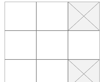

当确定完单元格之后,我们要解决一个问题就是块数>房间数的问题,如果是等于,就没有什么问题,但是如果是大于,我们就首先要随机取出(总块数-房间数)行(或者列),然后在这些行(或者列)中取出1个“块”删除掉,如图所示(图中取行):

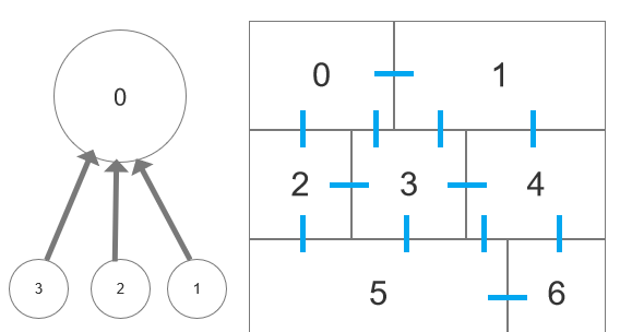

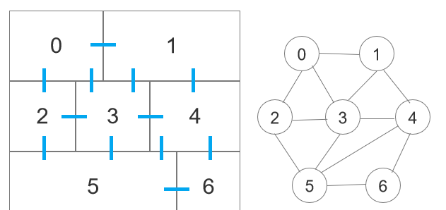

我们随机了第1行和第3行,各去掉一个“块”。这样房间数正好是2+3+2=7个。然后我们对于每一行进行随机分块,这个分块的过程,确定了每一个“块”拥有的横向、纵向单元格数量,这个最小单元格数应该不小于房间的最小宽度(高度)+横向(纵向)最短连接单元格数。均摊之后的块很可能是这样的:
从上图我们可以看出,切块之后,“块”与“块”之间的连接图也产生了(上图中只列出了1号“块”的连接关系),而每个“块”中仅有1个房间,所以“块”的连接关系,也是房间的“初步连接关系”,之所以是初步的,因为我们后期还会打断一些连接。

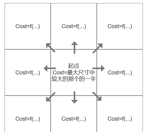

房间的尺寸:取宽度、高度中较大的一个,然后将其除以2后向下取整,作为一个Cost值,赋值给起点。

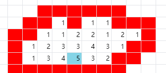

有了这两个信息之后,我们开始“取周围8个格子作为下一格”的规则,作为Dijkstra算法的“下一格”规则。和战棋类SLG搜索移动范围差不多,而唯一的不同则是,这个单元格的Cost消耗量是随机的,而这个随机并不是无脑的随机1-2,他应该有一个算法,比如越接近起点的,越不容易是2,这是最基础的规则,如图所示,是这样“寻路”的:
Cost=f(...)就是这个随机算法,依据是这个房间(“块”)的信息,当然也可以传入更多的需要的信息,这取决于游戏的设计。
之所以要用Dijkstra算法去生成房间,基础的原因有2个:

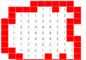

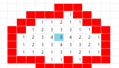

其一是房间最终不一定是矩形的,当然如果cost都是1,那么最后是一个正方形的,这是特殊情况,通常我们还是希望房间不是矩形的,所以想需要利用Cost的算法配合Dijkstra算法产生出“非矩形”的房间,如图所示:
把cost=0(红色)的格子当做墙壁,就生成了房间。当然我们只要调整一下这个Cost=f(...)的函数,就可以发生有趣的变化:

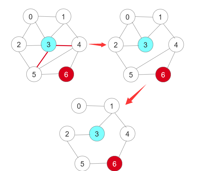

首先我们要将房间(或者原本的“块”)之间的连线确定,制作成“地图”:
然后我们通过这个地图,得出随机的起点和终点,如果“最小经过房间数>0”,则代表起点和终点必须是不同的2个格子,假设“最小经过房间数”=3,起点为3,终点为6,那么我们就必须打断一些连线:
我们需要打断的是,让起点到终点距离会<3的关键链接。在打断了关键链接之后,我们可以在不关键的位置也打断几根,这个打断的依据依然可以是一个数值策划设计的算法。
