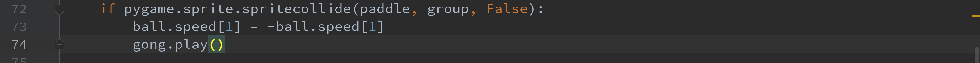

每次球碰到球拍的时候要增加一个声音。因为我们之前使用了碰撞检测,当球碰到球拍的时候会让他反向,只需要在这个代码块的最后添加音效播放的逻辑就可以了:
增加碰撞时音效播放逻辑

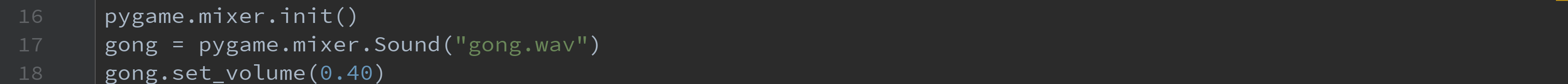

当然了,我们在这个程序之前要增加music模块的初始化过程:
初始化music模块
还有加载声效逻辑。咱们这次把声音设置为40%,不至于太吵。

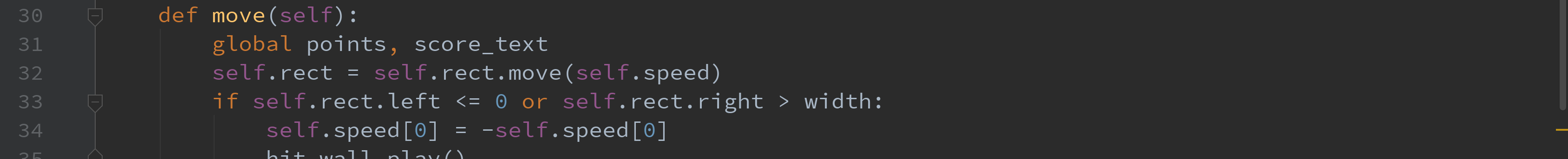

只要碰到窗口左右两边就发出hit_wall的声音:这个事件在球的move()方法中检测,我们还要让球的x速度反向(使球在两边”反弹“)。
增加碰撞时音效播放逻辑

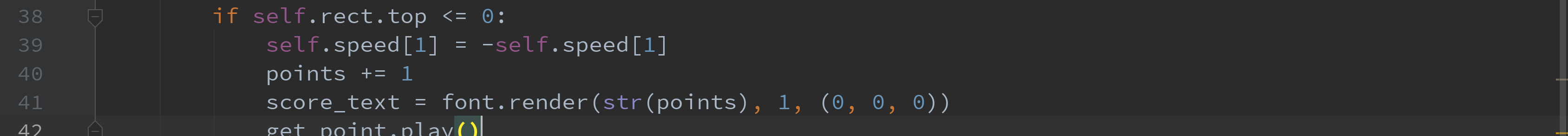

同理,我们在检测到球碰到窗口顶边的时候,播放get_point的音效。在这里,仍然需要将球反弹,并为玩家+1分。
增加碰撞时音效播放逻辑

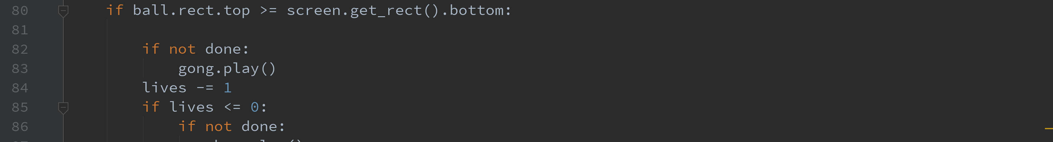

播放bye声音和gong声音的代码放到了主while循环中,Pygame窗口关闭前他们是不会停止的(笑哭),所以只要while循环还在运行,声音就会反复播放!这应该怎么修改呢?
嗯······
我们想了一下,可以这么修改。在谈谈球游戏里,我们有一个done变量是用来控制游戏什么时候结束的,通过这个变量,我们就可以控制播放bye声音和gong声音了~嗯嗯,小小的自我表扬一下!
增加碰撞时音效播放逻辑
