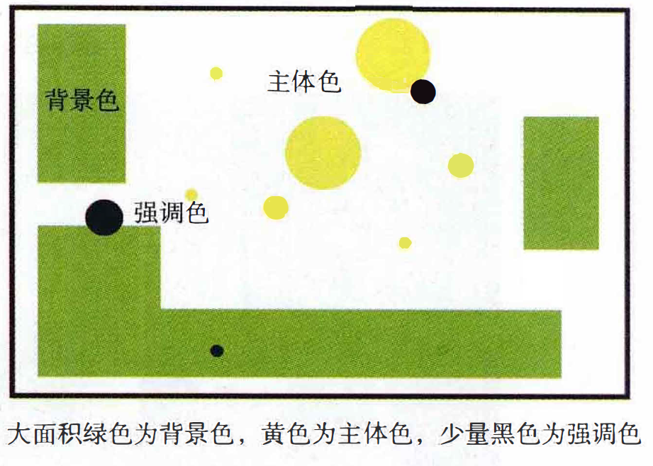

室内色彩通常的分类方法,是按照室内的色彩面积和重要程度来分,大体可以分为三类:背景色、主体色、强调色(点缀色)。
1、背景色
作为大面积色彩,对其他室内物件起衬托作用,如地板、墙面、天花和大面积隔断等颜色。大多数场合,背景色多为柔和的灰调色彩,形成和谐气氛的背景。背景色是室内色彩设计中需要首要考虑和选择的因素。
2、主体色
在背景色的衬托下,在室内占有统治地位的家具和陈设所形成的大面积色块。主体色的配色有两种不同方式,如果要形成对比,应选用背景色的对比色或补色为主体色,如果要达到协调,应选择背景色的同类色为主体色。
3、强调色
作为室内重点装饰和点缀的面积小却非常突出的重点色。为打破单调的环境,点缀色常选用与背景色形成对比的颜色。

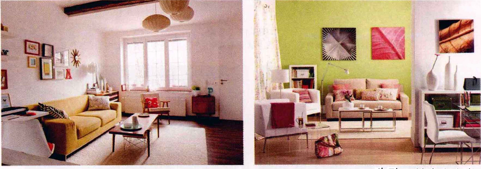

二、色彩的协调
1、同类色协调
同类色协调是指色环上相临近的几种颜色在一起使用,因为它们的色调较接近,所以很容易使室内气氛取得统一的效果。同类色中可以有冷暖、明暗和浓淡的差别,所以室内色彩能体现出较细微的变化。同类色的处理手法适合于较为庄重、高雅的空间,也可用于平和安静的卧房、起居室。小而杂乱的空间可用同类色的处理手法使其空间气氛统一起来, 如图:
由于同类色色调较为接近,所以容易出现过于朴素的单调感,可用以下方法得到补救:
(1)在同一面上多找一些变化,如天花、墙面、地面等都可划分为若干块,使其大小形状不一;在颜色的处理上加大差距,使色彩的明度、纯度的差别加大。
(2)利用字画、壁挂等起点缀作用,消除单调气氛。

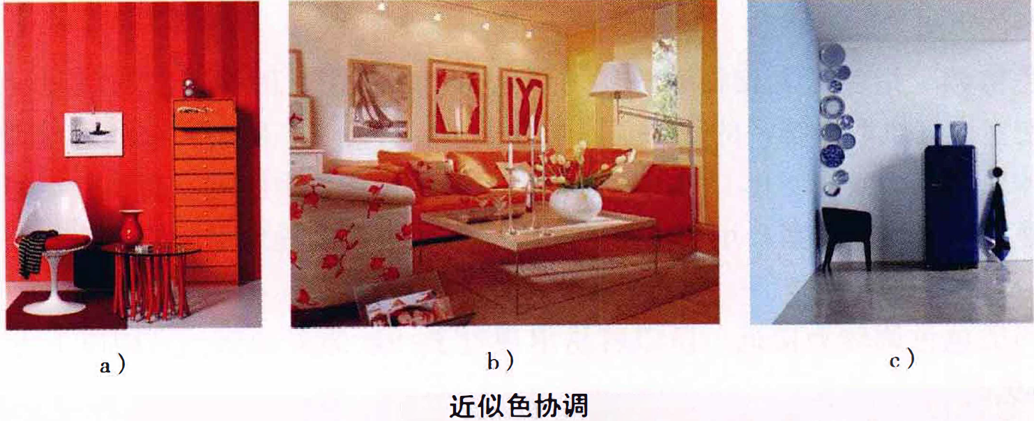

2、近似色协调
近似色又称类似色,它在色环上的差距大于同类色而小于对比色。一般室内大面积部位应用色距较近的浅色做主调,再用两个色距较远而纯度较高的色彩来装饰家居及陈设物,这样就可以取得较好的效果,如图:

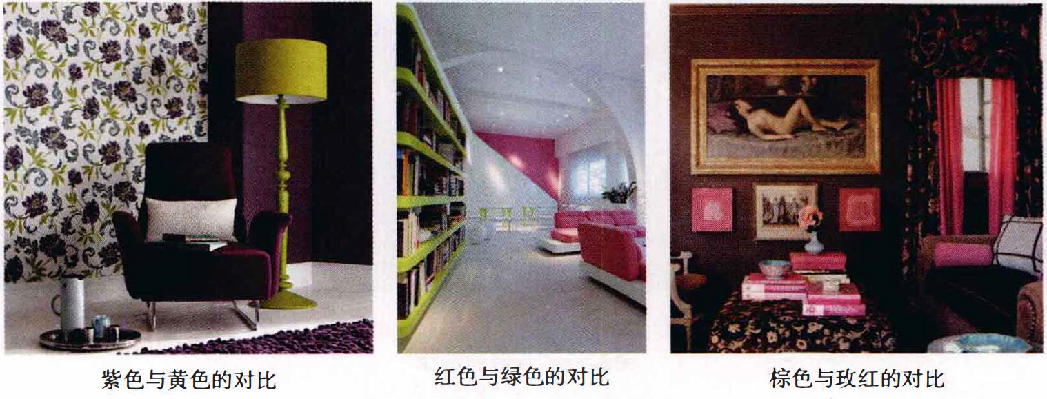

3.强烈对比
色彩由于相互对比而得到加强。一经发现室内存在对比色,视觉很快集中于对比色,
其他色彩退居次要地位。通过对比,各自的色彩更加鲜明,从而加强了色彩的表现力。色彩对比不是只体现在色相上的对比(如红与绿、黄和紫),实际上还包括明度的对比、彩度的对比、清色与浊色对比、彩色与非彩色对比,后者比色相对比还常见一些,或哪些色彩再减弱一些,来获得色彩构图的最佳效果,如图:

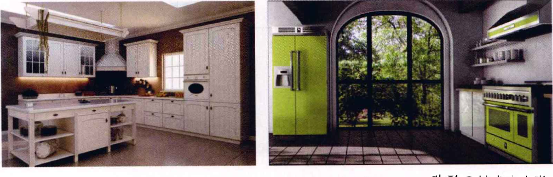

3、餐厅
色彩对人的食欲影响很大,黄色是公认的最具有食欲的颜色,使人产生香、甜感。与之相反, 食物如果在蓝紫色光照射下,会貌似糜烂、发臭,故大多数餐饮店都选用暖色作为基色调。在诸多色彩中,白色是很好的配色,这不仅因为白色可以很好地搭配各种色彩,也因为白色给人带来的清洁联想正是餐厅所需的。一般来说, 餐厅的光源宜以暖色为主, 冷色光源不可直接照射食物。
除了遵循一般的餐厅色彩设计规律外,居室里的餐厅可以设计得更具个人色彩:
