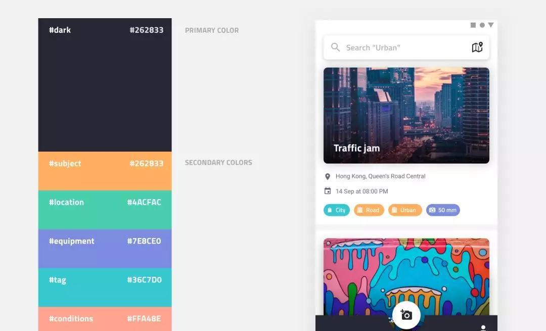

Shutter Points UI的主要颜色是单色为主,目的是为了突出图片内容。主色调用于主导航栏,标签中使用5种辅色将图片注释与对应的类别联系起来。
Shutter Points 中的主色和辅色以及在界面中的应用截图

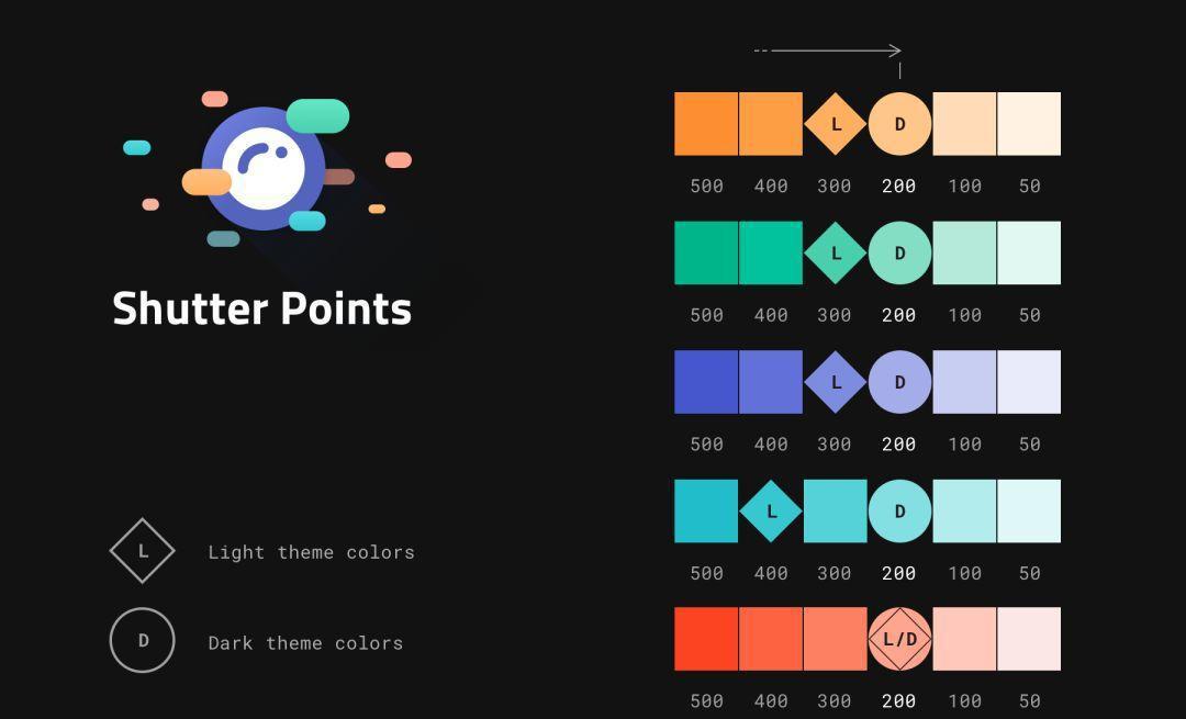

当应用深色模式时,亮色和低饱和度的颜色相比于饱和度高的颜色会更受欢迎。使用亮色的时候要确保元素易于阅读,并配合一个对比度适中的暗色背景。
使用谷歌提供的颜色编辑器可以为每个品牌颜色创建一个自定义色板,然后从中选择合适的颜色。
根据谷歌设计规范建议,在使用深色模式时,一个好的经验法则是将调色板的色值范围保持在200左右。
任何一个深色界面都需要有一个合适的对比度,按WCAG 的AA级标准来说,界面中的文字与背景的对比度至少要达到4.5:1。
品牌颜色中的一个浅色被选为深色模式配色

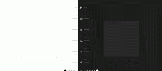

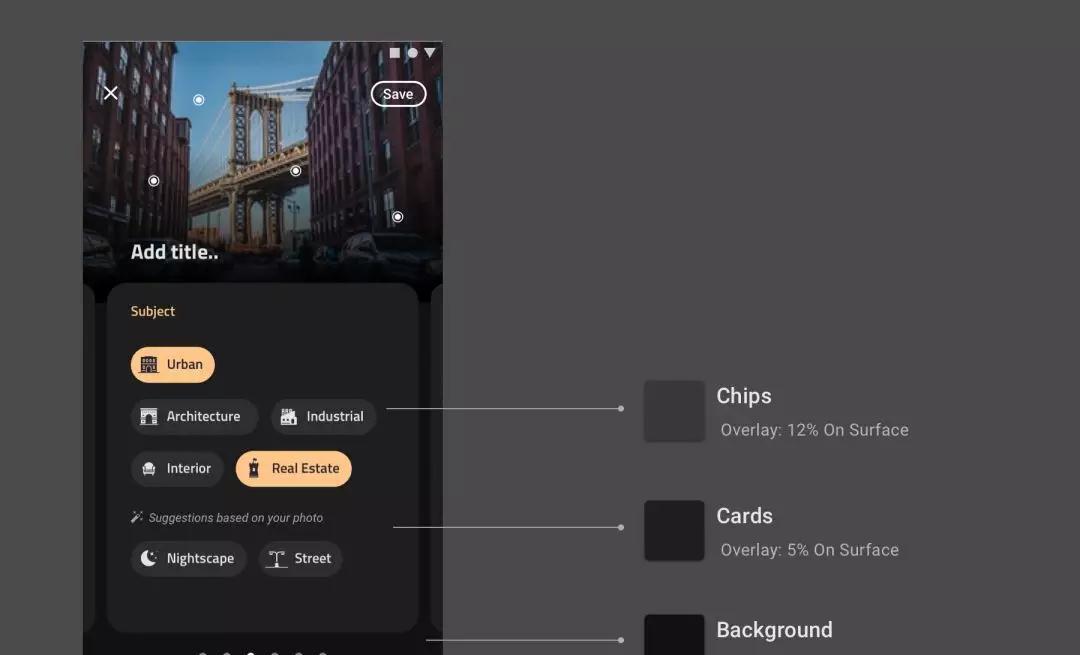

有了新的配色方案在手,是时候改变界面的颜色了。深色主题中的所有界面都是以默认的深灰色#121212作为基准的。
在UI组件上添加不同透明度的白色,根据不同的层级搭配不同的透明度。
叠加的层次范围从0%到16%
(译者注:深色模式中的高度[ elevation ],准确的含义其实是Android开发中的一个样式代码,用来设置界面的权重的,比如android:elevation=”1dp”,层级就在android:elevation=”0dp”之上了。)
为了表示不同的层级高度,我们需要在组件的样式中调整2个值:

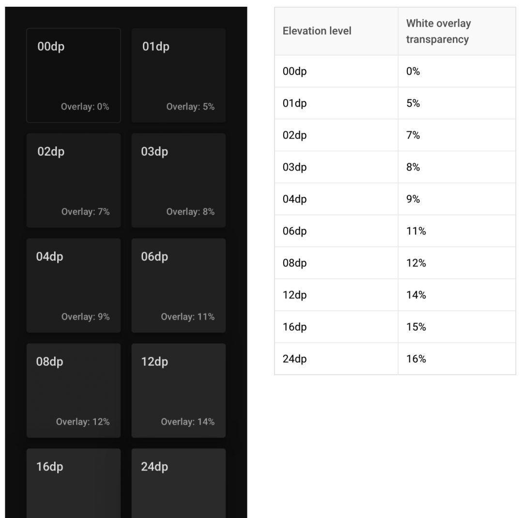

无论使用哪种主题,应用正确的高度将确保元素保持在一个一致的视觉层次。想知道应用中透明度该用多少?这里有一个表:
(译者注:我把规范中的表格帮大家截图出来,贴在这里,想看更多规范详细内容请见:
https://material.io/design/color/dark-theme.html#properties)
组件中通过使用不同透明度的白色覆盖来保持它们在深色主题中的高度一致。

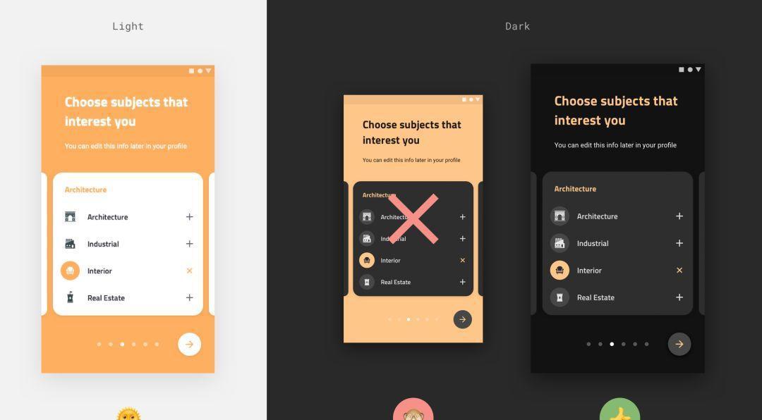

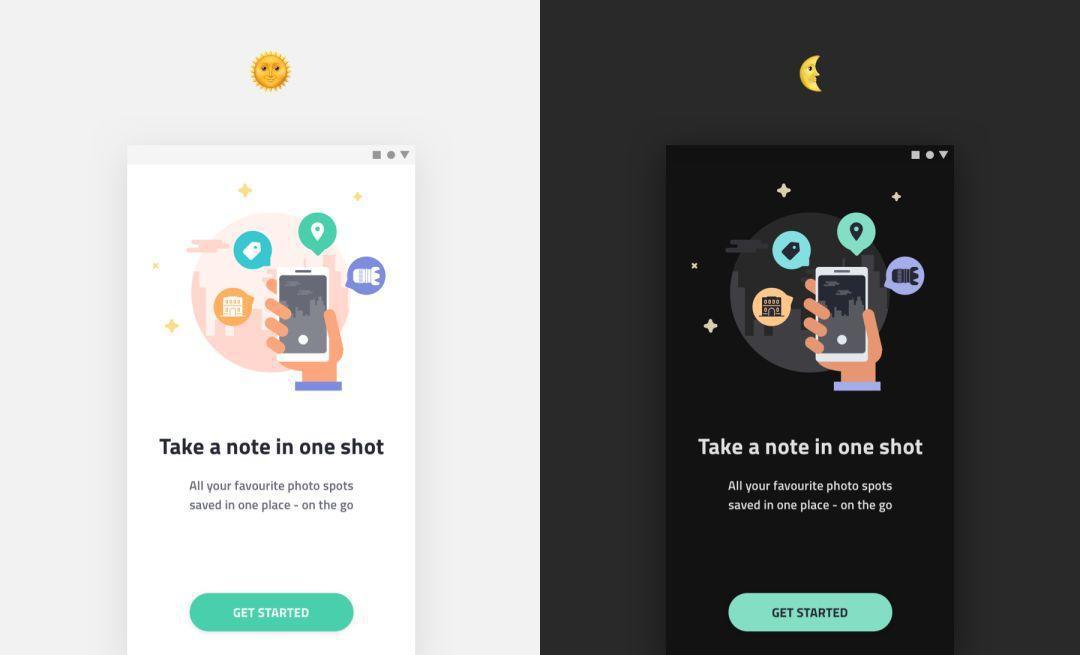

在某些情况下,仅仅将颜色由亮变暗并不会得到一个好的结果。
例如在我们app中的引导页中,浅色模式下使用次要颜色能突出内容,但在深色模式下,整个背景都是高饱和度的颜色,却会让界面显得非常地刺眼。
对于这些情况,最好是选择一个深色背景,然后保留次级颜色用于标题等小面积元素。
大面积的高饱和度颜色不适合用于深色模式

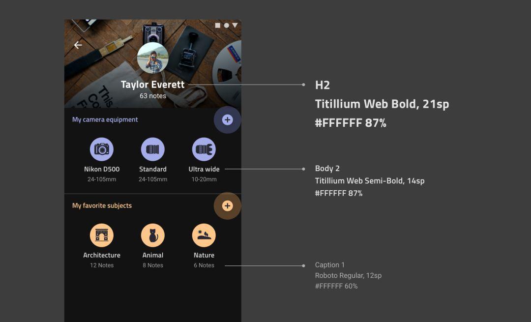

谷歌设计规范主要强调了3种文本颜色。
这里主要是通过修改白色或黑色的不透明度作为颜色值:
不同重要级和不同大小的文本在整个UI中传递出了层次结构,这个原理也适用于深色主题。

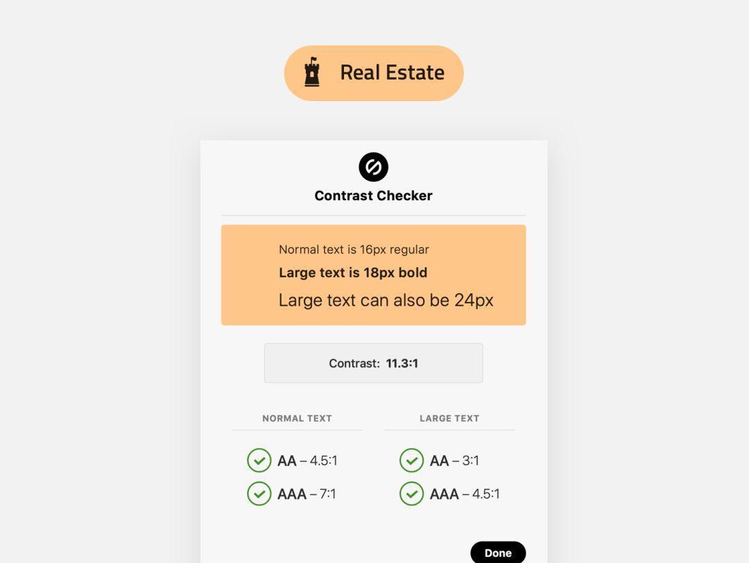

所有的文本内容应该易于阅读并符合标准规范。网页标准WCAG 2.0中规范AA级别的文本,普通文本与背景之间的对比度为4.5:1,大标题文本这个比例为3:1。

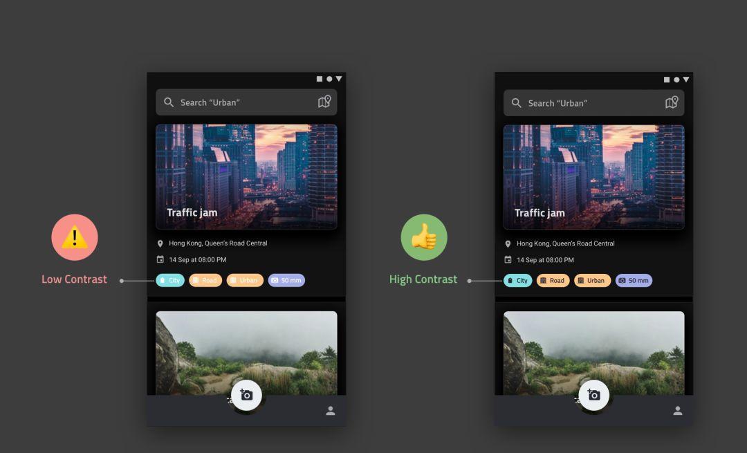

在我们的App中,直接把浅色背景下的标签颜色带到深色模式中,文本开始变得很难阅读。为了得到一个好的对比度,所有的标签文本需要修改到深色,识别度会更高。
彩色元素上的文本需要改变颜色以保证易读。
谷歌做了一款测试工具,帮助确定在哪个颜色值时需要将白色文本改为黑色文本,工具的地址在(
https://material.io/design/color/the-color-system.html#tools-for-picking-colors)
(译者注:彩云亲测,还挺方便使用的,建议用电脑端打开这个页面试用一下,对于配色纠结症患者,有良好的治愈效果。)
