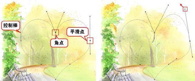

在矢量制图的世界中,我们知道图形都是由路径以及颜色构成的。那么什么是路径呢?路径是由锚点及锚点之间的连接线构成。两个锚点就可以构成一条路径,而三个锚点可以定义一个面。锚点的位置决定着连接线的动向。所以,可以说矢量图的创作过程就是创作路径、编辑路径的过程。
路径上的转角有的是平滑的,有的是尖锐的。

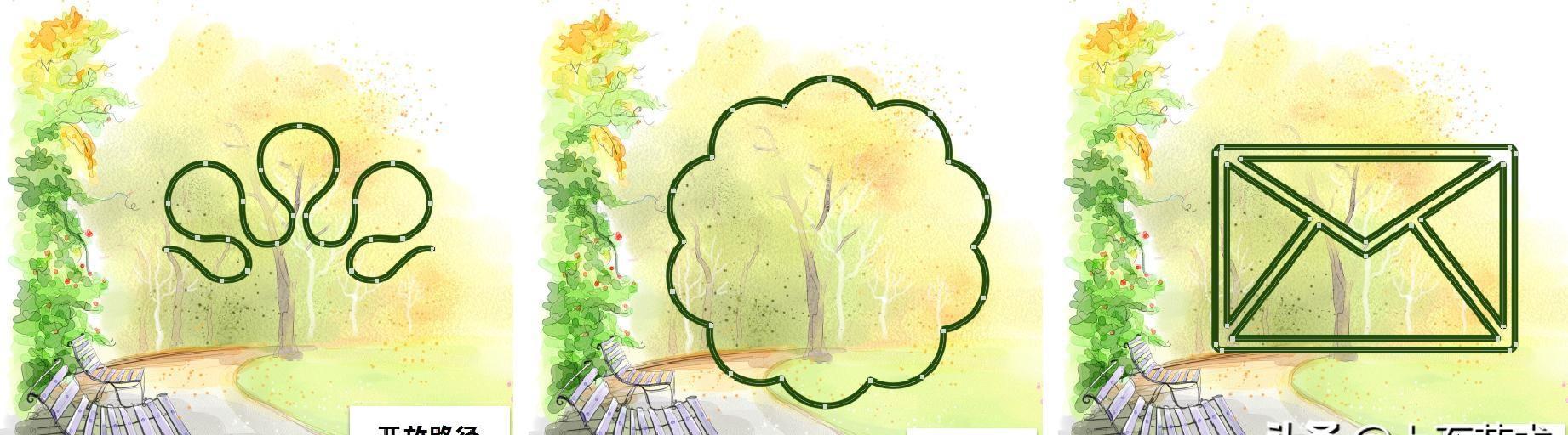

路径可以被概括为三种类型:开放路径、闭合路径以及复合路径。如图、图和图所示。

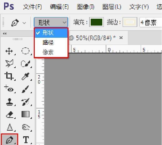

10.1.3 矢量绘图的几种模式

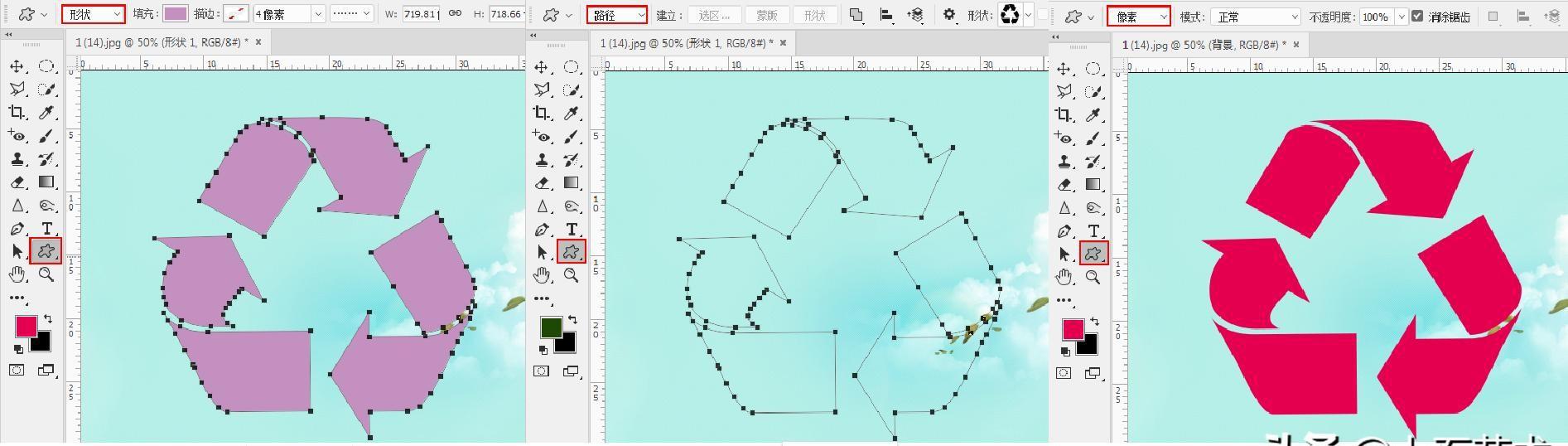

在使用“钢笔工具”或“形状工具”绘图前首先要在工具选项栏中选择绘图模式:“形状”、“路径”和“像素”,如图所示。如图所示为三种绘图模式。注意,“像素”模式无法在“钢笔工具”状态下启用。

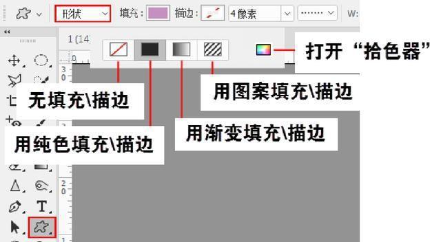

10.1.4 使用“形状”模式绘图
在使用“形状工具组”中的工具或“钢笔工具”时,都可将绘制模式设置为“形状”。在“形状”绘制模式下可以设置形状的填充,可以将其填充为“纯色”、“渐变”、“图案”或者无填充。同样还可以设置描边的颜色、粗细以及描边样式。如图所示。
10.1.5 “像素”模式
在“像素”模式下绘制的图形是以当前的前景色进行填充,并且是在当前所选的图层中绘制。首先设置一个合适的前景色,然后选择“形状工具组”中的任意一个工具,接着在选项栏中设置绘制模式为“像素”,设置合适的混合模式与不透明度。然后选择一个图层,按住鼠标左键拖拽进行绘制。如图所示。绘制完成后只有一个纯色的图形,没有路径,也没有新出现的图层。如图所示。

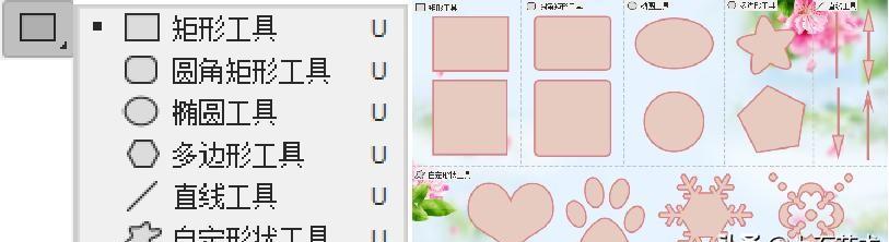

右键单击工具箱中的形状工具组按钮 ,在弹出的工具组中可以看到六种形状工具,如图所示。使用这些形状工具可以绘制出各种各样的常见形状,如图所示。

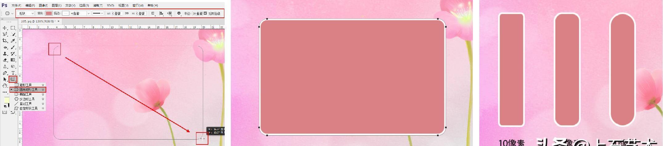

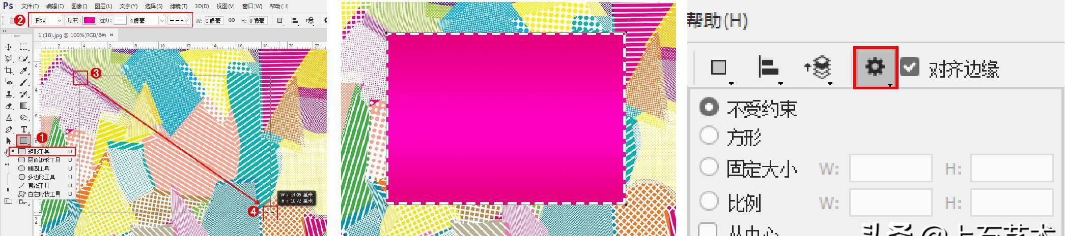

10.2.1矩形工具
“矩形工具” 可以绘制出标准的矩形对象和正方形对象。矩形在设计中应用非常广泛。单击工具箱中的“矩形工具” 按钮,在画面中按住鼠标左键拖拽,释放鼠标后即可完成一个矩形对象绘制。如图和图所示。在选项栏中单击 图标,打开“矩形工具”的设置选项,如图所示。
10.2.2圆角矩形工具
圆角矩形在设计中应用非常广泛,它不似矩形那样锐利、棱角分明,它给人一种圆润、光滑的感觉,所以也就变得富有亲和力。“圆角矩形工具”的使用方法与“矩形工具”一样基本相同。

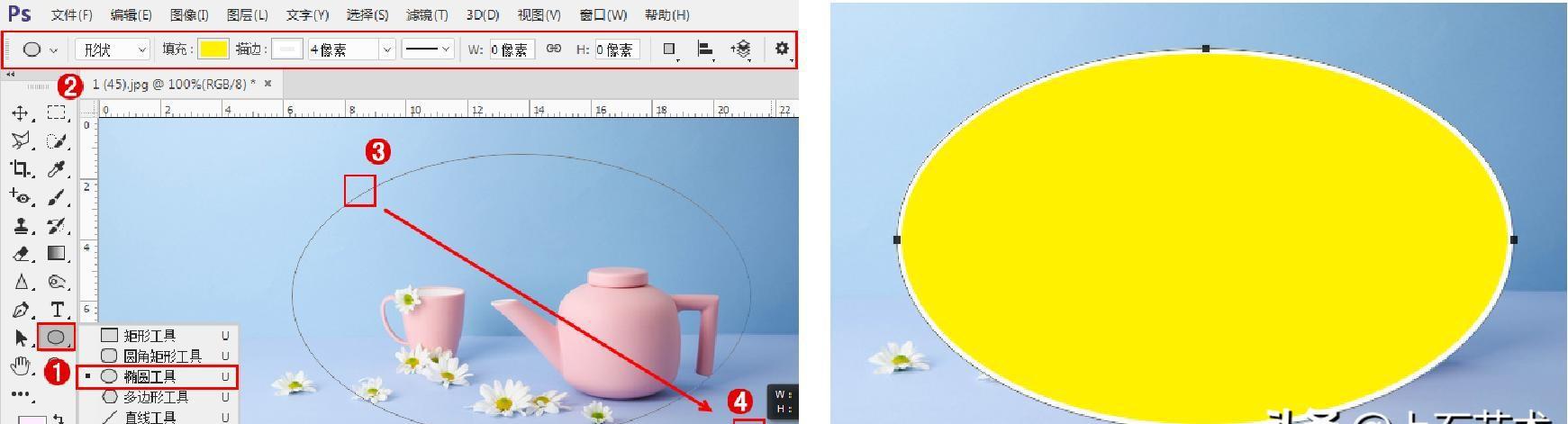

10.2.3椭圆工具

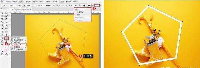

使用“椭圆工具”可绘制出椭圆形和正圆形。在“形状工具组”上单击鼠标右键,选择“椭圆工具” 。如果要创建椭圆,可以在画面中按住鼠标左键并拖动,如图所示。松开光标即可创建出椭圆形。如图所示。如果要创建正圆形,可以按住Shift键或Shift+Alt组合键(以鼠标单击点为中心)进行绘制。
10.2.4多边形工具
使用“多边形工具”可以创建出各种边数的多边形(最少为3条边)以及星形。在形状工具组上单击鼠标右键,选择“多边形工具” 。在选项栏中可以设置“边”数,还可以在多边形工具选项中设置半径、平滑拐点、星形等参数,如图所示。设置完毕后在画面中按住鼠标左键拖拽,松开鼠标完成绘制操作,如图和图所示。

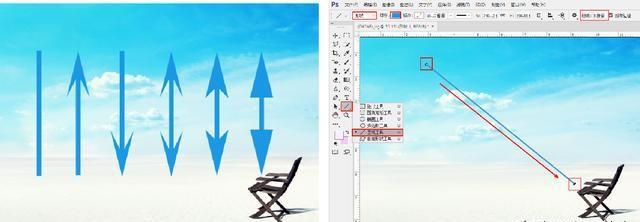

10.2.5直线工具
使用“直线工具”可以创建出直线和带有箭头的形状。如图所示。右键单击形状工具组,在其中选择“直线工具”,首先在选项栏中设置合适的填充、描边。调整“粗细”数值设置合适的直线的宽度,接着按住鼠标左键拖拽进行绘制。如图所示。

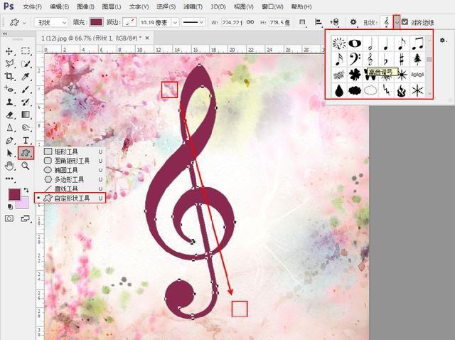

10.2.6自定形状工具
使用“自定形状工具”可以创建出非常多的形状。右键单击工具箱中的形状工具组,在其中选择“自定形状工具”。在选项栏中单击“形状”按钮,在下拉面板中单击选择一个种形状,然后在画面中按住鼠标左键拖拽进行绘制。如图所示。

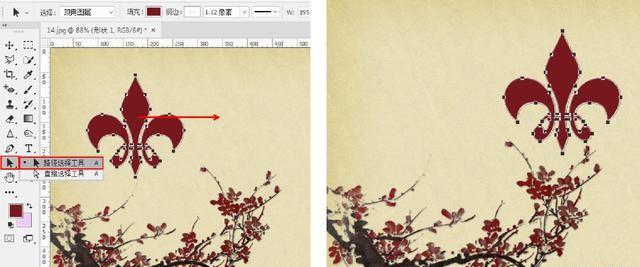

如果绘制的是“形状”对象或“像素”,那么只需选中该图层,然后使用“移动工具”进行移动即可。如果绘制的是“路径”,想要改变图形的位置,可以单击工具箱中的“路径选择工具”按钮,然后在路径上单击,即可选中该路径。如图所示。按住鼠标左键并拖动光标,可以移动路径所处的位置。如图所示。

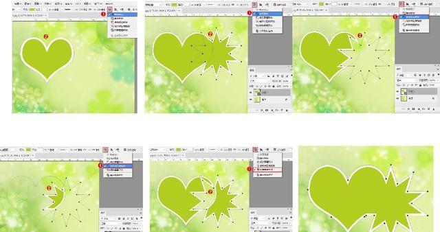

在使用“钢笔工具”或“形状工具”以“形状模式”或“路径模式”进行绘制时,选项栏中就可以看到“路径操作”的按钮,单击该按钮,在下拉菜单中可以看到多种路径的操作方式。

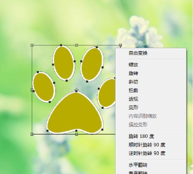

10.3.3 变换路径
选择路径或形状对象,使用快捷键Ctrl+T调出定界框,接着可以进行变换。也可以单击鼠标右键,在弹出的快捷菜单中选择相应的变换命令。如图所示。还可以执行“编辑>变换路径”菜单下的命令即可对其进行相应的变换。变换路径与变换图像的使用方法是相同的。

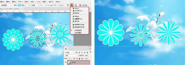

10.3.4 对齐、分布路径
对齐与分布可以对路径或者形状中的路径进行操作。如果是形状中的路径,则需要所有路径在一个图层内,接着使用“路径选择工具” 选择多个路径,接着单击选项栏中的“路径对齐方式”按钮,在弹出的菜单中可以对所选路径进行对齐、分布,如图所示。如图所示为底对齐的效果。路径的对齐与分布于图层的对齐分布的使用方法是一样的。

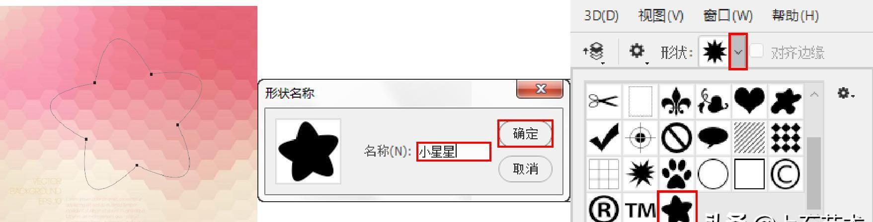

10.3.6 定义为自定形状
如果某个图形比较常用,我们可以将其定义为“形状”,以便于随时在“自定形状工具”中随时使用。首先选择需要定义的路径,如图所示。接着执行“编辑>定义自定形状”菜单命令,在弹出的“形状名称”窗口中设置合适的名称,单击“确定”按钮完成定义操作。如图所示。接着单击工具箱中的“自定形状工具” 按钮,在选项栏中单击形状下拉列表按钮,在形状预设中可以看到刚刚自定的形状。如图所示。

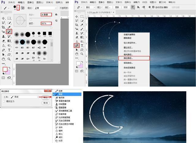

“描边路径”命令能够以设置好的绘画工具沿路径的边缘创建描边,比如使用画笔、铅笔、橡皮擦、仿制图章等进行路径描边。

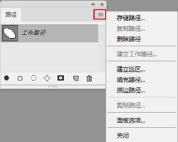

10.3.10 使用“路径”面板管理路径
“路径”面板主要用来储存、管理以及调用路径,在面板中显示了存储的所有路径、工作路径和矢量蒙版的名称和缩览图。执行“窗口>路径”菜单命令,打开“路径”面板,如图所示。
