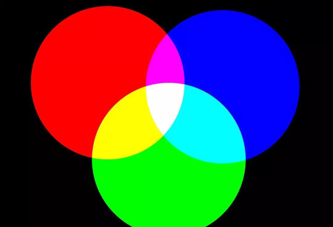

扯了这么多,我们该回到人类眼中的色彩了。我们首先需要了解的是三原色。三原色分为两种,一种是光的三原色,遵循加色模型。
它们分别是红色(Red)、绿色(Green)、蓝色(Blue),这也是我们常说的RGB,这三种颜色相加成为了我们眼中的一切的色彩。

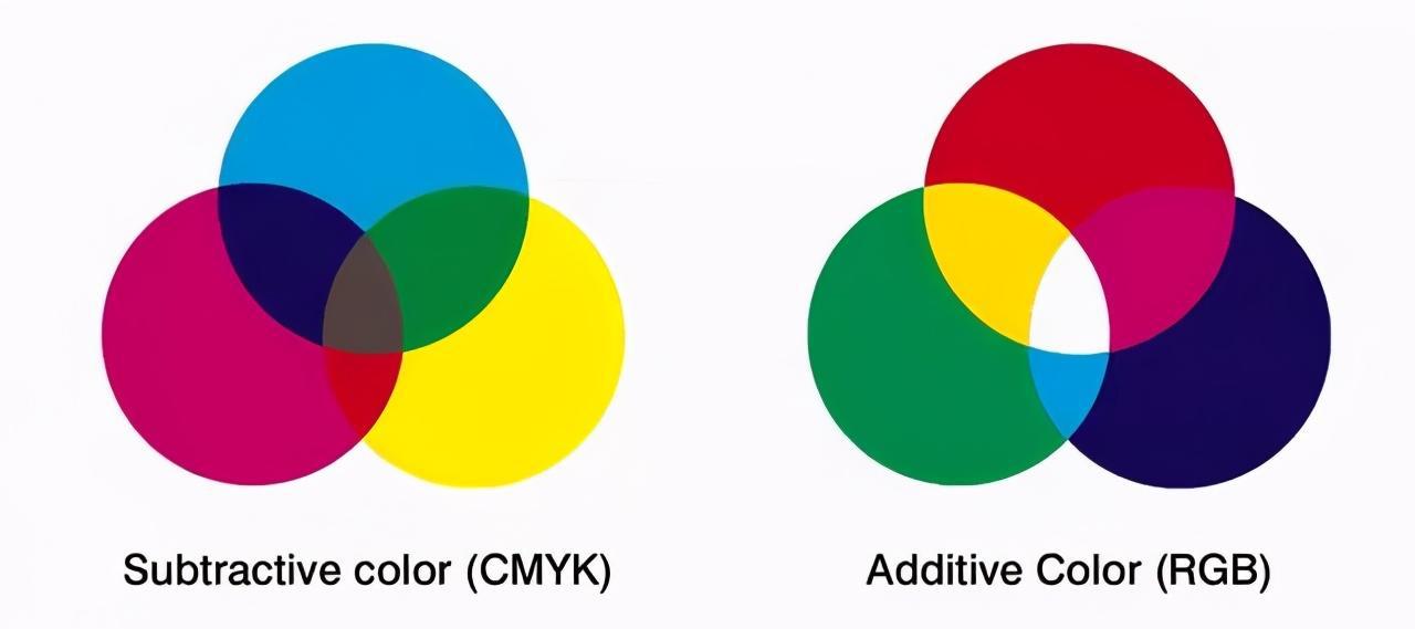

另一种是常见的为CMYK色彩模型,它们是青色(Cyan)、品红(Magenta)、黄色(Yellow)、黑色(Black),多用在印刷业中。
为什么这里要有黑色呢?这是因为理论上这三种颜色混合可以产生黑色,但目前的技术水平限制,这三种颜色混合并不能获得高纯度的黑色,只能加入黑色来弥补这一不足。

互补色:是指在色相环中间隔180°的颜色。例如,红色的互补色为青色,蓝色的互补色为黄色,绿色的互补色为品红。我们现在再来观察一下三原色示意图会发现,其实CMYK正是RGB的互补色所构成。

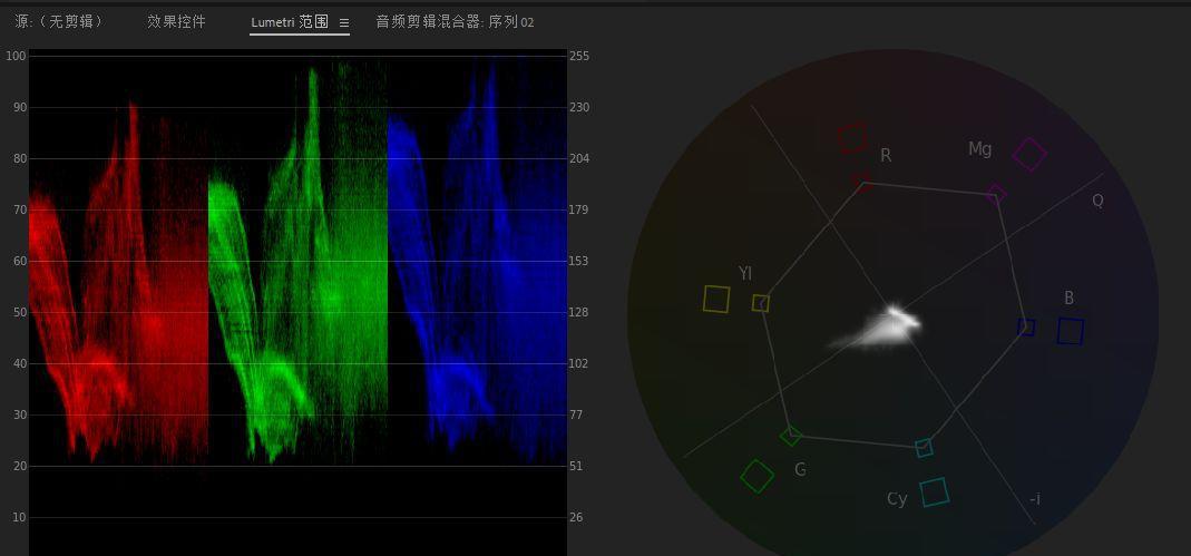

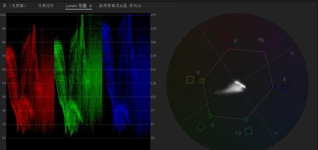

我一般使用矢量示波器YUV和分量(RGB)这两种Lumetri范围工具。
(左边的为分量RGB,右边的为矢量示波器YUV)
首先我们来看分量RGB
它表示画面中RGB的信息量和分布情况。下方为画面暗部,中间为画面中间调,上方则为画面亮部。它可以告诉我们当前画面是否信息不足以及画面是否偏色。

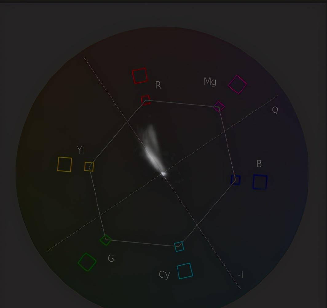

矢量示波器YUV展示了视频颜色的饱和度
以上一个画面为例,画面中黄色的饱和度较其他颜色较高,因此示波器会向黄色部分偏移。

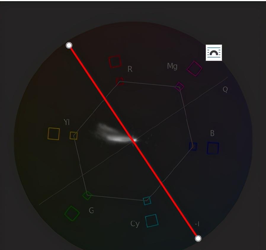

在最开始的示波器图示中我们还可以看到一条线,一般称之为肤色线,这条线往哪偏,画面中人物的肤色就会偏向某种颜色。
当这条线偏移时
可以看到示波器偏向了黄色区域,而人物肤色也相应变黄。我们应使人物的肤色线保持在标注了-i(上图中标红)的那条线上。

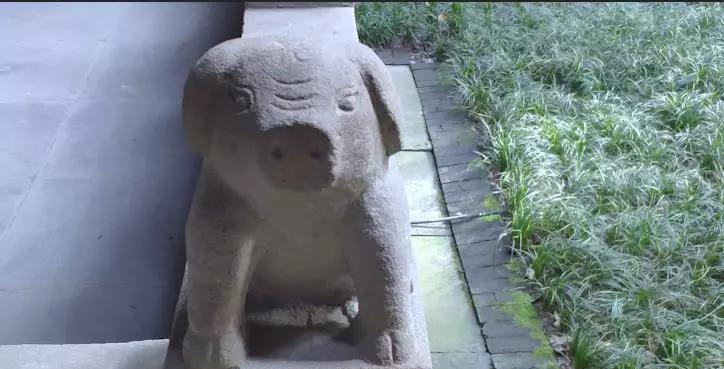

以这个视频话画面为例:
这是用相机的log模式拍摄(以后会比较详细地讲到),它拍出来的画面颜色比较暗淡,实际上记录了更多的色彩信息,我们需要用官方提供的Luts(Look-Up-Table,颜色查找表)
(还原颜色)
这是还原颜色后的状态,是不是鲜活了很多呢?

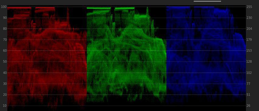

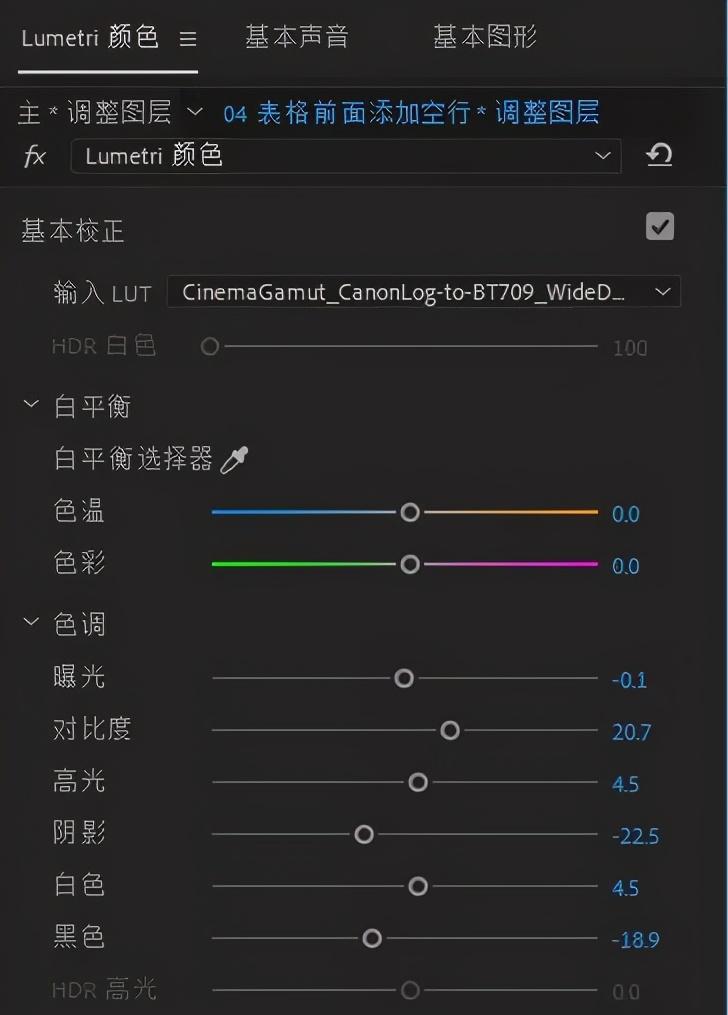

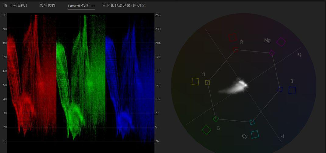

此时我们看一下分量RGB:
可以发现,画面白平衡基本没有问题,三种颜色高光部分过量(顶到了最上方),暗部细节不足。
于是我们的思路是:略微降低整体曝光、略微提高高光亮度和白色部分,降低阴影、黑色数值,提高画面对比度。
这样会使画面整体暗一点又不至于丢失细节,同时亮部和暗部有更强的对比,使画面更有层次感。
(调色后)

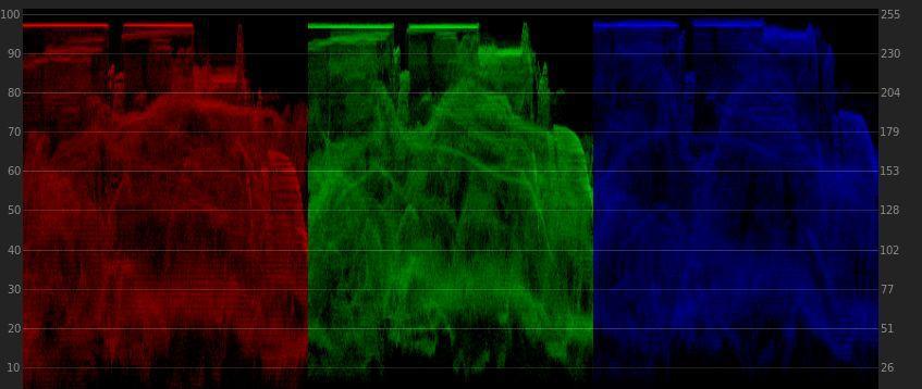

大家可以对比一下两次的画面和分量RGB显示器:
(调色前)
(调色后)
第二次的画面亮度有所降低,暗部信息增加,画面中的阴影增强,明暗对比更加明显,画面立体度提高。
