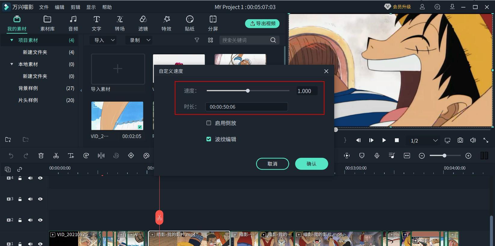

小技巧:如何快速实现慢动作升格效果?
首先你可以将视频拖动到时间轴上,然后在工具栏上找到【调速】图标,点击后可以看到多种调速功能,你可以选择【慢速】中设定好的倍数。
当然也可以自定义速度,拉动滑竿就可以对选取的画面进行慢速自由调节,还可以直接输入精准的数值或者播放的时长,这样就能快速给视频带来慢动作效果。
