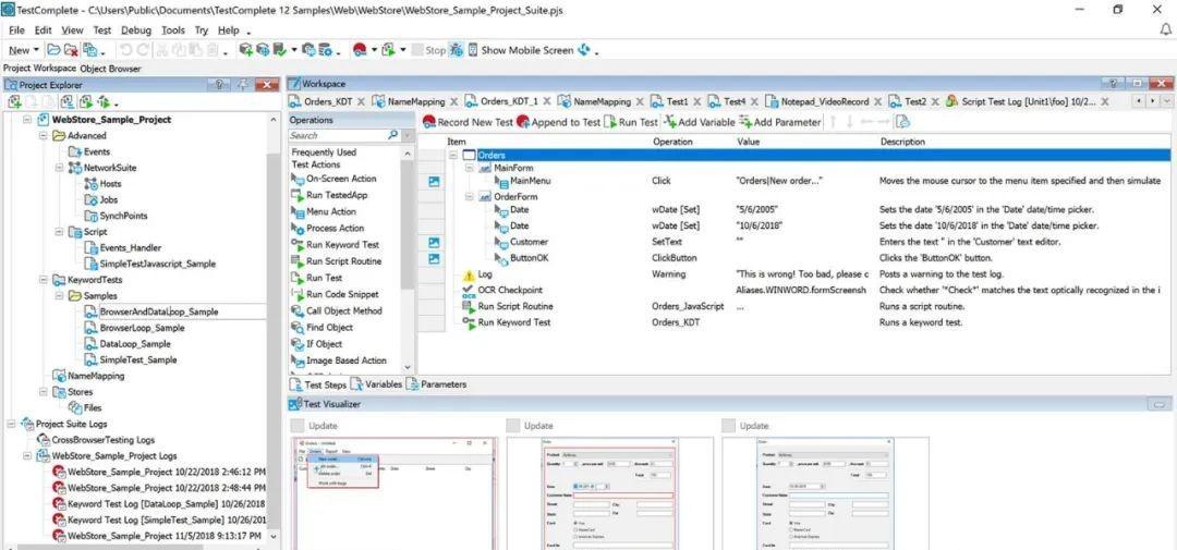

△TestComplete的关键字驱动测试功能
TestComplete使得构建自动化测试变得简单,它甚至不需要您编写任何代码。无论技能水平或编码经验如何,使用录制和回放或使用关键驱动测试,就可以快速轻松地运行功能测试。只需录制一次测试,就可以在各种桌面、Web和移动技术堆栈上运行这些测试,确保一切正常运行。
与许多其他支持录制和回放功能的测试自动化框架不同,通过TestComplete的关键驱动框架,非编程人员可以使用非技术关键字轻松定制录制步骤。您可以定制的部分包括分离测试对象、操作和测试数据等,您也可以在其他测试中重复使用这些元素。
