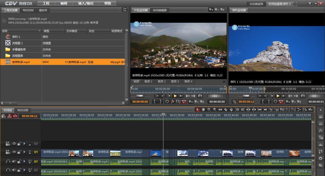

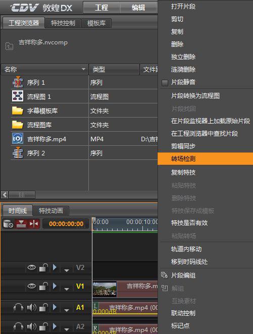

选中素材后,点击右键,在弹出的菜单中,执行转场检测的命令。

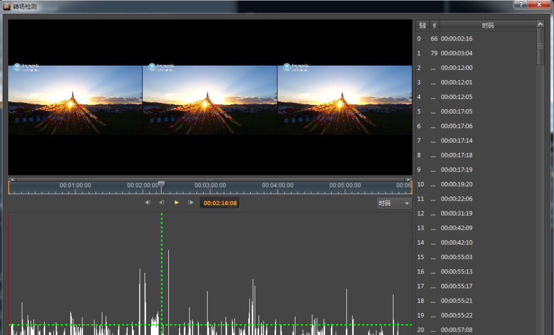

在弹出的转场检测界面,选择右下角的开始检测按钮,素材开始从首帧播放,软件开始智能分析镜头差异,并根据分析结果,以纵向的白色实线实时显示每个镜头的差异大小。白线越长,表示镜头差异越大;反之,白线越短,表示镜头差异越小。
图2
Step.03
图3

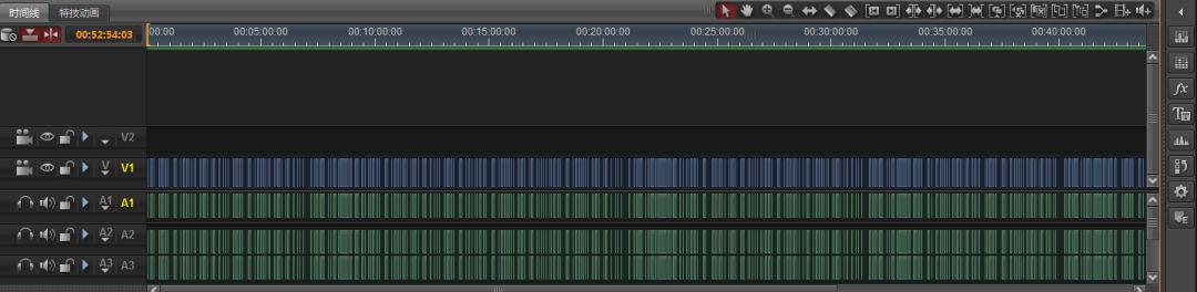

自动检测完成以后,通过绿色横向水平虚线的位置来控制检测的精度,绿色虚线的位置可以手动拖拽,上下自由移动。自动剪切点的位置为白色实线与绿色虚线的交点处。绿色虚线调整的位置越高,与白色实线的交点越少,自动剪切的精度越低;反之,绿色虚线调整的位置越低,与白色实线的交点越多,自动剪切的精度越高。调整好精度以后,点击右下角的剪切片段按钮,完成镜头片段的自动分割。剪切片段的功能完成以后,转场检测的界面自动关闭退出,并跳转到剪切好镜头的时间线面板,如图4 所示。
图4

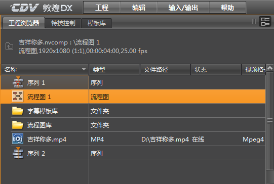

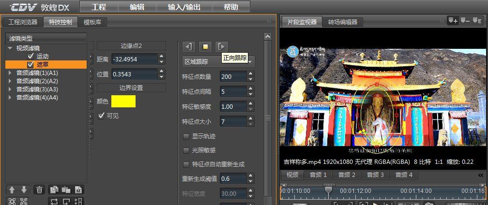

在特技列表中,选择遮罩并拖拽到带有佛像的素材B 上(软件特技的使用方法是选中对应特技,把特技拖拽到素材上,双击带有特技的素材,则展开特技控制列表),然后双击素材B,在展开的特技列表中,选择遮罩形状椭圆形。
图5
在该素材起点处绘制遮罩区域,如图5 所示:红色区域为遮罩区域,合成模式选择内部,则只保留B 素材遮罩区域内部的佛像画面,漏出了下一视频轨道A 素材寺庙的镜头。选择遮罩形状中的点选按钮(该按钮放置在遮罩区域的红线上会变手形工具,在键盘上配合按下ctrl 键的同时,可以在遮罩内部和外部拉出羽化区域),为红色的遮罩区域内部和外部增加羽化区域。黄色椭圆为羽化区域,从而使遮罩的内部和外部过度更加自然柔和。

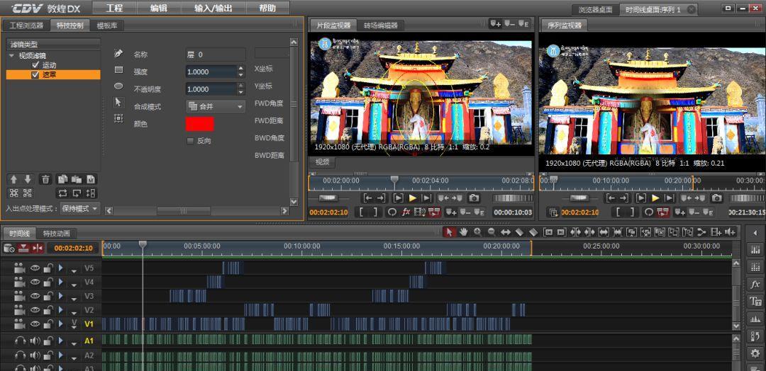

Step.03
由于该遮罩内部的物体大小和位置是运动的,所以遮罩需要跟随物体进行位移和大小的变化。点击正向跟踪的按钮,素材开始播放,遮罩也会跟踪着佛像的运动轨迹和形状大小产生智能运动和大小的变化,所以播放结束,佛像运动出现的特技镜头也就完成了。
图6

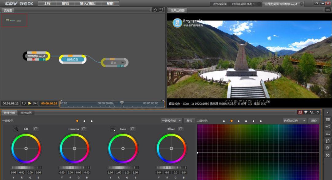

在特技列表中找到超级校色节点,并添加该节点到素材输入端和输出端的中间连线上,选中该节点,则出现如图8 所示的一级校色轮,图中的四个调色轮和其下面的齿轮分别主要控制画面的暗部、中间调、高光和整体的色相、饱和度和亮度,分析图片中暗部和中间调的亮度不够,同时缺少饱和度和对比度。
图8

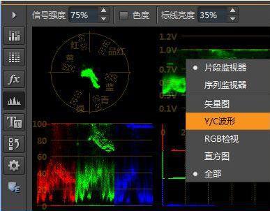

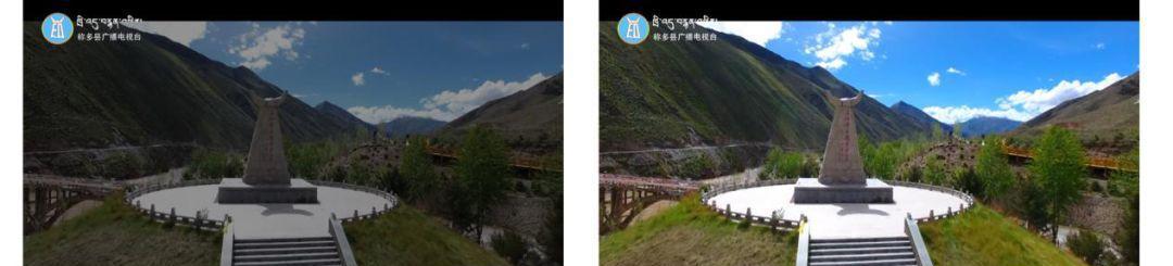

所以通过齿轮分别提高Lift 和 Gamma 的亮度,通过参数提高整体的对比度和饱和度的数值,调节过程中,建议打开相应的示波器进行波形监看,在完成的一级校色以后,如图9 所示,已经完成整体大部分的校色,只需要对天空的颜色,进行局部的二级校色。
