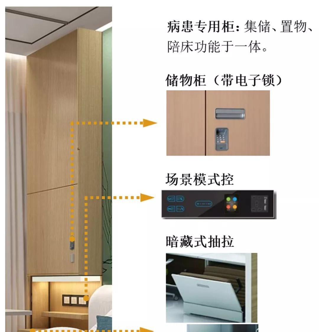

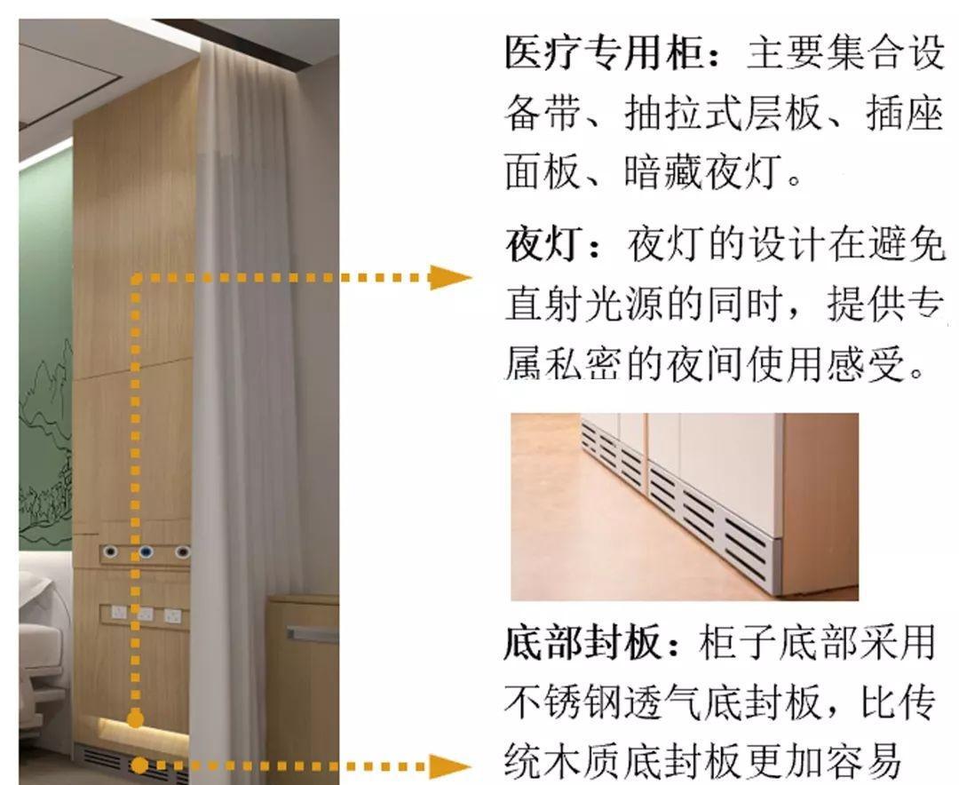

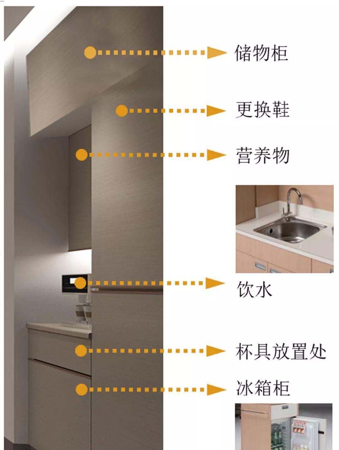

一体化病房设计系统——多功能柜体
分为四部分:病患专用柜、医疗专用柜、组合柜、衣柜。其中右手边依据患者使用便利性设置为病患用柜,医疗专用柜设置考虑靠近病房门口。

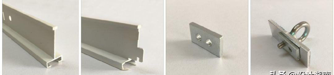

2. 悬挂龙骨(输液管道)
1)悬挂龙骨系统可以把滑道龙骨与导轨直接组装固定;
2)预留悬挂点情况下15分钟内可直接完成一组输液轨道的安装,方便快捷;
3)专业设计的悬挂龙骨及其辅件能牢固的固定输液轨道,测试称重达70KG;
4)整个吊顶规划整齐有序,施工方便易检修,还可节省顶部空间。

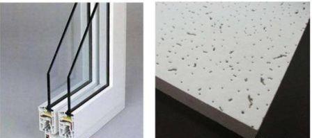

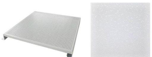

实践中,我们通过选用中空玻璃、负离子生态硅晶板、岩棉吸音板、冲孔铝板等具有良好保温隔热、吸音降噪及空气净化性能的环保材料,同时以“就近取材”为原则,有效规避运输成本。

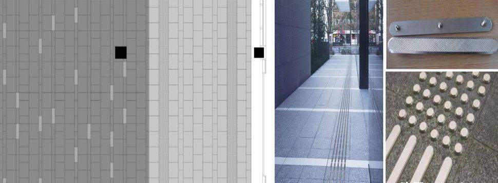

▲院街大院铺贴大样图 ▲不锈钢盲道
地面以1200*600为基础模数,合理进行地面分色及切割,减少施工时对材料的浪费,让材料得到充分的使用。将盲道设计精准定位于地面材料模数化设计。

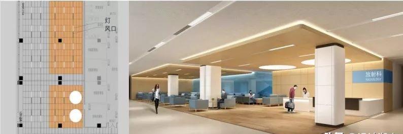

▲放射科效果
方案初期,提前置入对机电综合天花的设计规划,合理规整风口、喷淋等设备与灯具及天花造型之前的关系,保障室内空间的美观及可实施性。

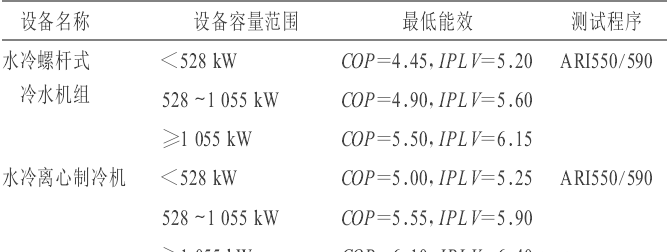

1. 冷水机组的能效按表3所示要求确定。
▲表3冷水机组的能效要求

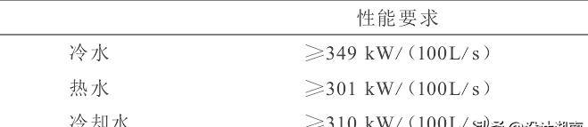

2. 水泵性能按表4确定。
▲表4水泵性能要求
