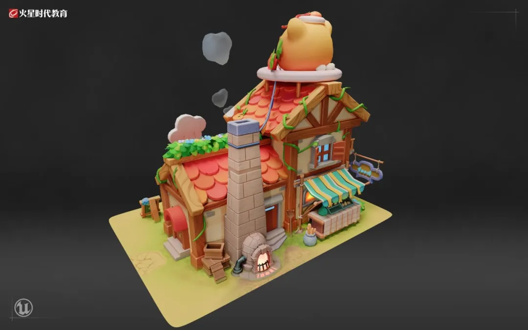

接下来,就让我们一起回顾下制作过程与技巧。先让我们看一下最终的效果图展示:

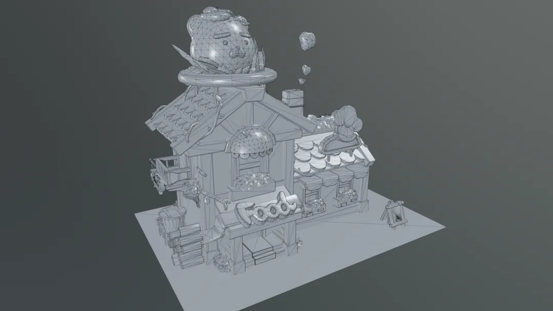

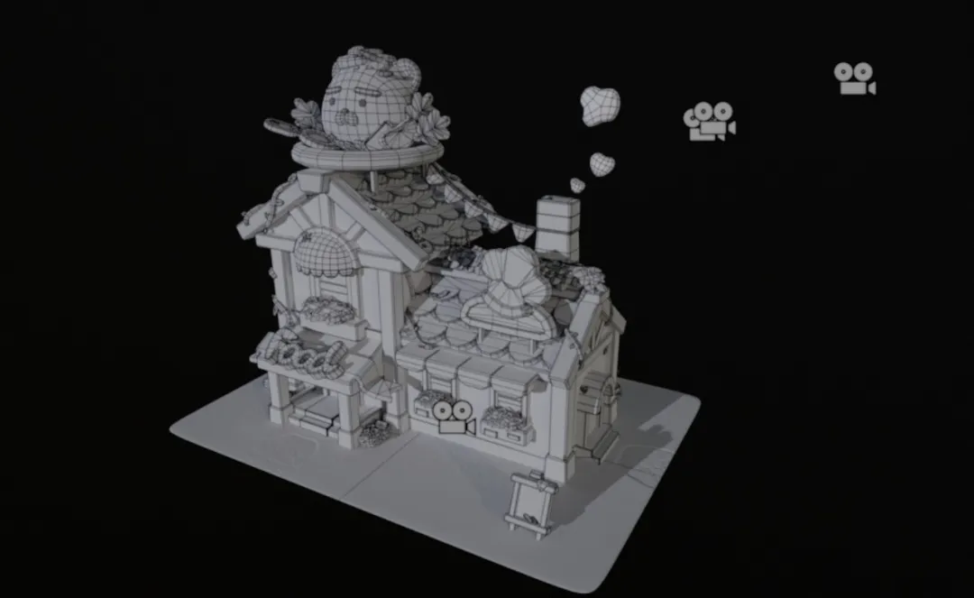

在制作中模时我会时刻注意模型的比例和剪影,在确保剪影不变形的前提下制作中模的基本结构体和大概比例,确保模型的切角处有足够的体积感,尽量用较少面的网格控制体积和剪影,这对高模的制作有决定的作用。

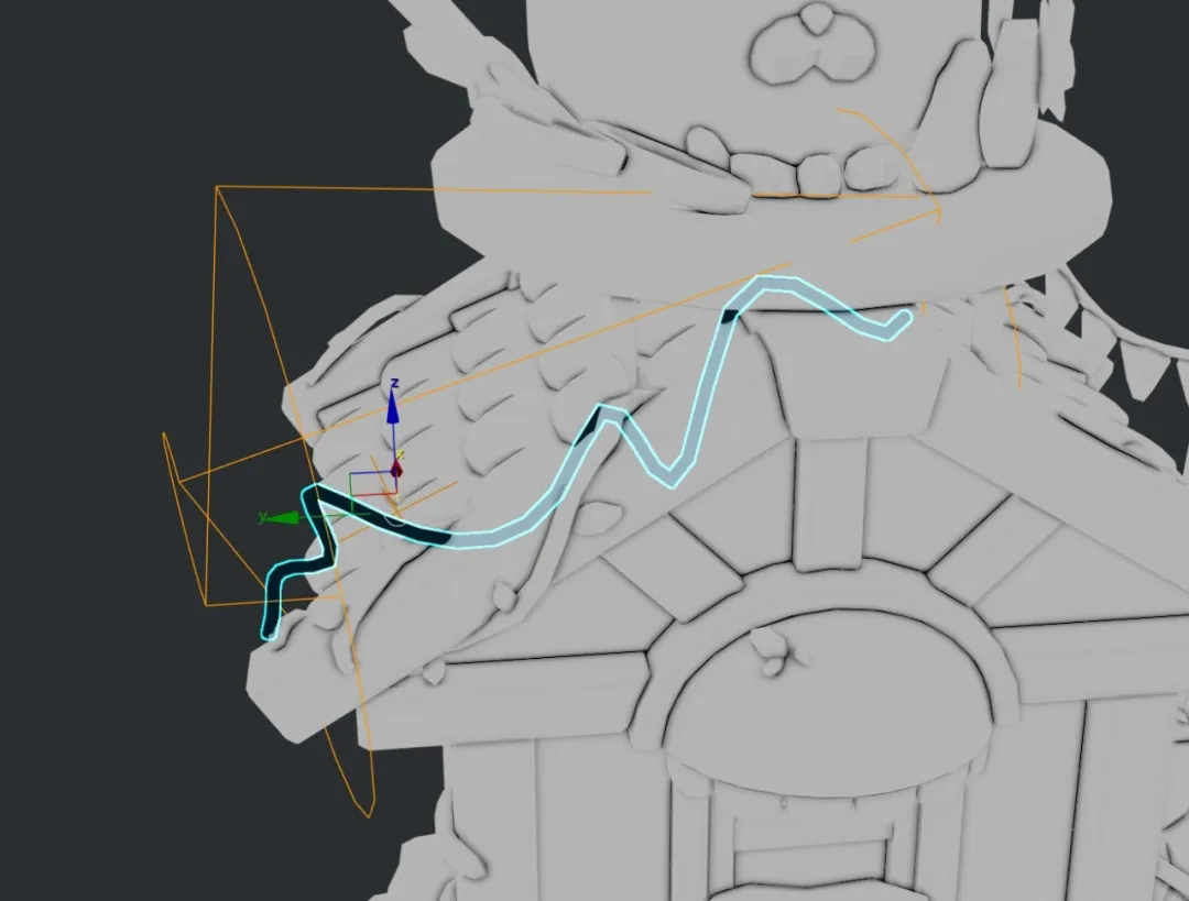

藤曼的制作,藤曼在许多dcc软件中都有相对应的做法,有相同,也有不同,在3dsmax里我是利用样条线配合3d点捕捉在利用选择进行移动来制作的,当然也要配合传统的修改器来使用,首先给样条线一个可视化渲染,开启bend(弯曲)修改器,在开启捕捉和软选择进行调整,这是一个较为取巧的做法,当然也要配合传统的修改器来使用。
为了更好的效果手动调整是不错的选择

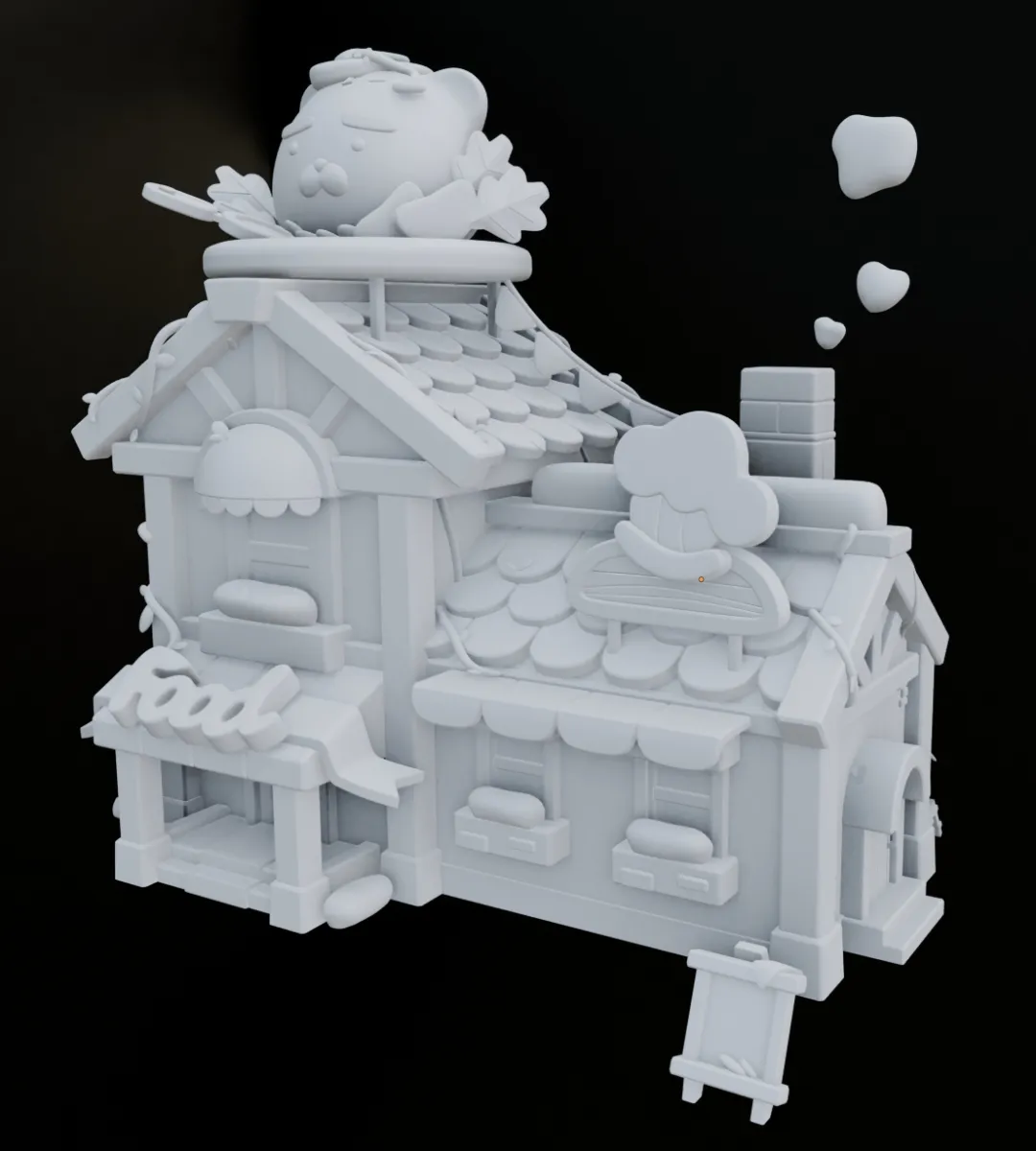

风格化案例在高模的制作时,首先考虑到模型切角的大小,在进行切角处理时平均卡线就是至关重要的了,这决定了法线的光滑程度,当然光滑组需要考虑在内的,曲面和平面之间需要做组处理。

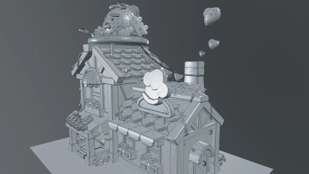

低模以及UV展开

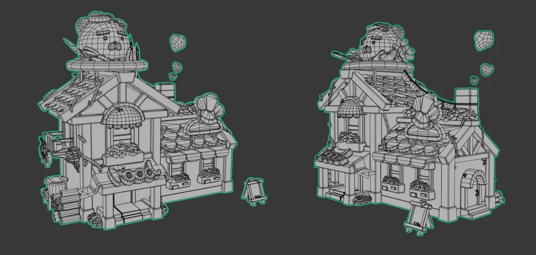

制作风格化模型低模时,需要时刻注意以下几点,第一,在不破坏模型结构的情况下尽量的减少面数,当然作为作品展示,为了保留更多细节,可做些许取舍,第二注意光滑组或软硬边是否合理,第三为了后续烘培的最优解,注意与高模的匹配程度。

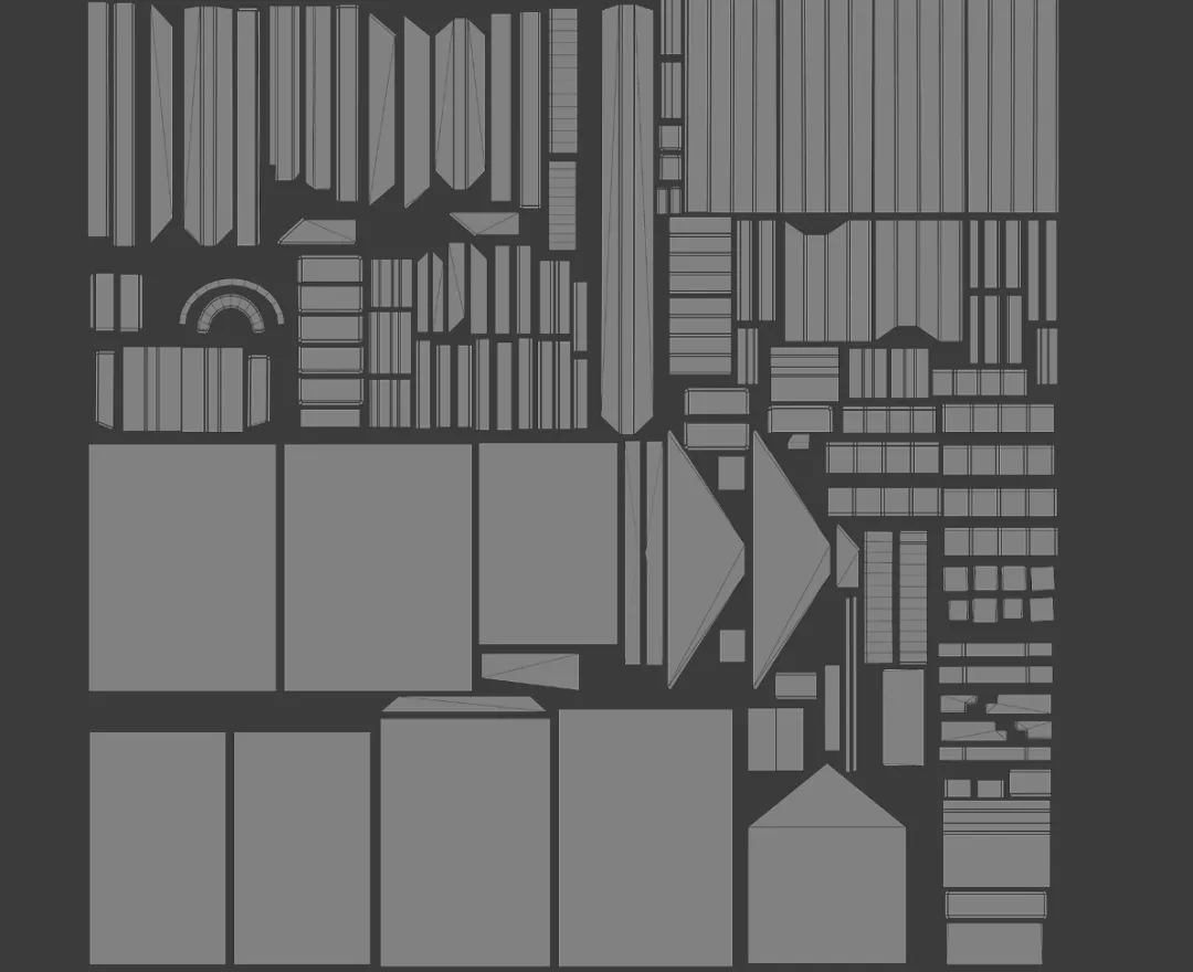

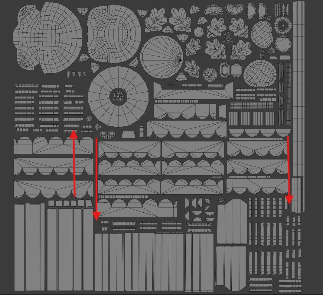

在RizomUV中进行uv裁切,在进行uv排列。 在展开uv时我们也是需要考虑到它的风格,比如风格化更加注重色彩明度,以及颜色过渡,那么为了更好绘制,在uv展开上,需要提前做好准备。

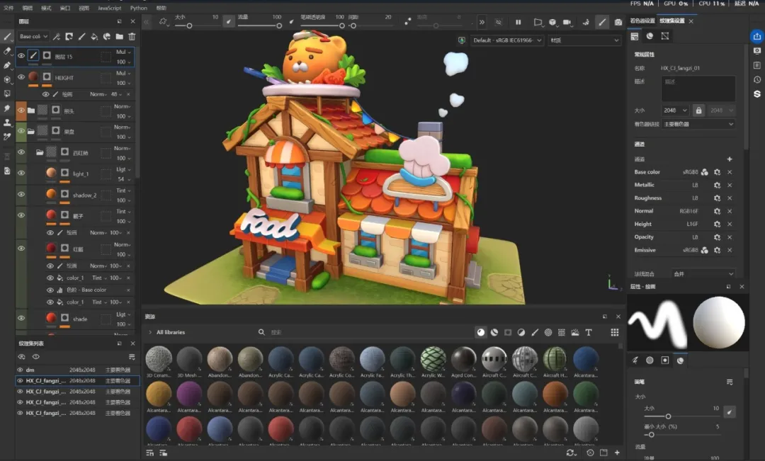

贴图烘焙与绘制
在Marmoset Toolbag5里进行贴图烘焙,会更容易出效果,高低模需要尽量匹配。
在Substabce painte里绘制贴图,这可谓是非常重要的一环,在手绘次时代模型,高模法线合理分配到uv上是次时代的标准,再加上手绘。可以做出非常不错的效果,我们的手绘的重点应该放在颜色贴图上。色彩,明度,纯度是关键,以下是绘制逻辑。
四个基本层是关键,明亮处暗处,焦点处,衔接。
木纹的绘制,需要注意深浅变化。
