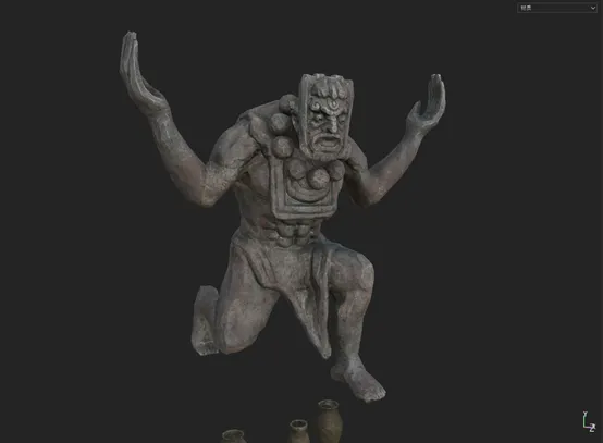

在前期的模型制作中,我们将需要进入ZB雕刻的模型分为了两类,强雕刻与弱雕刻。部分的石头的制作,我们会在3ds Max中先搭建好一个形状比较接近于原画的中模,然后进入ZB进行石头细节上面的雕刻。而对于原画中的不规则物体,比如最中心的白色正方体,其实在原画中是举着石头的雕像,这种模型的思路是,在3ds Max中搭建好一个非常粗略的模型(比如搭建雕像的办法就是用球体与正方体拼接一个大致的人的形体),之后再进入ZB进行高模的制作。
③制作高模:

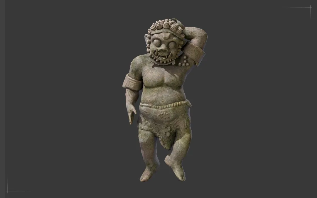

所谓高模的制作过程,主要是将模型从粗略的块状多面体变成真正原画中的物体。这个过程经历了多次的CTRL+Z以及推倒重来。终于让我们摸到了一点石头雕刻的窍门。
而人体雕像这种和人体挂钩的模型,对于没有接触过美术的我们来说非常困难,期间也是得到了好几次火星老师的帮助,才得以让这群“零基础”的我们可以搓一个人体石雕出来。

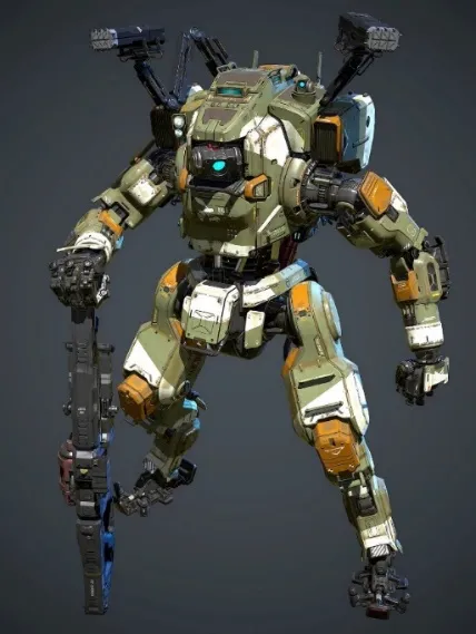

这是游戏《泰坦陨落》中的主角机甲BT。本案例历经四周时间,制作过程中也积累了很多经验。接下来给大家介绍一下我的制作过程。
最终效果图展示:
本次的案例细节丰富,且比较复杂,还是有不小的难度的。其是EA重生工作室于2016年发布的游戏《Titan Fall》中主角所驾驶的机甲。整体具有独特的科幻风格和机械美感,是一个不错的临摹案例。
原作的材质制作非常写实,质感非常出色。能对sp材质制作的学习起到很好的参考。

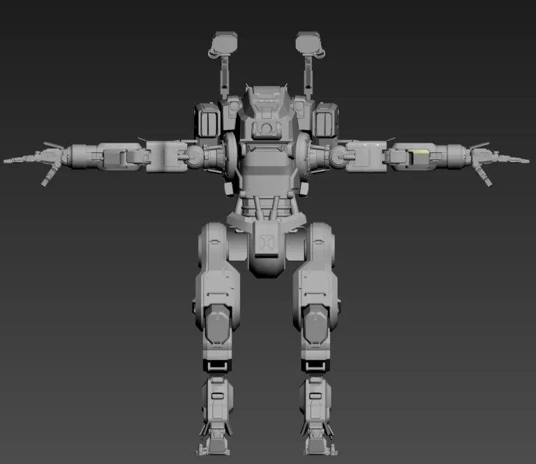

③中模制作:

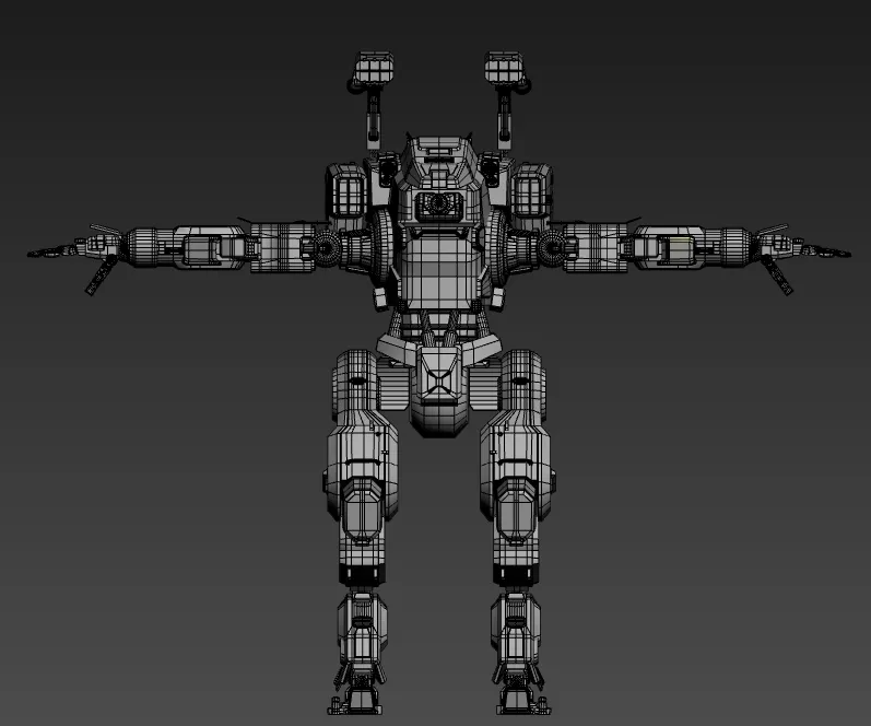

中模的制作中要注意尽量四边形循环布线,方便之后的卡线制作高模。制作时容易陷入对细节的深入而忘记观察比例是否准确,要及时回过神来把走形的位置调整准确。
④高模和低模:
高模的制作比想象中有难度,尤其是手指、关节等不规则部分和弧形结构在卡线时容易出现勒痕,困扰了很长时间。经过很长时间的尝试以及王志远老师的指导后才得以解决。需要特别注意的是卡完线后要平滑一下,看卡的软硬是否合适。
低模的制作比较简单,在max中在中模基础上减面和优化布线就能得到低模了。需要思考在面数和高低模匹配度上做取舍,比如圆柱两端的圆形可以给不同的段数,能够看到的一段多给段数,而穿插进去一段减少段数。
很多结构可以用法线来表现而不用做出实体,比如图中的卡扣结构这样省下了不少资源。

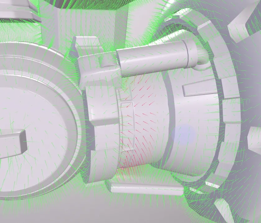

⑥法线烘焙:
进入法线烘培之前,要确保三件事:光滑组区分正确,分光滑组的部分uv断开并移开一小段距离,将高低模重合匹配。
法线烘培好后进入sp检查一下法线效果,对于初学者来说很难一次就烘培出完美的法线,仔细检查是有必要的。一些圆柱结构因为高低模匹配的问题会产生黑边,导入ps来修改法线达到更好的效果。
在烘培一些结构时会出现法线效果倾斜偏移的问题,这需要在八猴里面把法线的朝向用笔刷打直。然后用ps将烘培好的法线替换掉出问题的部分。

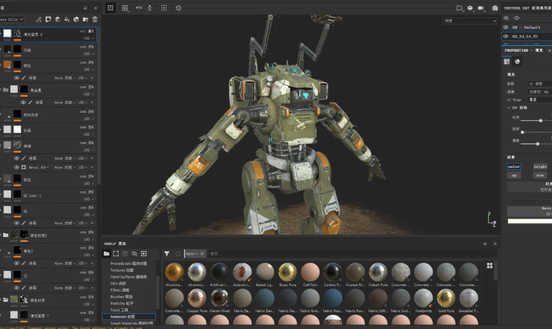

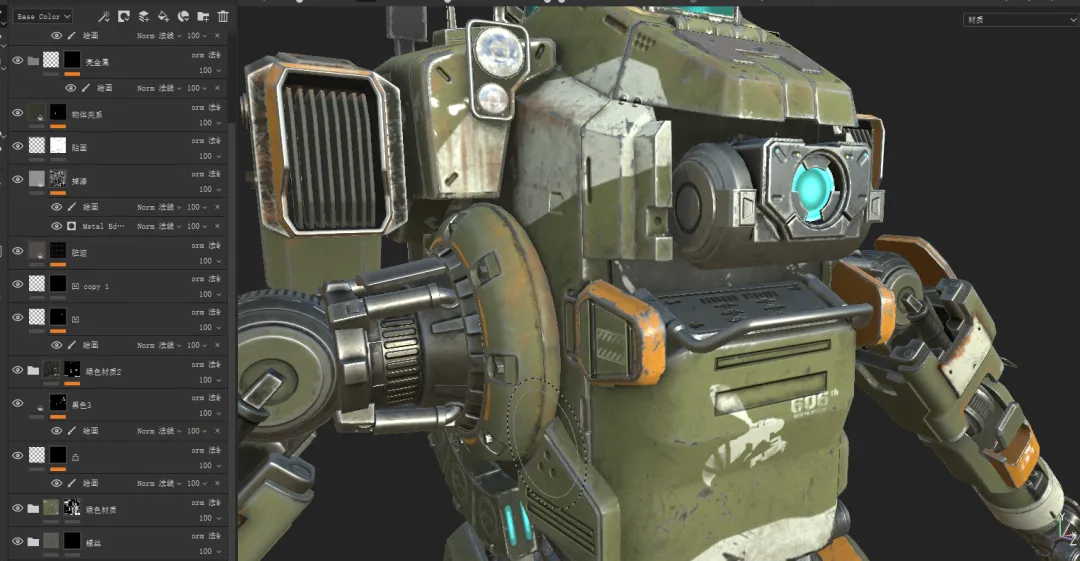

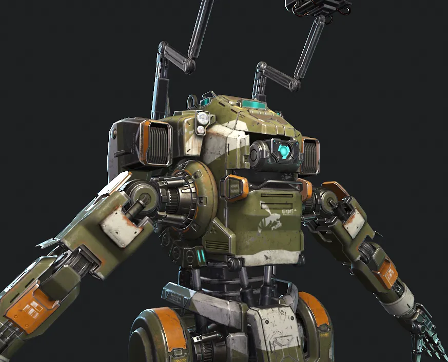

⑦材质调节:
对于材质制作,之前一直没有什么章法,只是凭感觉乱做一气。
现在看过老师的演示后,对材质有了新的认识。老师讲的先填充基础固有色、调整粗糙度、金属度。Dirt生成器做暗部,metal edge做亮部。只需要三步就能让材质有质感和亮灰暗关系,立体感就这样初步塑造起来了。这个思路给我很大启发,绝大部分材质都可以用这三步来打基础,是很好用的万金油方法。
之后可以进一步增强物体间关系并做一些颜色变化。还有一定要注意粗糙度调整,好的材质的粗糙度应该是变化丰富的,但这个却容易被忘记,要时常切换到粗糙度模式检查一下。同时可以合理利用滤镜进行调整、藏色、锐化、增加饱和度等,让细节更明显些。
最后可以做一些锦上添花的小细节,比如下雨冲刷出的流锈,活动部位的刮擦,像战争机器也可以适当做些战损细节。

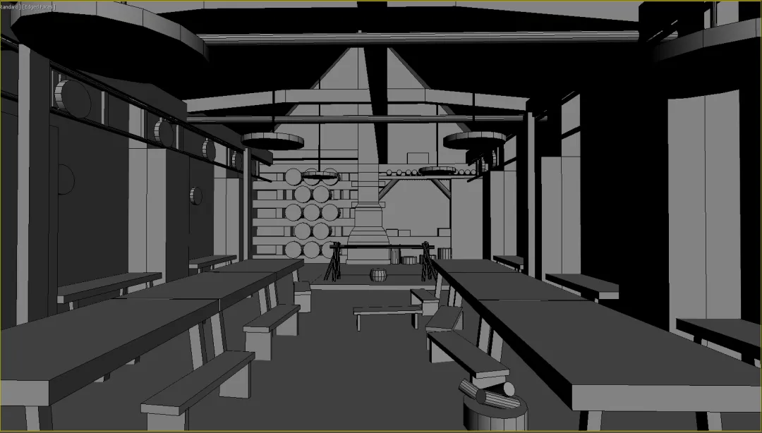

这个场景走的是一个PBR流程,模型具体制作步骤为:
使用3Dmax完成粗模搭建,确定大型比例;
随后进一步细化中模,做好制作高模前的准备工作;
之后在ZBrush中进行高模雕刻,配合使用TopoGun完成高模转低模的过程;
贴图阶段我们主要使用Substance Painter和Photoshop进行制作,最终在Marmoset Toolbag4软件中完成渲染。
这是粗模大型:

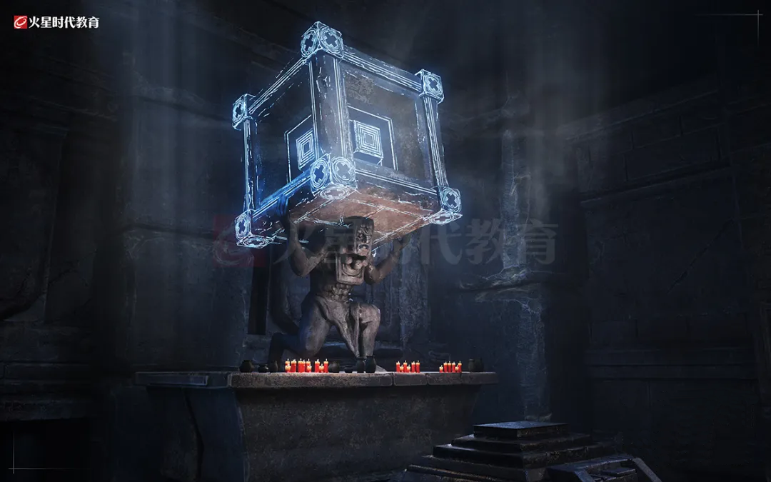

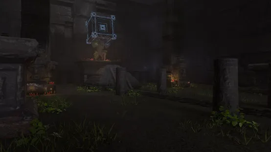

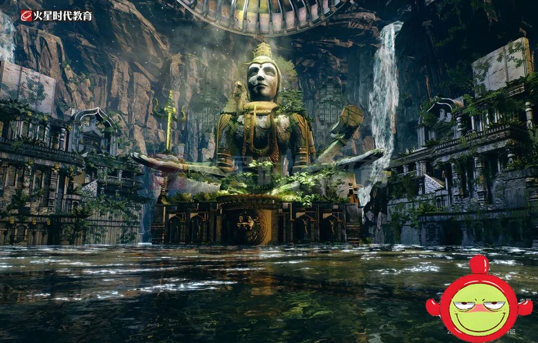

这幅作业名为《隐秘神庙》,先来看下最终效果:
①粗模摆放:
这是非常重要的一步,需要将原画中重要的东西,用简单的几何形体表现出来,调整大关系上的比例。因为一旦后面发现了比例错误的问题,便很难再去修改了,可以算是十分重要的一步。
这个阶段最困难的地方在于调整摄像机的焦距,因为并不清楚原本参考图的透视数据,我们进行了多次尝试才确定下来合适的摄像机焦距。大型的搭建讲究准确,一点点细微差别,就可能会导致整体效果发生变化。所以说最开始的大型搭建,一定要用心,出现问题及时调整。
②中模和高模:

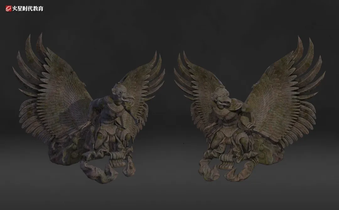

雕刻部分:本次场景案例中的三个石像、两树木,平分给了我们小组的五个成员,在max中确定好比例大小以后,将大型导入到ZB中进行雕刻细节,完成接下来的高模制作。

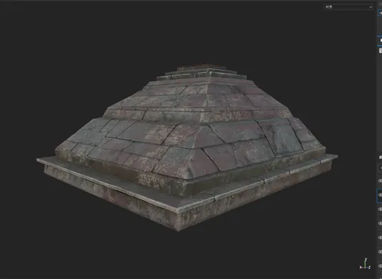

硬表面部分:我们的石柱、石门等道具,是在大型的基础上制作出中模,之后对中模进行卡线添加涡轮平滑,制作出高模,其中某些独特的细节再进到ZB进行雕刻。
中模就是在粗模的基础上不断细化,同时注意布线问题,方便后边高模阶段的卡线。由于我们小组人员过多,所以很容易出现节奏不统一,比例不正确等情况,每一次的整合就变得十分重要。

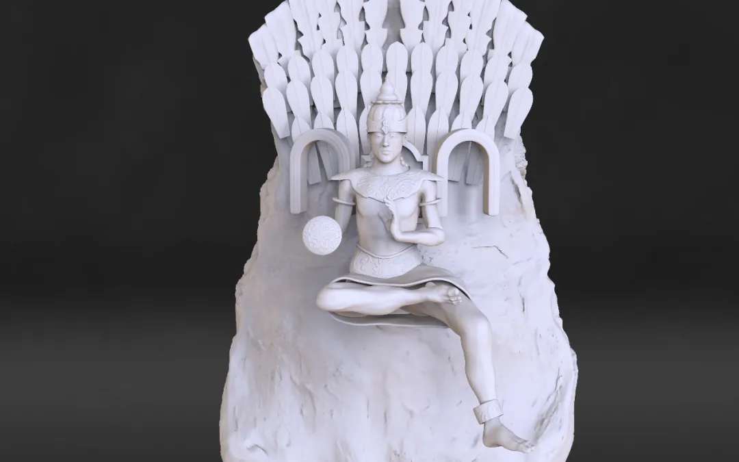

以下是石像的高模制作:
③制作低模:
对于高模进行拓扑,是一个漫长的过程,为了确保高模和低模的高度匹配,只能细心细心再细心,在拓扑结束之后,我们对TopoGun的使用已经炉火纯青。

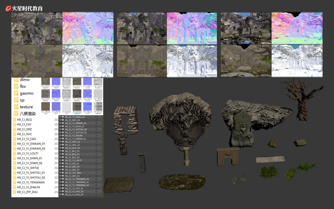

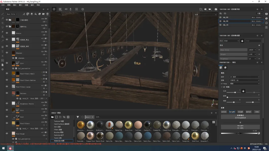

④材质制作:
跟高模制作一样,我们的重点同样是整体材质的统一度,颜色与质感的高度统一,所以基础材质一定要提前明确好,所以组长做好了一个智能材质球,分配给每一组员,避免了不少麻烦。同时,寻找参考也是必要的,只有见到多了,才懂得东西怎么做。
⑤整理和渲染:
小组合作的重中之重在于文件整理,组长需要把五个人的资源全部整合好,乱七八糟的文件整理会让后期资源整合带来巨大的麻烦。每个人要把自己制作模型的材质球与导出的贴图文件夹命名一致,并且跟其他的模型区别开来(组长改文件名字会改哭的!!!)
这是一部分资产展示:
最后的工作就是渲染,我们使用八猴四来进行此步骤。其中,打光十分让我们头疼,作为我们的薄弱环节,经常把亮打的曝光,暗部压的完全看不见,打出来体积感非常的弱,后来王志远老师详细给我们讲了灯光的打法,比如灯光的主次关系,灯光颜色的冷暖变化,通过冷色调来凸显出内部的氛围,以及灯光强度的理解,不要出现曝光、死黑等等。最后多次进行调整等到了白天与黑夜两个最终效果。
这是白天效果:
这是夜晚效果:
这次案例制作过程十分宝贵,我们进行了PBR材质、硬表面物体、ZB人体雕刻、八猴渲染等多个流程,组员之间也更加团结,在小组配合中学到了更多东西。
