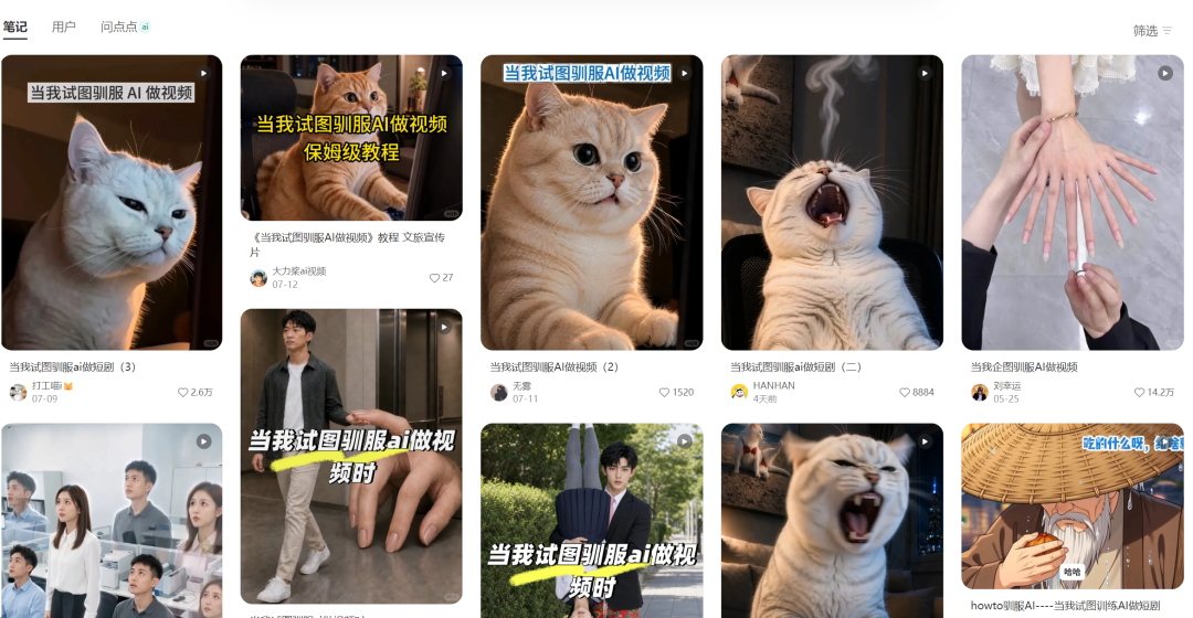

翻遍社群里的吐槽帖,你会发现你不是一个人:有人生成古风武侠,出来一看是广场舞大妈;有人想做个温馨日常,生成了恐怖片既视感。
当我试图驯服AI做视频,截图@小红书
问题出在哪?不是工具不行。Seedance 的底层实力摆在那里——四模态融合、音画同步、一镜到底、精准运镜复刻,每一项单独拎出来都够打。但正因为功能太多,新手反而更容易栽在细节上:用错任务类型、写乱提示词结构、素材配比不合理,任何一步踩空,成片就直接翻车。
