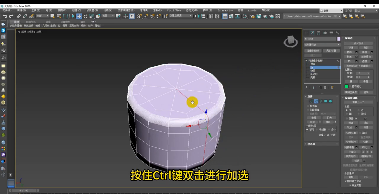

·选择边层级,将顶部上方的边按住Ctrl键双击进行加选。
·点击右键将它们进行挤出,这里向内部进行挤出,挤出完之后点击确定。

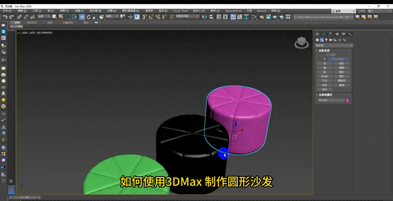

·随后使用涡轮平滑,让模型看着更加的圆滑一些。
·最后选择模型,给予一个你喜欢的颜色。
沙发就做好了,你学会了吗?
