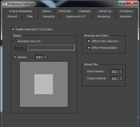

我使用LWF(线性工作流),因为它有助于为渲染提供逼真的外观。要在3dMax中执行此操作,我转到“首选项>Gamma和LUT”,单击“启用”并将所有内容设置为2.2

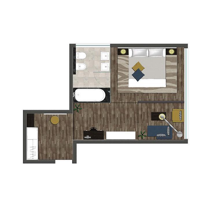

我想在卧室里展现不一样的特色,我把它分成五个不同的地方,每个房间都有不同的层次,下面这张图展示了这个房间的鸟瞰图。

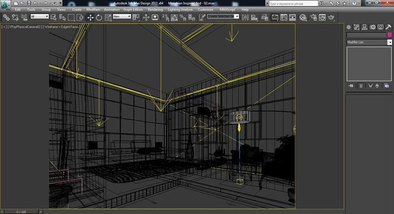

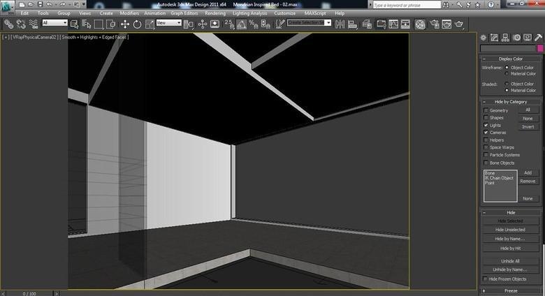

房间的墙壁简单地用3DSMAX建模,使用一条线,然后水平挤压。天花板是以同样的方式完成的;我只是每隔一段高度差加上一些间隙,让灯带放入其中。

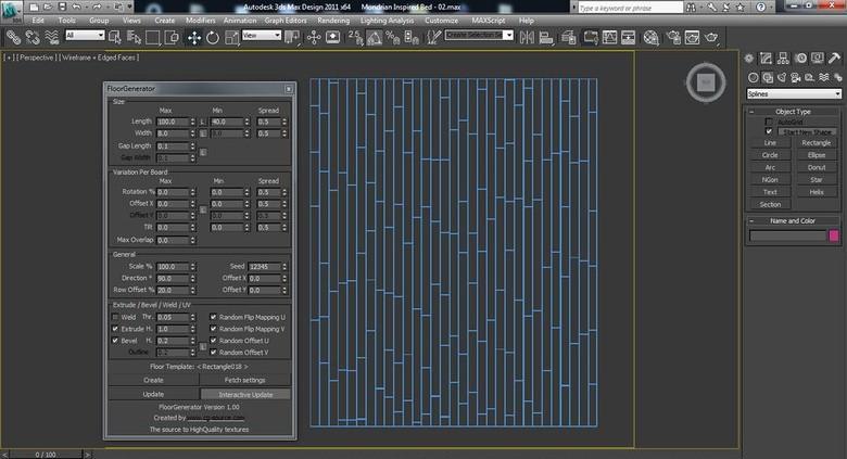

对于木材地板,我使用了木地板插件,一键搞定
我把地板上的物体转换成可编辑,然后随意地上下移动一些木板,让它看起来更逼真,视觉上更有条理性

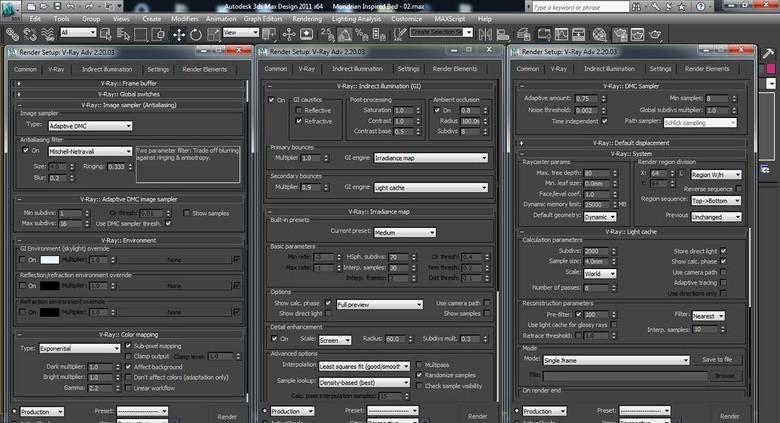

渲染设置非常简单,我花了那么多时间试验我在其他制作OFS时所见过的不同设置,因此我能够很好地了解如何更改自己的设置以适应我的渲染机器。

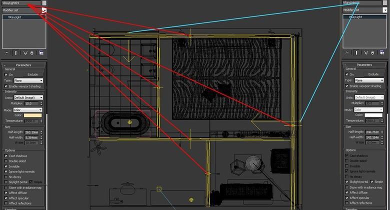

我对场景的灯光是相当直接的,我只使用了两个Vray灯和一个Vray太阳。靠窗的两个主要的Vray平面光是用天窗入口做成的,其他的灯是带有暖色调的普通Vray光源。

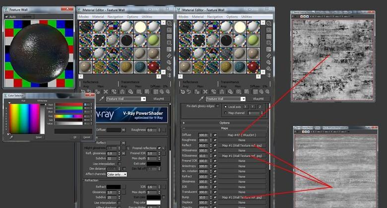

我在渲染场景中使用了基本的Vray标准材质。对于木材地板,我在材质编辑器的漫反射放置了一张木材贴图,然后在反射部分和凹凸添加了同一张去色的木纹贴图。
扶手椅织物:我在漫反射部分使用了一张功能内的程序贴图,并将织物贴图复制到反射,我在凹凸部分加了一张布的黑白贴图,沙发织物有相同的设置。
对于墙面,我使用了两种不同的材质;一种是用Vray污垢完成的,另一种是在没有污垢的情况下完成
