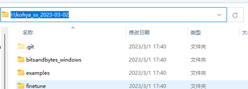

1.下载训练包
(1)下载星空大佬(独立研究员-星空)的lora训练包,大概2.8G
https://pan.baidu.com/s/13bitXRlVRlcZrbo0s_lF0w?pwd=dpmt
下载完解压。记得路径里面不要有中文。

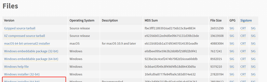

(1)官方下载地址
https://www.python.org/downloads/release/python-3108/

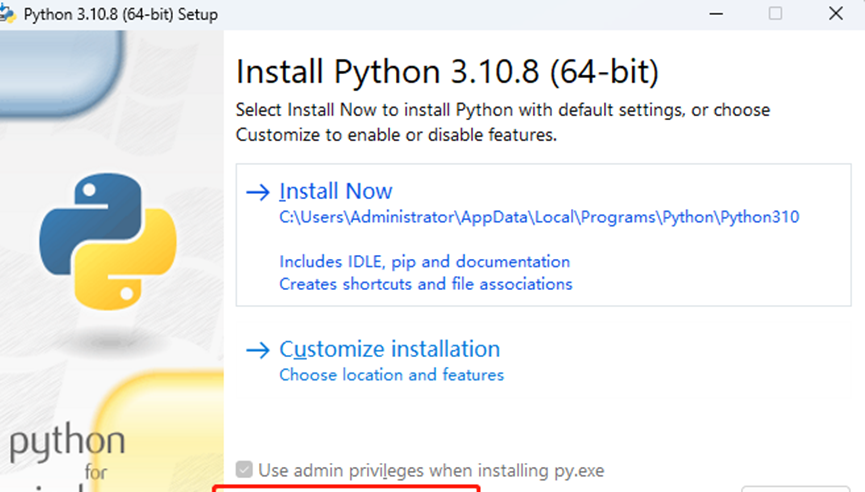

(2)下载安装python
记得勾选path再点击install now,后面就是按默认的选项即可。

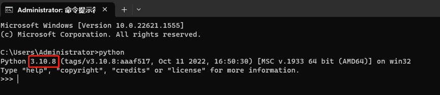

装好之后,开始菜单打开cmd命令提示符,输入python,可以看到版本号说明安装好了。

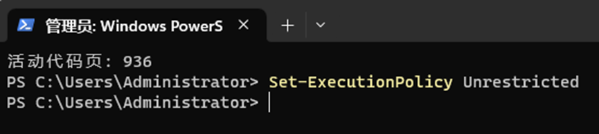

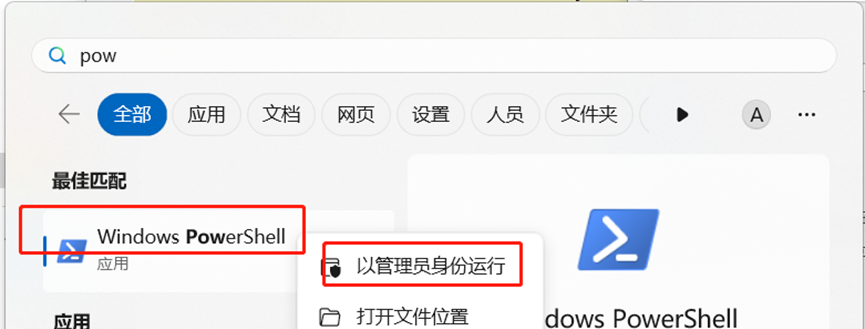

3. PowerShell 管理员模式打开 执行Set-ExecutionPolicy Unrestricted
(1)开始菜单输入powershell,用管理员身份运行
(2)输入Set-ExecutionPolicy Unrestricted并回车,如果提示y/n则输入y再回车。没提示就不用管。

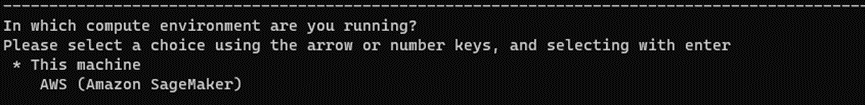

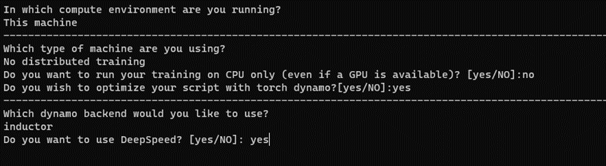

安装完成后,他会显示下面菜单。
可以通过数字按键来选择选项,0是第一个选项,1是第二个选项,以此类推。选好按回车确认。
建议按照以下选择来设置:
This machine(本机)
No distributed training(非分布式训练)
No
Yes
Inductor
yes

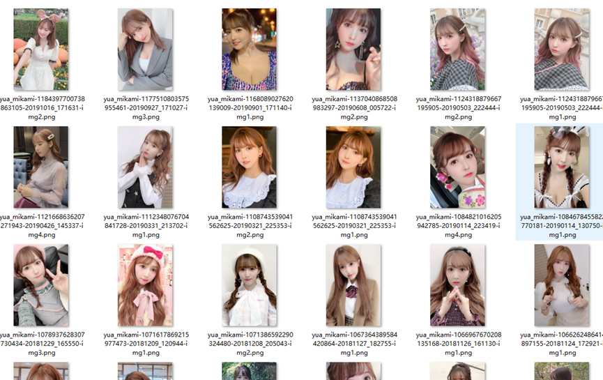

(1)准备好合适的照片集合,建议准备50张以上的照片素材,且分辨率需要是你目标训练分辨率的2倍以上(比如你想训练512x512的,那素材至少1024x1024),方便后续裁剪和加工。不要少于30张。要有不同的角度。不能都是正脸大头照。
注意:
脸部有遮挡的不要(比如麦克风,手指,杂物等),
背景太复杂的不要(比如广告板,上面一堆字,或者夜市背景太乱)
分辨率太低的不要(目标分辨率2倍以下的不要,方便裁切),
光影比较特殊的不要(比如暗光,背光等)。
不像本人特征的不要(比如大部分训练集都是长发,那么短发显脸大的不要)
化妆太浓重的,美颜太严重的不要。

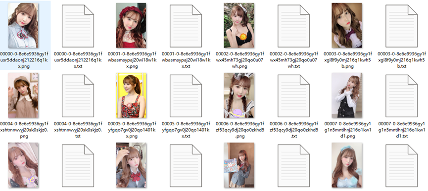

6.Tag打标和tag整理

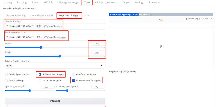

(1)在stable diffusion webui的train(训练)-preprocess images(图片预处理)下面,输入你裁剪后的图片地址和输出结果地址。
下面输入图片尺寸(或者你想裁剪成的图片尺寸。上面说的裁剪图片最懒最快的方法就是这里)。
接着选择split和use deepbooru for caption。
再点击preprocess开始对图片进行处理。

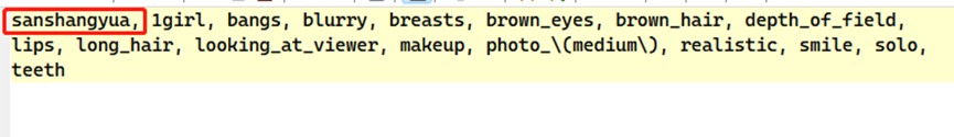

预处理完,你会发现目标文件夹里面每个图片旁边出现了一个txt文件,打开一看,里面是每张图片的tag(标签)
(2)整理每个图片的标签,每个图片对应的标签第一句加上你要训练的trigger word(触发词),比如我要叫做sanshangyua,就打开每一个tag文件(txt)文件,在最前面加入sanshangyua这个关键词。
这一步可以使用BooruDatasetTagManager 之类的tag管理工具批量处理提升效率。(
https://github.com/starik222/BooruDatasetTagManager/releases)
部分专属人物特征需要从tag里面删除。
部分tag里面没体现的重要场景可以手工补充tag。也可以用类似tagger之类的工具再跑一次tag来优化。

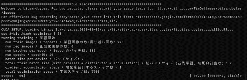

8.设置训练参数并开始训练。
(1)右键点击并用powershell运行训练包里面的run.ps1文件
(2)根据运行结果把提示的地址放浏览器地址栏打开
(2)选择训练基础模型,建议使用sd1.5或者chilloutmix系列模型。
(3)设置训练集地址和输出地址以及训练的lora名字
(4)打开训练参数(training paramenters)页面设置训练参数,没有标注的参数新手请按默认值。老手可以调着玩。
(5)训练参数-高级设置,use 8bit adam的勾记得去掉。其他的基本不用动。然后点击最下面的开始训练。
(注意,我这768x1152的分辨率在执行的时候报错了,显示说 assert max(resolution) <= max_bucket_reso,然后我把Enable buckets的勾去掉了就能正常运行。大家如果也报错分辨率相关问题,建议使用512*512或者512*768的经典分辨率,相对不容易出错。)

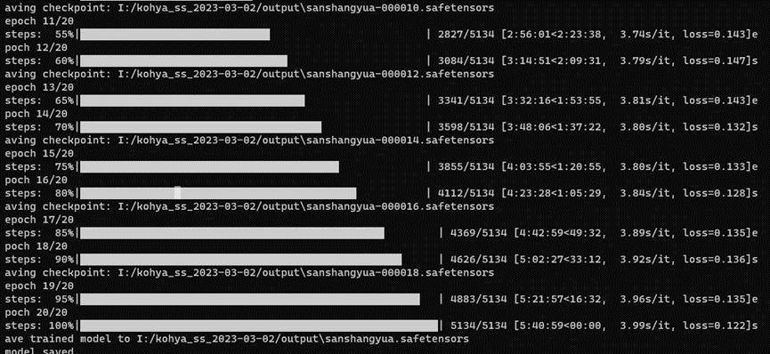

(6)等待训练结束
训练完成,接着可以去output文件夹找到相关的文件,
sanshangyua-xxxx.safetensors就是我们的训练成果。
我分辨率比较大,训练了20轮,所以时间比较长,花了五个多小时。
大家如果图片分辨率小一些比如512x512,20-30张图片,20轮,大概1小时左右。如果显卡更好速度会更快。

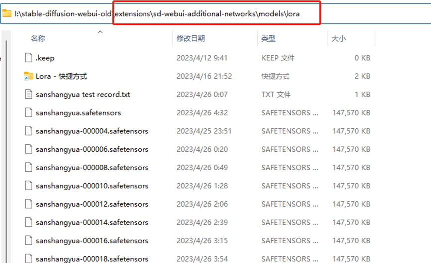

(1)把output文件夹中生成的几个safetensors文件,放到
stable-diffusion-webui-old\extensions\
sd-webui-additional-networks\models\lora文件夹里面。(注意,需要提前下载安装
sd-webui-additional-networks插件。)

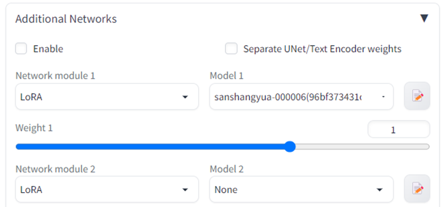

(3)设置xyz参数
a) additional networks随便选一个lora,激活additional networks插件。

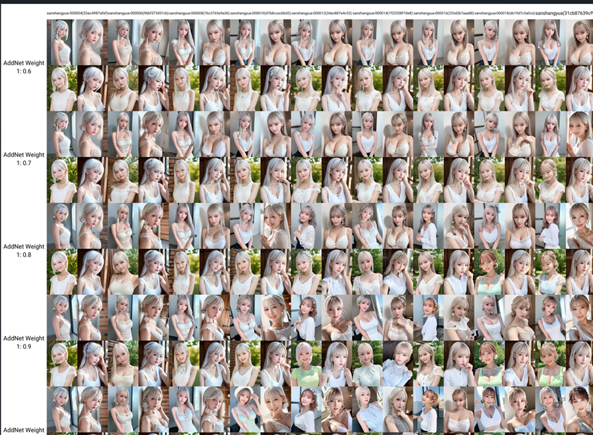

b)设置xyz参数
x轴设置为 addnet model 1,然后点击小黄笔记本,自动引入所有lora文件名。
Y轴设置为 addnet weight1,然后输入0.6-1.
设置xy让系统自动用不同的lora分别以0.6-1的权重跑prompt指令。
c)等待xyz出结果
10.对比结果,筛选表现好的lora进一步测试或回炉重造
(1)通过xyz对比图,看哪一个训练结果表现最好,最像的同时泛化性最好。
