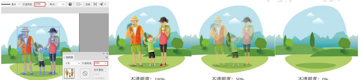

不透明度的设置是数字化制图最常用到功能。透明度的设置常用于多个对象融合效果的制作。对顶层的对象设置了半透明的效果,就会显露出底部的内容。
可以在控制栏或者“透明度”面板中调整图形的不透明度,选中要进行透明度调整的对象,默认数值为 100%,表示对象完全不透明,如图所示。可以在选项后方的数值框中直接输入数值以调整对象的透明效果。数值越大对象越不透明;数值越小对象越透明。如图所示。

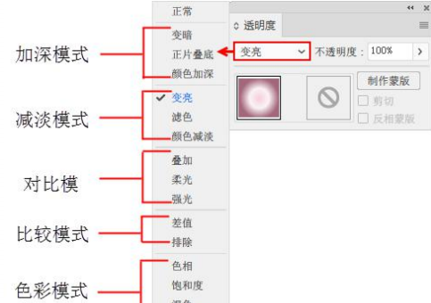

8.3.1 设置混合模式

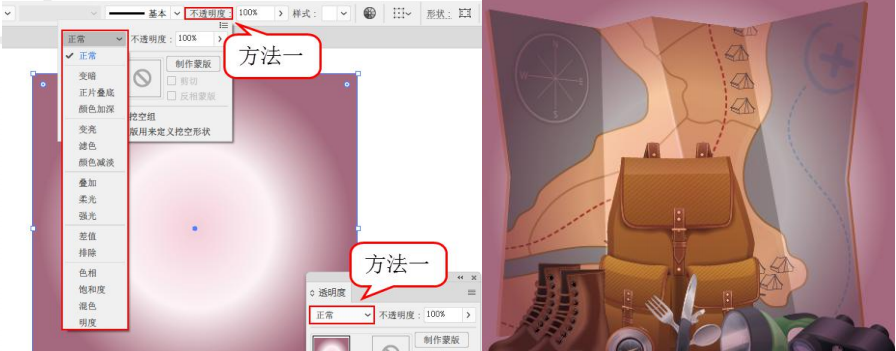

想要设置对象的混合模式,需要在“透明度”面板中进行。选中需要设置的对象,执行“窗口>透明度”命令(快捷键:Ctrl+Shift+F10)打开“透明度”面板,或者单击控制栏中的“不透明度”按钮打开“透明度”下拉面板。如图所示。接着单击混合模式按钮,在下拉列表中选择一个混合模式,当前画面效果将会发生变化。如图所示。

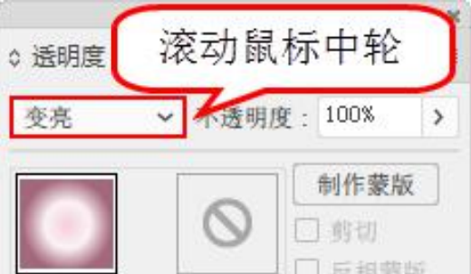

在下拉列表中可以看到其中包含很多种“混合模式”,如图所示。在选中了某一种混合模式后,将光标放在混合模式列表处,然后滚动鼠标中轮,即可快速查看各种混合模式的效果。这样也方便我们找到一种合适的混合模式。
8.3.2 “正常”模式
正常:默认情况下,对象的混合模式为“正常”,这种模式下“不透明度”为 100%时则完全遮挡下方图层,降低该图层不透明度可以隐约显露出下方图层。
变暗:比较每个通道中的颜色信息,并选择基色或混合色中较暗的颜色作为结果色,同时替换比混合色亮的像素,而比混合色暗的像素保持不变。
正片叠底:任何颜色与黑色混合产生黑色,任何颜色与白色混合保持不变。
颜色加深:通过增加上下层图像之间的对比度来使像素变暗,与白色混合后不产生变化。
变亮:比较每个通道中的颜色信息,并选择基色或混合色中较亮的颜色作为结果色,同时替换比混合色暗的像素,而比混合色亮的像素保持不变。
滤色:与黑色混合时颜色保持不变,与白色混合时产生白色。
颜色减淡:通过减小上下层图像之间的对比度来提亮底层图像的像素。
叠加:对颜色进行过滤并提亮上层图像,具体取决于底层颜色,同时保留底层图像的明暗对比。
柔光:使颜色变暗或变亮,具体取决于当前图像的颜色。如果上层图像比 50%灰色亮,则图像变亮;如果上层图像比 50%灰色暗,则图像变暗。
强光:对颜色进行过滤,具体取决于当前图像的颜色。如果上层图像比 50%灰色亮,则图像变亮;如果上层图像比 50%灰色暗,则图像变暗。
差值:上层图像与白色混合将反转底层图像的颜色,与黑色混合则不产生变化。
排除:创建一种与“差值”模式相似,但对比度更低的混合效果。
色相:用底层图像的明亮度和饱和度以及上层图像的色相来创建结果色。
饱和度:用底层图像的明亮度和色相以及上层图像的饱和度来创建结果色,在饱和度为 0 的灰度区域应用该模式不会产生任何变化。
混色:用底层图像的明亮度以及上层图像的色相和饱和度来创建结果色这样可以保留图像中的灰阶,对于为单色图像上色或给彩色图像着色非常有用。
明度:用底层图像的色相和饱和度以及上层图像的明亮度来创建结果色。

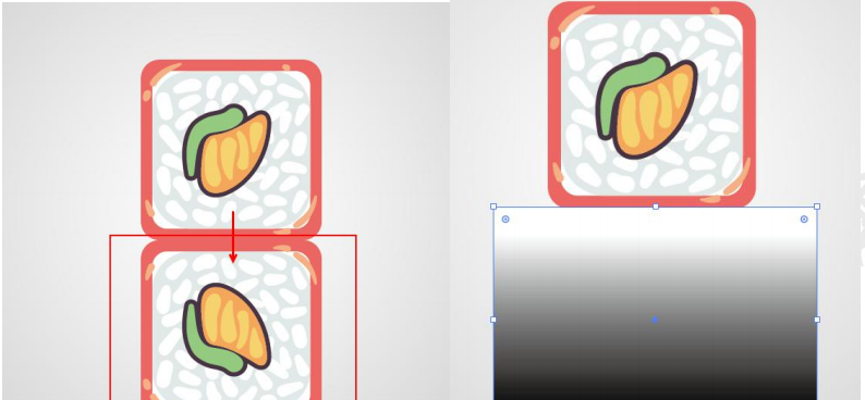

(1)要制作倒影首先需要将原始对象进行复制、并镜像,移动到原对象的底部,并且进行编组。如图所示。选择矩形工具绘制一个比倒影图形稍大的矩形(此图形将作为不透明度蒙版中的内容),并填充黑白色系的线性渐变。其中白色的位置在倒影图形的顶部,黑色部分在图形的底部。如图所示。

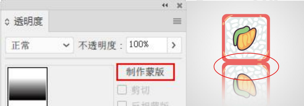

(2)接着加选倒影图形和矩形,执行“窗口>透明度”命令(快捷键:Ctrl+Shift +F10 ),打开“透明度”面板。然后单击“制作蒙版”按钮。如图所示。此时,矩形中黑色的部分被隐藏,白色的部分被显示,倒影效果如图所示。
