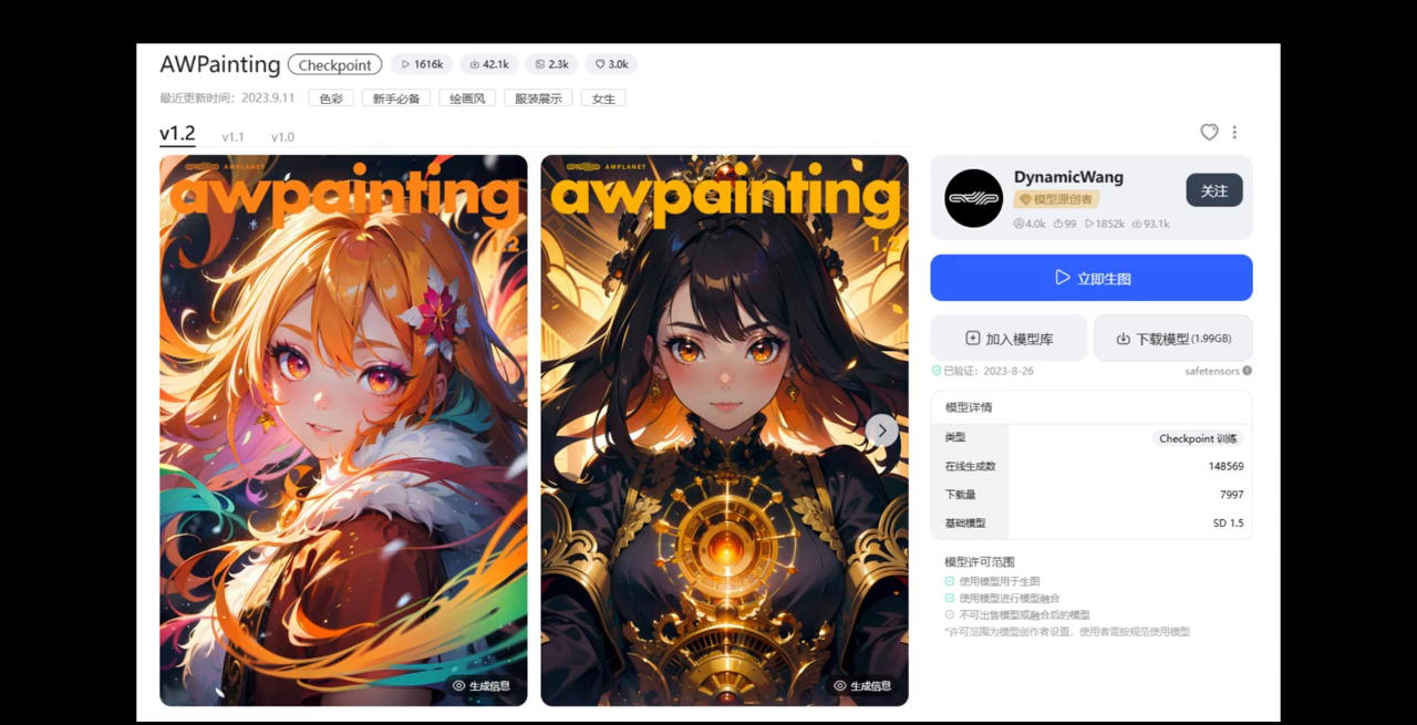

接下来需要选择合适的大模型和角色lora。在搜索游戏设计的lora模型时,可以使用关键词找到很多相关网站。经过比较,我推荐大家使用AWPainting这个大模型,非常适合游戏类使用。不使用lora也可以生成很不错的效果。

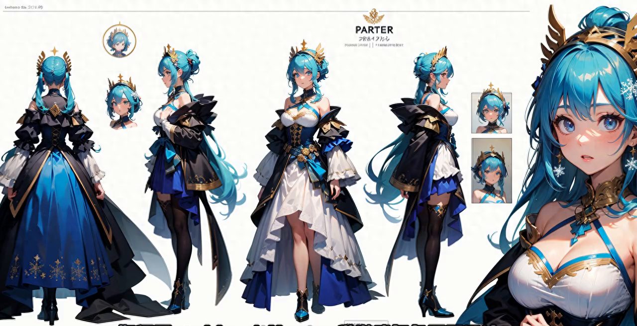

打开stablediffusion。第一行提示词需要告诉AI,要白色背景的人物三视图。可以使用下面这段咒语:“simple background,character concept,full body)。”这个提示词可以帮助AI生成人物三视图。
接下来需要设置各项参数。画幅需要宽一点,方便生成三视图。我将画幅设置为960*540,并将分辨率提高了两倍。虽然仅靠文生图也能生成三视图模型,但是生成过程不可控,需要大量生成才能得到满意的图像。有没有什么方法可以稳定地生成呢?这时就需要使用ControlNet。
如果不熟悉stablediffusion的操作,可以参考我的主页SO的系统课程。保持原提示词不变。
接着打开ControlNet的openpose功能。上传姿势图后,点击“生成”按钮,一次就可以生成不错的人物三视图。现在,你已经掌握了批量生成游戏角色原画设计的方法了。
