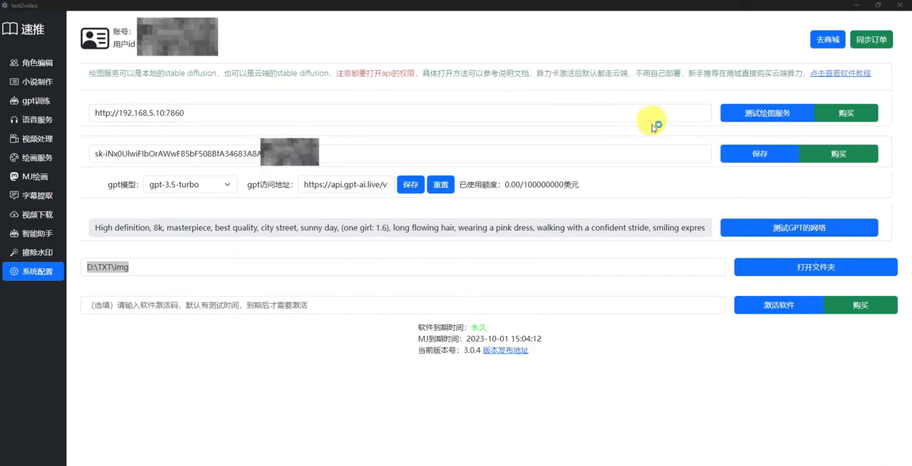

今天教下大家速推的软件的环境配置。

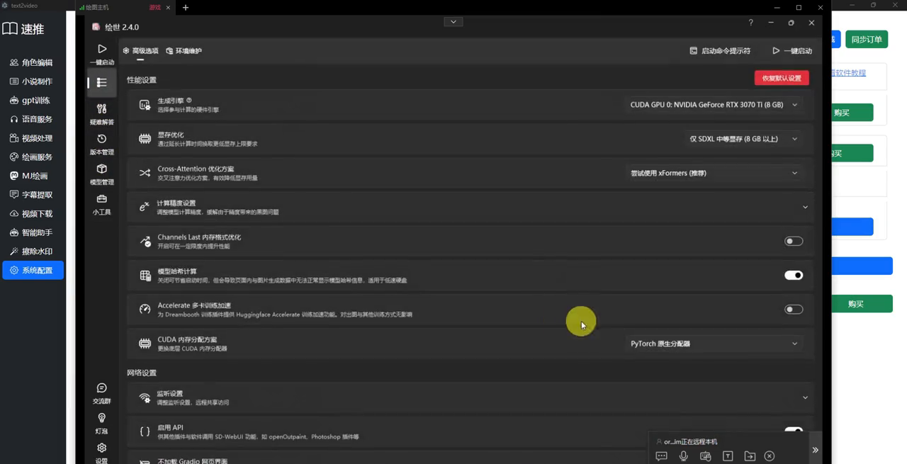

首先看第一个SD的绘画服务地址的设置,正常是空白的没有任何设置的,需要填上SD地址,可以购买在线算力卡,也可以配置部署的SD绘画服务。这里演示下本地部署的SD绘画服务,用的是秋叶大神SD启动器。
将启动之后的SD绘制地址复制出来,可以试试自己的SD地址能不能正常的访问,我这里用的局域网绘画服务器,大家可以根据自己情况获取自己的SD地址进行测试。
测试没问题,可以将地址填写到SD绘画服务地址设置中并测试,提示成功获取到模型就代表能正常使用了。如果提示是获取失败,就注意下是不是没有开启SD的API服务。可以回到启动器或者启动SD的软件中确认下是否开启。正常获取成功后就可以到软件绘画服务测试下能不能正常生成。
如果绘制成功就代表SD绘画服务配置成功了,之后配置下SD 智能助手可以帮助生成提示词。这里SD APP可以在软件中获取,之后填入即可。填入 P 之后可以点击测试SD 网络,只要出现英语提示词就成功了。
DJ配置好了之后就可以使用软件中的智能助手了。最后配置下视频草稿的导出地址,这里地址要和剪映草稿一致。这里可以看到剪映草稿地址和软件是一样,剪映会在生成一级目录,这里设置成这样就能够正常导出作品到剪映了。
最下面一行是激活软件使用,如果软件过期可以点击软件激活。SD绘制服务是需要在SD绘画界面获取mg账号才能正常去使用。mg是一款在线提供的SD绘画服务,不需要部署但需要账号才能正常使用。
