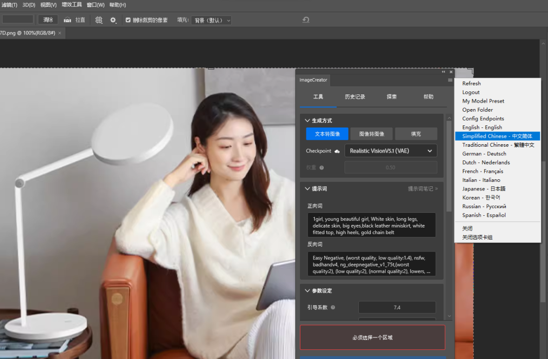

生图工具建议用可以安装在Photoshop里的ImageCreator,下面是ImageCreator生成的图。
一、安装方式
跟磨皮滤镜一样:
1、复制放到c盘的滤镜文件里就行
2、重启ps在增效工具里面可以看到
3、打开后右上角的菜单栏可以看到中文简体。
生成方式下面是大模型的选择,都有预览图,选择自己需要的效果。目前真人大模型,比较热门的是majicmixRealistic_v7,也有一些其他的。
ImageCreator可以直接选这些热门的,也可以直接在Photoshop里跳转到网站下载,sd需要自己下载放到大模型文件夹里,后面会放路径跟资源

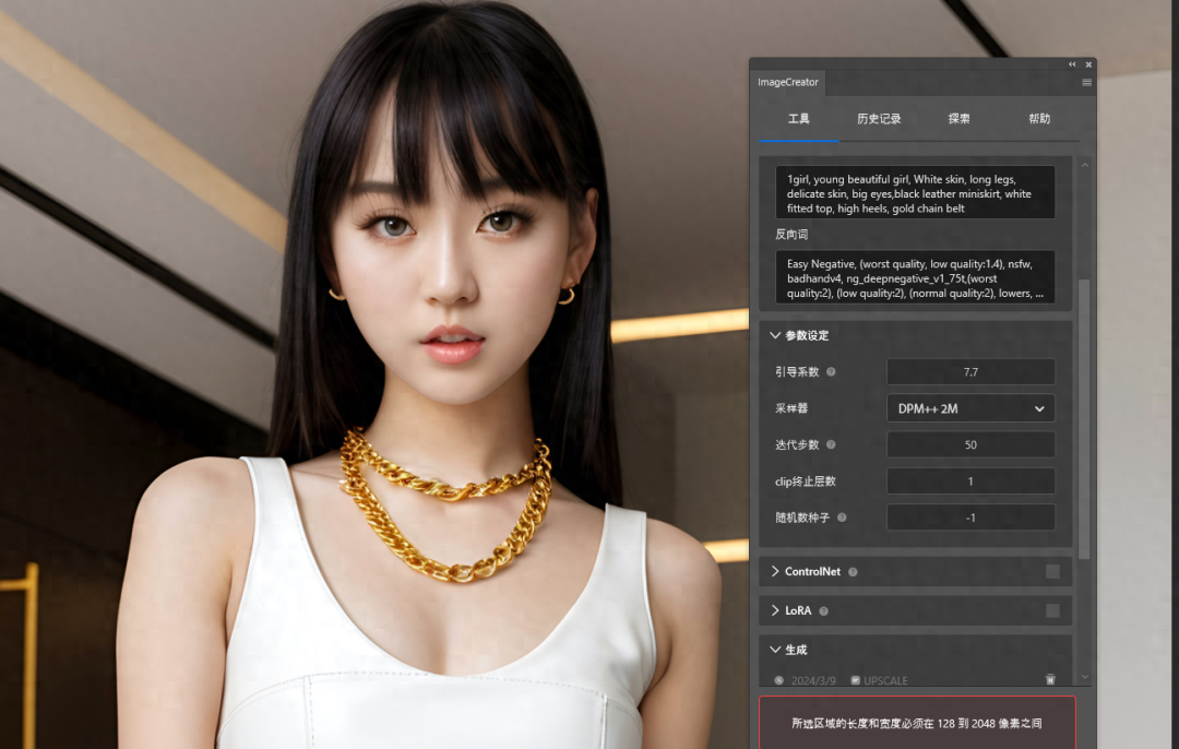

下面的提示词有正向、反向:
1、正向:自己需要哪些要素,像我写的:年轻漂亮的女孩,白皙的皮肤,长腿,细腻的皮肤,大眼睛,黑色皮革超短裙,白色合身的上衣,高跟鞋,金链子。
2、反向:画的不好的脸,变异,变形,多余的手指,多余的肢体,多余的手臂,多余的腿,畸形的肢体,融合的手指,手指太多,脖子长,斗鸡眼,变异的手,比例不好,粗比例,缺失的手臂,缺失的腿,多余的胳膊,多余的脚,签名,水印,用户名,模糊,jpeg伪影,文本,错误
用在线翻译转换成英文会更准确一些,建议用英文,反向是照片里不让出现的东西,每打一个关键字都要用逗号分开。
反向的关键词大部分生成图片时都是差不多的,填的越多越好,当然大模型还是有自己上限的,有些动作确实也做不到,产生错误也是无法避免的。
3、引导系数:设置越高,关键词的权重越大
4、采样器:dpm++2m,各方面比较均衡,在采样器里面属于比较优质的。
5、迭代步数:上限50,越高画质越好,画的越精细。
其他的设置都是表面意思,没有什么特别注意的。

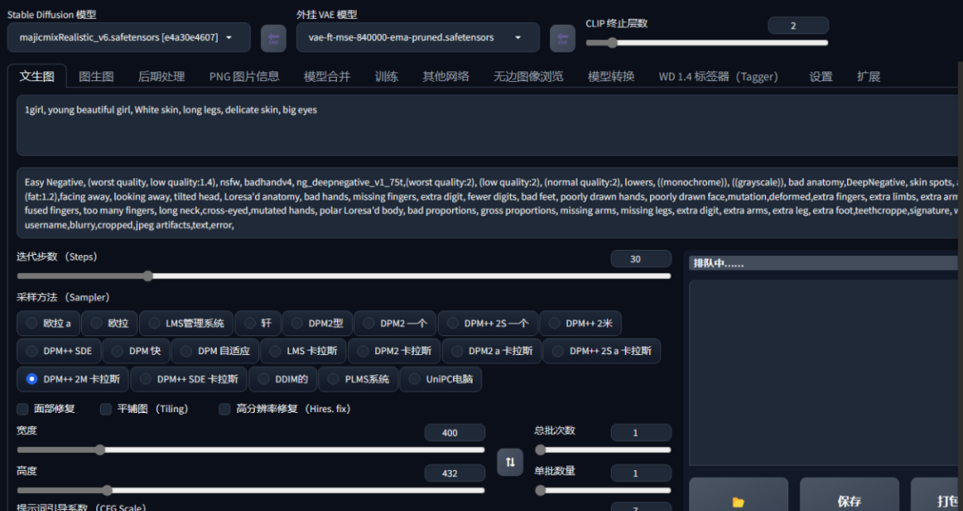

Stable Diffusion与ImageCreator的设置差不多,不管哪种生图平台,本质上都是利用大模型出的图,每一种大模型的效果不一样,所以关键是要有渲染效果好的大模型,选好大模型就成功了一半了。

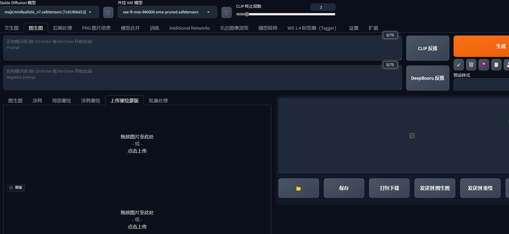

sd需要电脑的配置比较高,与ImageCreator相比,功能更多;对于我们做摄影行业的来说,sd的图生图里面有个蒙版功能。
上面加原图,下面加蒙版图;蒙版可以扣除主体,直接填充黑色,当作蒙版,可以在ps里面操作好了,保存上传,如下图。

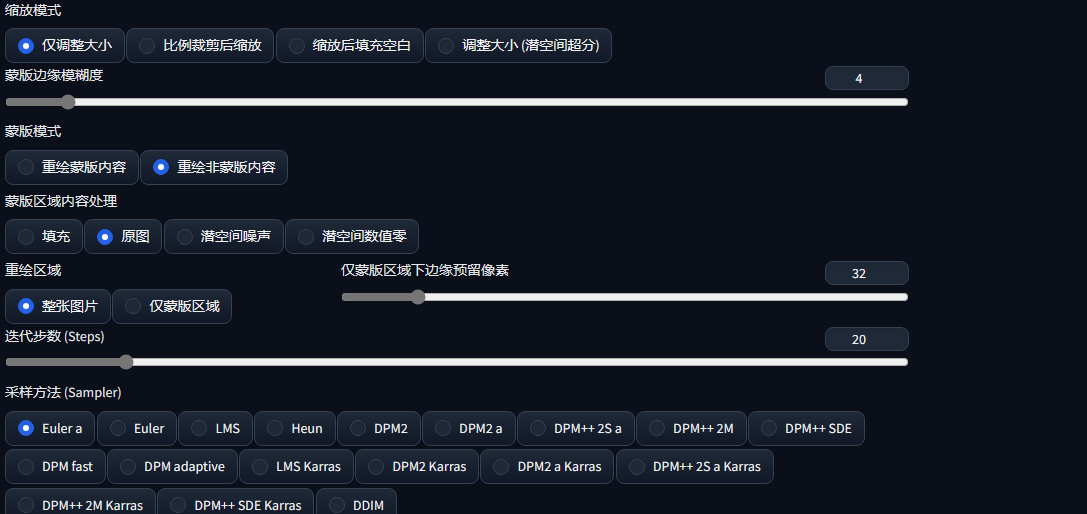

蒙版区域处理,要选区域外,其他的设置跟上面的差不多。
